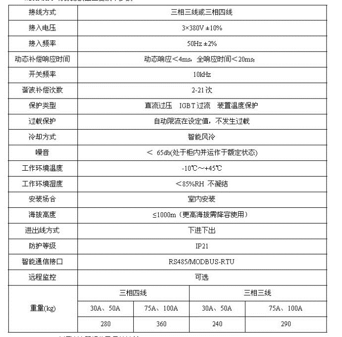

4.1 ANAPF有源滤波器主要技术特点 DSP+FPGA全数字控制方式,具有极快的响应时间 ;先进的主电路拓扑和控制算法,精度更高、运行更稳定;一机多能,既可补谐波,又可兼补无功;模块化设计,便于生产调试;便利的并联设计,方便扩容;具有完善的桥臂过流、保护功能;使用方便,易于操作和维护。 4.2 ANAPF有源滤波器主要技术参数

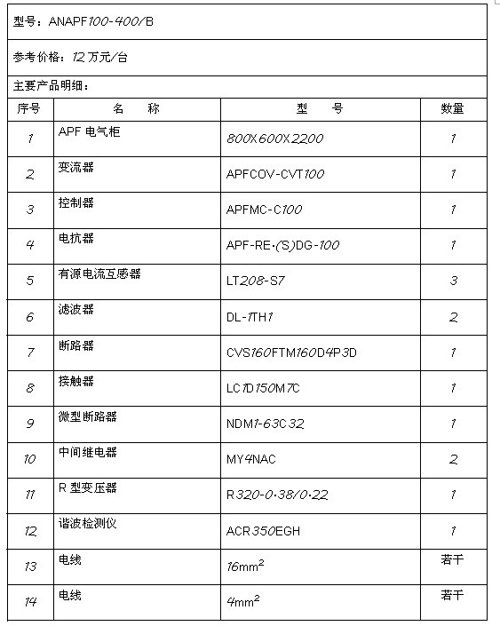

 4.3 ANAPF有源滤波器报价及元件清单
