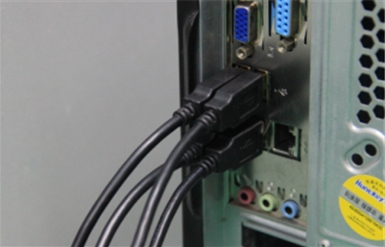

        首先说速度,1台电脑挂多个相机很容易速度上不去,这是因为电脑外部虽然有很多USB接口,但其内部通常都只有2个USB控制器,也就是说只能支持2台相机在全速下工作,电脑后端面板上通常都是4个USB接口,分成2组,如果同时使用2台相机,用户应按图1的接法,这样能保证每个相机用一个独立的控制器。图2的接法是错误的,会导致2相机挂在同一个控制器上,这样每个相机只能分到一半的带宽(480M/2=240M),比如CFM501产品,按图一的接法每台相机能在2592x1944下能达到全速9FPS,但用图二的接法只能到4.5FPS。
                                             图一                                                                                             图二
        如果是4台相机,且速度要求不高,可以按下面图3的接法,即将4个相机全部插在后端的4个USB口上,这样4台相机匀分2个控制器的带宽,每台相机的帧率是全速的一半。如果需要更高的速度可使用2张我司提供的扩展卡,每个卡上挂一台相机,其余2台按图1来连接,可以达到4台相机全速工作的效果。
