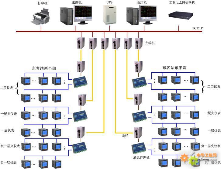

系统拓扑图如图2所示,自上而下包括系统层、数据网络层和测控层。
图2 系统拓扑图
如图所示:现场中的IO设备的通讯线缆采用RVSP 2*1.5屏蔽双绞线连接现场智能装置的RS485通讯接口,每根总线连接仪表的最大数量为32台。在现场6间弱电机房内设有通讯采集箱,动力柜和墙柜内的智能装置连接至附近的通讯采集箱内,然后通过光纤上传至中控室内,在后台监控主机对上传的数据进行集中采集处理。

主干网络采用环形拓扑结构,由6芯或6芯以上的单模光纤实现主站与子站之间的数据的传输。使用光纤收发器实现光信号与电信号的转换。
3.2.3 测控层数据总线网络
由RVSP 2*1.5(屏蔽双绞线)将底层能耗与能效监测单元与分布式通信子站连接,形成能源测控层总线网络,传输负载设备能耗与能效实时数据。

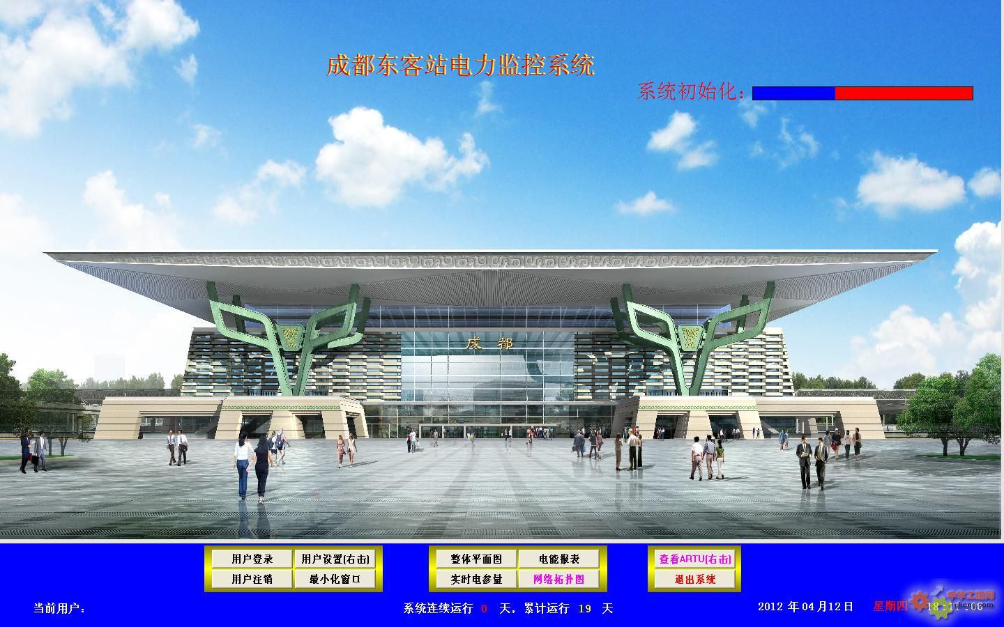

3.3.1 系统初始主界面
系统在进入运行阶段,通过进度条的显示,使用户能准确查看系统运行的进度状况,防止在系统没有完全运行起来,因用户操作造成数据传输出现误码。

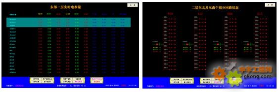

系统成功运行后进入操作界面,系统提供简单、易用、良好的用户使用界面,值班人员在登录权限后可查看分区域内智能装置的遥信状态(分闸、合闸)以及遥测值(电流、电压、有功功率、无功功率、功率因数、电度)。
3.3.2. 分区域实时电参量
登陆普通权限用户,通过主界面的操作,即可以查看各个区域运行的电参量(电流、电压、有功、无功、功率因数、电度、),对各个回路的分合闸状态通过回路数据颜色变化来显示出来(红色代表合闸、绿色代表分闸)。同时各个回路都支持曲线查询功能,通过该界面的操作即可查询每一路的电流趋势曲线。

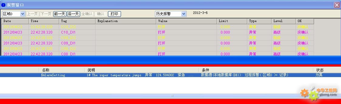

3.3.3 系统遥信状态报警
在配电系统发生运行故障时,会及时发出声光报警提示用户及时响应故障回路,同时自动记录事件发生的时间和回路名称,以便车站值班人员查询,追忆故障原因。

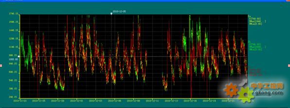

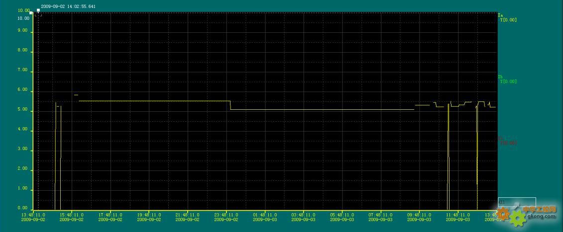

3.3.4 趋势曲线分析
Acrel-5000能源管理系统提供了实时曲线和历史趋势两种曲线分析界面,通过调用相关回路实时曲线界面分析该回路当前的负荷运行状况。如通过调用某配出回路的实时曲线可分析该回路的电气设备所引起的信号波动情况。系统的历史趋势即系统对所有已存储数据均可查看其历史趋势,方便车站值班人员对监测的配电网络进行质量分析。

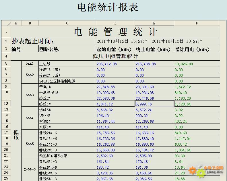

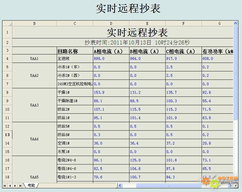

3.3.5 报表统计
系统采集的有功电度数据,按照回路名称的不同,自动生成报表并有报表打印功能,可对某一回路的某一时间段内的用电量进行查询与打印,同时这些报表也能以Excel的格式导出,历史记录保留3年以上。
