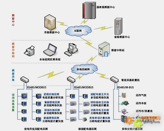

本系统主要由数据采集层、数据传输网络、能效管理系统软件三部分组成。
1、数据采集层:通过安装在能耗监测仪表箱(柜)中的带数字接口的智能电力仪表,实施对负荷用电量的实时监测。监测数据包括:电压、电流、有功功率、无功功率、功率因数、有功无功电能、谐波、环境与开关状态、事件记录等用电参数。监测对象包括:电力需求侧中低压馈线回路、主要耗能机电设备、厂房(生活区)其他耗能设施。同时也可以对用水量、用气量、热量、投料量、产量等,通过电子式流量表、电子式热量表、电子皮带秤、地秤等现场智能数据采集,根据现场条件和系统应用的要求,采集的数据也可以取自用户的其他智能系统的数据接口。
2、数据传输网络:通过在能耗监测仪表箱(柜)中安装的能耗智能数据网关,实时采集能耗计量仪表的数据,并且通过TCP/IP网络传输到能耗监控中心。无需远距离布线,施工简单可靠。瑞申智能数据网关提供多种接入方式,目前支持RS-485/RS-232总线、光纤、工业以太网、433M无线、GSM/GPRS/CDMA网络传输等多种方式。
3、用电及能效管理系统软件:完成数据采集、校验、分析、处理、输出、系统维护、授权使用权限分级控制等;并可将现场运行的重要数据、报警信息、故障信息等传送到企业决策人员。

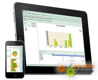

3.5.5 远程网络访问功能
系统以Web发布后可进行远程网络访问。基于.Net平台,使用ASP.Net、JQuery技术开发,可通过Internet访问,具有跨平台的特性,用户可通过各种移动终端(笔记本、平板电脑、手机等)访问。界面如图5。
