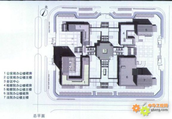

广东某市级司法中心,总占地面积85亩,总建筑面积9.2万平方米,工程建设投资4亿元,建成后的机关大楼,供区法院、检察院、公安局、政法委在内的政法系统单位办公使用。
该项目有1#(公安局)、2#(法院、检察院)两个变配电室,室内的配电柜中安装了安科瑞332块PZ系列可编程智能电测表。为了能够实现电力参数实时遥测、电能计量、电能报表等功能,系统采用了Acrel-5000能耗监测管理系统,做到集中管理、集中控制,解决了值班人员现场抄表的烦琐,及以往定期手工抄表带来的低效率和数据可靠性不高的问题。并且预留了扩展接口,可方便进行水、气以及其他能源消耗监测的扩展接入,具有投资少、简明实用、便于智能管理等优点。

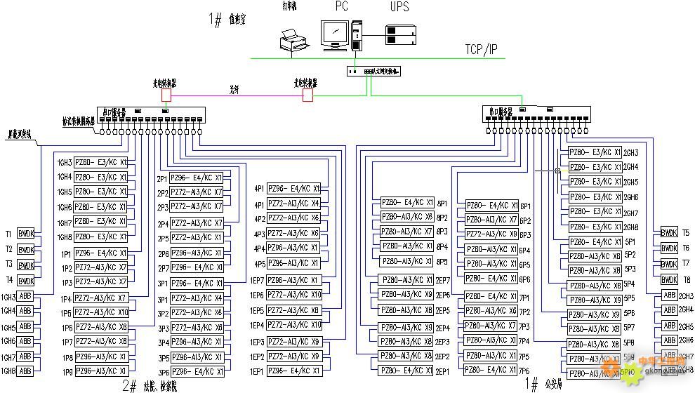

司法中心的值班室位于1#公安局负一层变配电室旁,配置一台工业网络交换机;2#变配电室现场采用13根总线,使用一台16口的串口服务器,通过光纤连接至1#值班室内的交换机上;1#变配电室现场采用13根总线,使用一台16口的串口服务器,连接至值班室内的交换机;再通过大楼的局域网把数据传输到后台系统。
Acrel-5000能耗监测管理系统拓扑结构如图1。
图1 系统拓扑结构图
Acrel-5000能耗监测管理系统采用了分布式结构,按功能或区域进行划分,模块化设计。整个系统分为三层,即现场层、中间层、主控层。
现场层主要任务是将现场的各种配电系统的运行参数进行采集和测量,并将采集和测量的各种数据传输给监控系统。项目中主要使用了安科瑞PZ系列可编程智能电测表共计300余台,实现了现场300余点位的监控及管理。以上设备均相互独立完成各自的功能,不依赖主控计算机运行,具备RS-485 通信接口,通过现场的RS-485总线将检测到的各项电参数和状态信号实时传输到中间层的数据处理单元—通讯服务器。
中间层位于现场层与主控层之间,采用高性能、嵌入式通讯服务器。通讯服务器负责把现场层仪表采集的数据经过网络通信联接、数据交换上传到主控层,是主控层与现场层的桥梁。
主控层位于1#公安局变配电室旁的值班室,配置高性能、高可靠性工业级计算机、UPS不间断电源、打印机等。Acrel-5000能耗监测管理系统安装在主控计算机上,通过软件的人机界面和各种控制功能实现对整个大楼电力系统的能耗监控及分析管理。

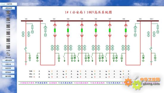

进入系统后通过遥测我们可以查看各回路的三相线电压、电流、功率、电能等电参量。遥信功能则实现了显示现场设备的运行状态,主要包括:开关的分、合闸运行状态和通讯故障报警,断路器变位时会发出报警信号。如下图2,高压配电系统主要监测了高压回路的运行状态,红色代表合闸,绿色代表分闸;并在画面上动态显示三相电流、线电压。
图2  1#(公安局)高压配电系统图

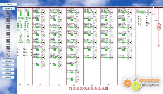

图3的低压配电系统主要监测了运行设备的电参量,其中包括:进线三相电流,功率,功率,电能,频率等电参量及配出回路的三相电流。
图3  T1变压器低压配电系统图

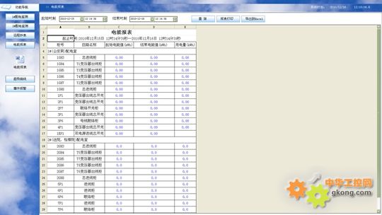

远程抄表功能,完成对各主要回路的实时远程集抄功能。并根据时间段可以查询各回路的能耗情况,定期打印电能报表,见图5。
图5 电能报表

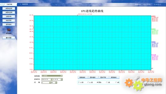

趋势曲线,可直观的查看回路的负荷运行情况,并进行不同时间段之间的能耗曲线比较,见图6。
图6 趋势曲线
