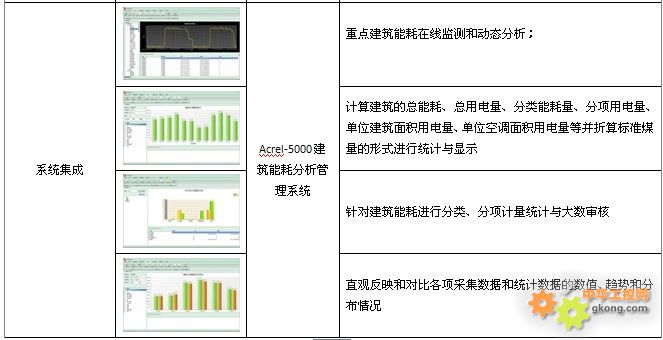

上位机软件为Acrel-5000能耗监测系统组态软件,该软件是对现场能耗数据进行采集与监测的专用软件,最大的特点是能以灵活多样的“组态形式”而不是编程方式来进行系统集成,它提供了良好的用户开发界面和简捷的工程实现方法,只要将其预设置的各种软件模块进行简单的“组态”,便可以非常容易地实现和完成对现场数据的采集与监测功能。Acrel-5000能耗监测系统具有友好的人机交互界面,可实时和定时采集现场设备各参量及开关量状态,并将采集到的数据上传给数据中心存储。系统还提供了实时曲线和历史趋势曲线分析,符合用户设计需要的报表、事件记录和故障报警等功能。整个系统可以实现所有回路能耗的采集和统计,实现了远程自动抄表、能耗监测功能。
1)运行状态监测:通讯异常报警提示。
2)用户管理:不同用户权限具备不同操作功能,各级权限的口令修改操作功能,具有权限防误功能。
3)能耗报表、棒图:实现了所有能耗报表的按时间查询,分为日、月、年报表等,任意分类、分项实时能耗棒图显示。
4)打印及导出:所有报表及界面可打印,或以EXCEL、WORD 格式进行导出。

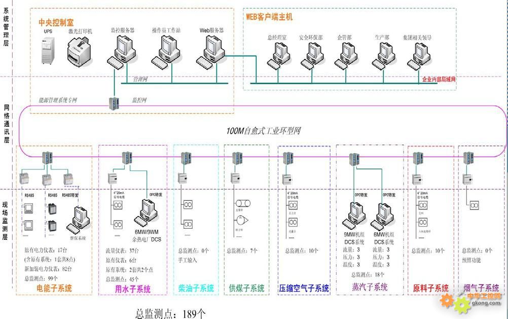

能源管理系统采用分层分布式网络结构(图1),系统自下而上分3 层:现场监测层、通讯层和系统管理层。
图1 某水泥厂能源管理系统网络结构
3.1 现场监测层
现场监测层是指直接采集现场设备数据并具备上传功能的现场监测设备,包括流量计、电力参数测量仪、压力传感器、电子秤以及可编程控制器PLC 等。这些监控设备完成信号采集、处理,并转换为通讯信号,接入到网络通讯层。东华水泥公司能源管理系统现场监测层将监测8 个子系统的现场数据:电能子系统、用水子系统、供煤子系统、柴油子系统、压缩空气子系统、蒸汽子系统、原料子系统、烟气子系统。
3.2 网络通讯层
网络通讯层是指完成能源管理系统通讯所涉及的底层通讯链路(如RS485)、通讯转换设备(以太网关)以及顶层通讯链路(如光纤以太网、TCP/IP 网络)等的总称。这一部分是连接现场监测层和系统管理层的纽带环节。本项目现场通信网络采用RS485 总线方式,支持Modbus 通讯规约。通过以太网关转换为以太网络。以太网关扩展的RS485 的串行接口,支持Modbus 现场总线协议,每个 RS-422/485 通道最多能连接32 个智能设备。通过以太网关把低速串行信号转换为高速以太网,将现场层的电力数据转送入局域网内,方便上位系统的管理。工业级光交换机将以太网的电信号转换成光信号,多个以太网交换机组成光纤环网。依靠光纤网络良好的抗干扰性和传输性能可以更好适应恶劣的电气环境和远程的数据传输。监控中心与各站点(光纤通讯节点)之间采用全双工交换式光纤环网结构。光纤自愈环技术具有稳定性好、可靠性高和自愈能力强的特点。光纤环网中任何一处的线路故障不会导致通讯故障。
3.3 系统管理层
系统管理层是能源管理系统的最高管理层。系统管理层的全部设备安放在中央控制室内。配置一台监控服务器、一台操作工作站、一台WEB 服务器、通讯设备、激光打印机、UPS 等。数据服务器采用高性能计算机,能源管理软件采用专业的监控组态软件。该层完成接受现场监测层和DCS 系统上传的实时数据,并对这些数据进行分析、转换、存储,并以数字、曲线、报表等形式显示在屏幕上。能源管理系统须采用分层分布式网络结构,应具有良好的可靠性与实时性。监控软件应基于Windows 2000/2003/XP 中文操作系统,采用客户机/服务器模式的分布式网络结构,标准化、网络化、功能分布的体系结构;具备软、硬件的扩充能力;支持系统结构的扩展和功能的升级。同时,该层可以提供标准的网络接口和通信协议,实现与其他系统的联接;系统管理层通过OPC Server 与其它集成系统进行数据交换。具备与山东淄矿集团内部计算机网络、信息管理系统(MIS)、生产管理系统(如:DCS)、建筑物集成管理系统(BMS)等系统的联网,与其它接口可采用OPC Server/Client 模式。
