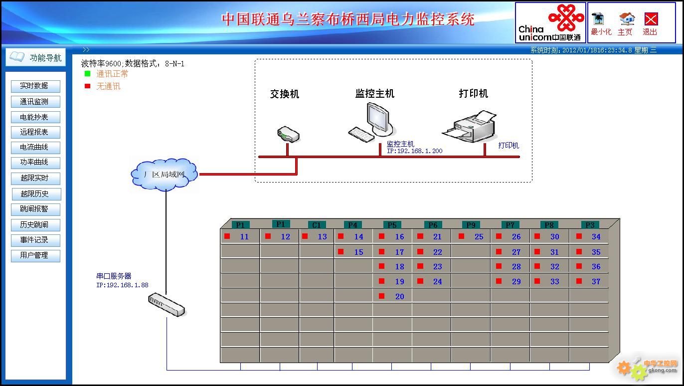

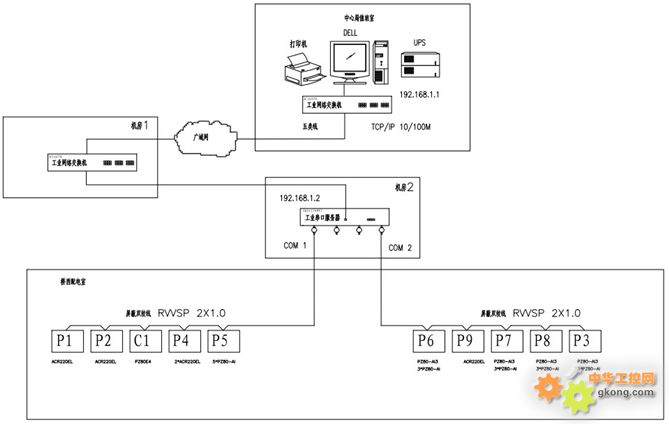

3.3、系统架构
通讯网络:通讯网络集联包括现场设备的连接和通讯网路的组建。现场智能仪表之间的连接,各电表通过屏蔽双绞线,并且以现场总线方式进行传输接入动环监控系统;由于联通的基站分布广,基站与局站之间相隔很远达到数千米级别,我们可以考虑应用光纤来组网传输。
通讯设备:主要由通讯管理机、以太网设备及总线网络组成。该层是数据信息交换的桥梁,负责对现场设备回送的数据信息进行采集、分类和传送等工作的同时,转达上位机对现场设备的各种控制命令。
    通讯管理机:是系统数据处理和智能通讯管理中心。它具备了数据采集与处理、通讯控制器、前置机等功能。以太网设备:包括工业级以太网交换机。
通讯介质:系统主要采用屏蔽双绞线、光纤以及无线通讯等。
联通监控平台要通过主站来监测查询各个基站的能耗数据并且从局站能耗管理服务器对基站监控中心获取的能耗数据进行后台统计分析,并对生成能耗管理报表的数据进行预处理,从而构造一套综合组网的能耗管理系统,将局站基础信息存储到能耗管理系统数据库中;统计分析所生成的能耗汇总数据、能耗同比数据、能耗环比数据、单位能耗分析数据、能耗效率数据等。

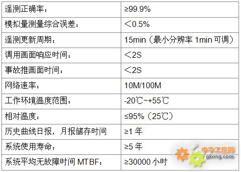

3.5、系统设计参数

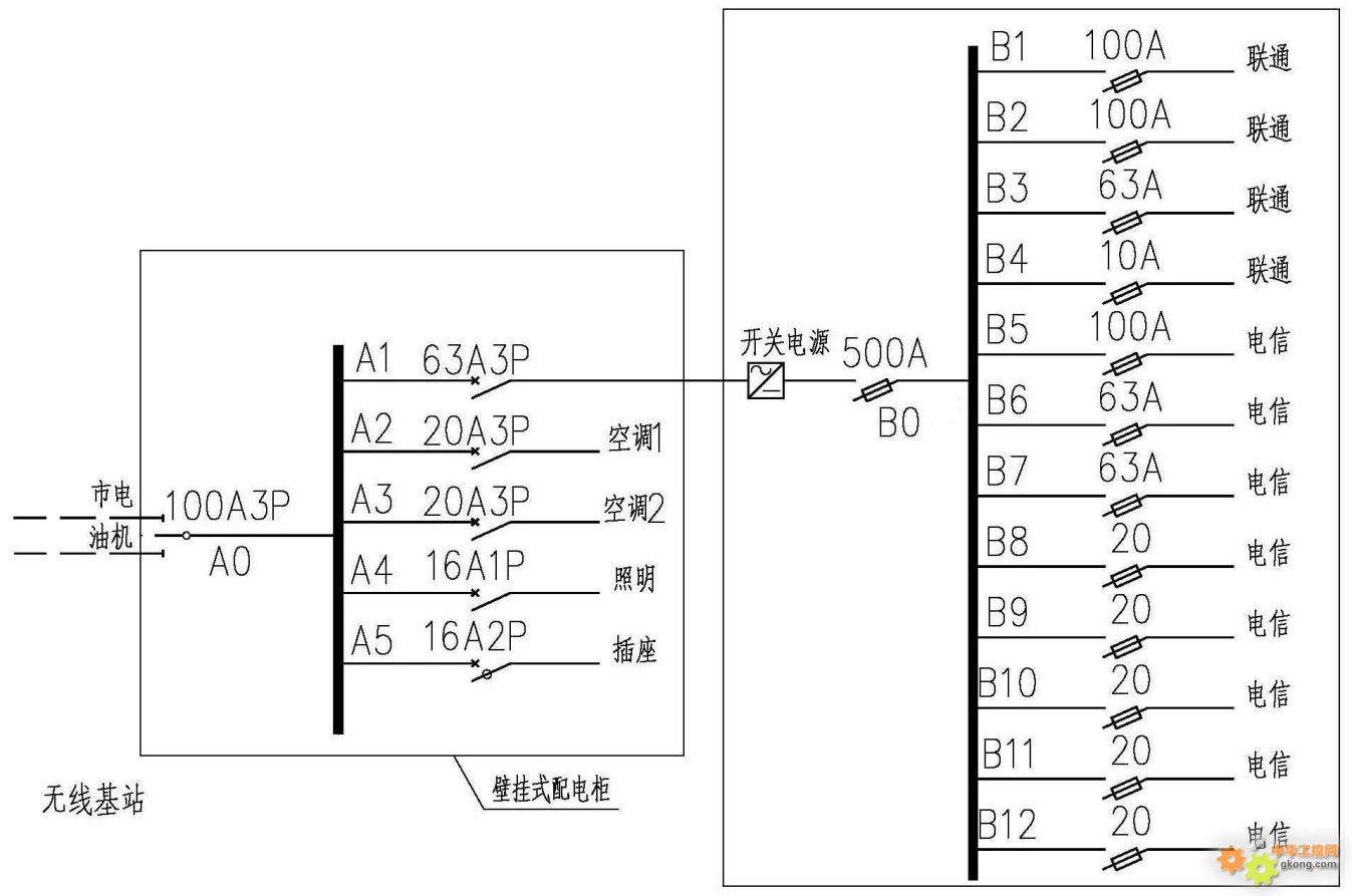

3.6、现场设备层可安装电力仪表种类
以某一配电箱为例,如下图所示:市电、油机进线投切点与出线配电柜距离较远,在A0处配仪表DTSD1352并加装电流互感器(鉴于是改造项目,推荐使用开口式互感器),在A1~A5处配仪表AMC16MA并加装电流互感器;在B0~B12处配AMC16MD仪表并加装霍尔传感器。

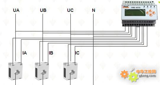

3.6.1 DTSD1352电能计量仪表
●功能
检测三相线路中的电压、电流、功率、四象限电能,并实现当市电与油机之间切换时,由开关量输入信号进行判断,从而实现市电与油机的分项计量。

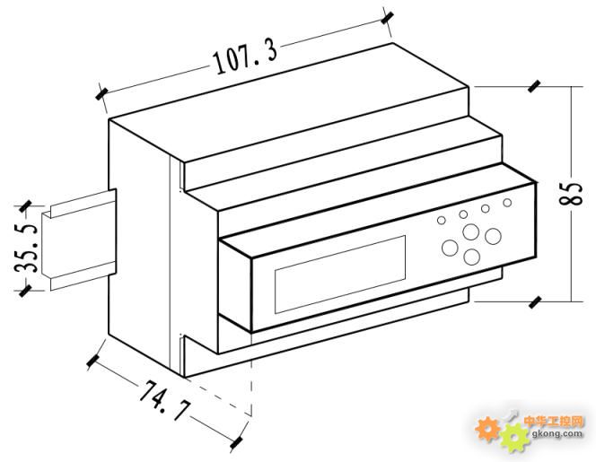

●外形尺寸及安装方式
●接线示意:互感器接入

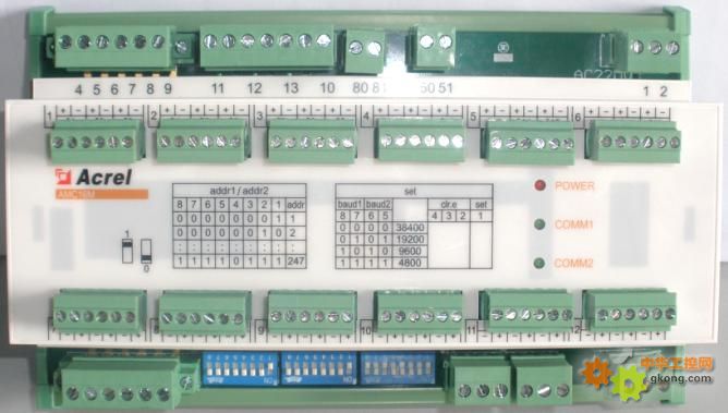

3.6.2 AMC16MA交流多路电能表
●功能
Ø 计量正反向有功、无功电能
Ø 测量三相总进线的母线U 、2路三相进线的I、P、Q、PF、36路单相出线(12路三相)的I、P、Q、PF
Ø 1路开关量输出
Ø 1路RS485通讯

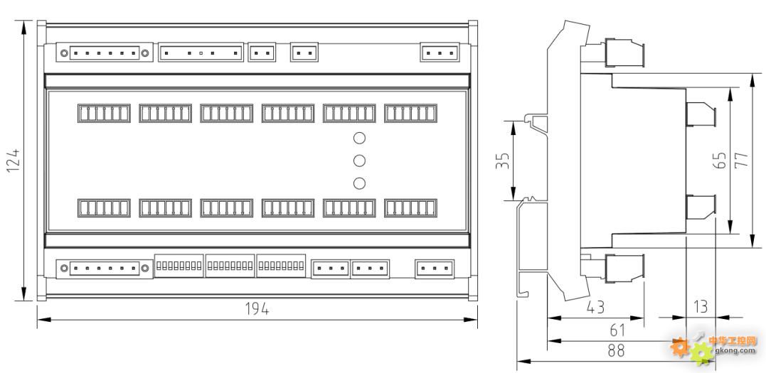

●外形尺寸及安装方式

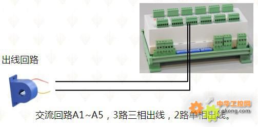

●电流回路接线示意

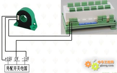

3.6.3 AMC16MD直流多路电能表
●功能
Ø 计量直流电能
Ø 测量直流母线U、42路直流出线I、P
Ø  1路RS485通讯
●外形尺寸及安装方式
●电流回路接线示意

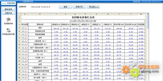

3.7.3历史数据及实时数据输出
当客户查询数据时,可以选择将报表输出为一个excel文档或者直接打印以供存档。
后台工控机通过现场设备和通信系统提供的传输通道,完成对各回路电力参数的数据采集,信息经分析、处理,以报表等多种形式供值班员参考,使值班员能够便捷的掌握供电系统的运行状况,包括相关设备的运行状况。

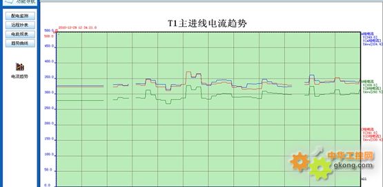

3.7.7历史记录与趋势分析
系统收集各监测控制与管理装置的实时数据并存储在一个开放式数据库中予以保存,系统可保存长时段(多年)的历史记录。根据历史数据记录可进行各参数的年度、月度和日变化和实时数据趋势分析,进行分类和综合比较分析,为业务流程优化和设备设施使用优化提供依据。
趋势分析:

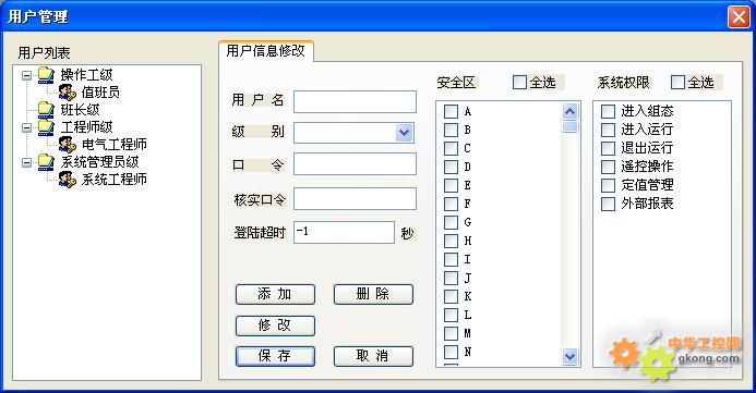

3.7.8系统安全
本系统软件设置多达几百种密码分区和密级设置,为系统管理员、工程师、值长、一般值班操作人员等提供分级密码,并对所有操作自动进行带时标事件记录,可建立良好的反事故措施。
用户权限管理:

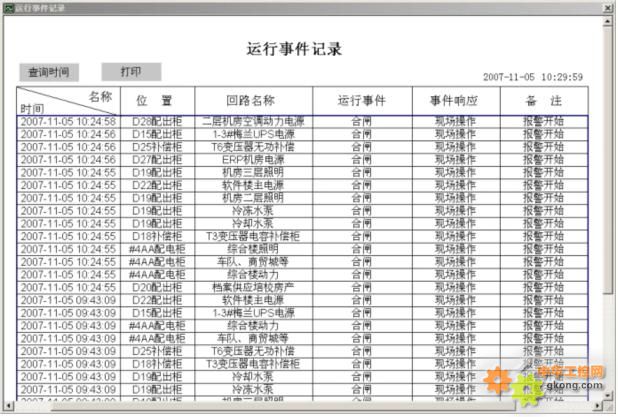

系统依据带时标的事件记录和波形记录可进行故障和事件的成因分析;另外,系统统计开关等设备的状态参数和累积寿命参数,可据此提出设备维护预告;
事件记录:
