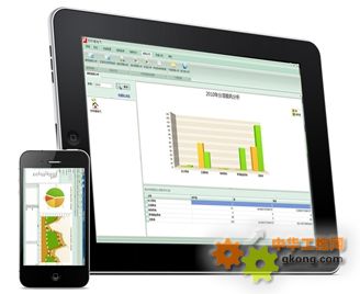

3.6.5 远程网络访问功能
系统以Web发布后可进行远程网络访问。基于.Net平台,使用ASP.Net、JQuery技术开发,可通过Internet访问,具有跨平台的特性,用户可通过各种移动终端(笔记本、平板电脑、手机等)访问。界面如图5。
图5 跨平台跨网络数据访问
