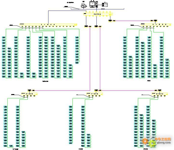

本监控系统主要实现苏州中润广场的一个高压室、一个发电机房和五个低压变电所(南区变电所、北区变电所、地下一层商务变电所、16层变电所和28层变电所)的10/0.4kV配电系统进行用电监控与电能管理;监控范围为地下一层高压室的高压柜,柴油发电机房配电屏,南区变电所的N1、N2、N3、N4变压器的低压进线柜、联络柜、馈线柜,北区变电所的B1、B2、B3、B4变压器的低压进线柜、联络柜、馈线柜,地下一层商务变电所的S1、S2变压器的低压进线柜、联络柜、馈线柜,16层变电所的BG1、BG2变压器的低压进线柜、联络柜、馈线柜,28层变电所的GS1、GS2变压器的低压进线柜、联络柜、馈线柜进行远程实时监控和电能管理。该系统总计有393只仪表(其中包括21只ACR230ELH、356只ACR220EL和16只ABB综保),分18条总线,其中高压室2条总线、发电机房1条总线、南区变电所4条总线、北区变电所4条总线、地下一层商务变电所2条总线、16层变电所2条总线、28层变电所2条总线,5个低压变电所之间距离较远,采用光纤组网连接,最后通过网线拉至值班室连接到监控主机实现总线上仪表与监控主机的数据连通。
本监控系统采用分层分布式结构,即站控层,通讯层与间隔层;如图(1)所示:
图(1)网络拓扑图
间隔设备层主要为:多功能网络电力仪表、开关量、模拟量采集模块和智能断路器等。这些装置分别对应相应的一次设备安装在电气柜内,这些装置均采用RS485通讯接口,通过现场MODBUS总线组网通讯,实现数据现场采集。
网络通讯层主要为:通讯服务器,其主要功能为把分散在现场采集装置集中采集,同时远传至站控层,完成现场层和站控层之间的数据交互。
站控管理层:设有高性能工业计算机、显示器、UPS电源、打印机、报警蜂鸣器等设备。监控系统安装在计算机上,集中采集显示现场设备运行状况,以人机交互的形式显示给用户。
以上网络仪表均采用RS485接口和MODBUS-
RTU通讯协议,RS485采用屏蔽线传输,一般都采用二根连线,接线简单方便;通讯接口是半双工通信即通信的双方都可以接收、发送数据但是在同一时刻只能发送或接收数据,数据最高传输速率为10Mbps。
RS485接口是采用平衡驱动器和差分接收器的组合,抗噪声干扰能力增强,总线上允许连接多达32个设备,最大传输距离为1.2km。

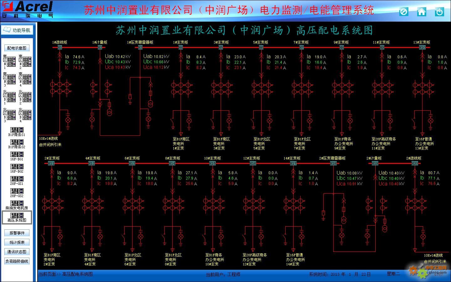

高压侧实时画面见图(2),为系统主监控画面,主要实时监测高压回路的运行状态,红色代表合闸,绿色代表分闸。在高压系统图中可以直观的看到每路高压进线和出线的运行参数和状态,可以看到变压器出线侧的所有常规电力参数,如:三相电压、电流、有功功率、无功功率、功率因数、频率、有功电度及变压器温度。
图(2) 高压系统一次图

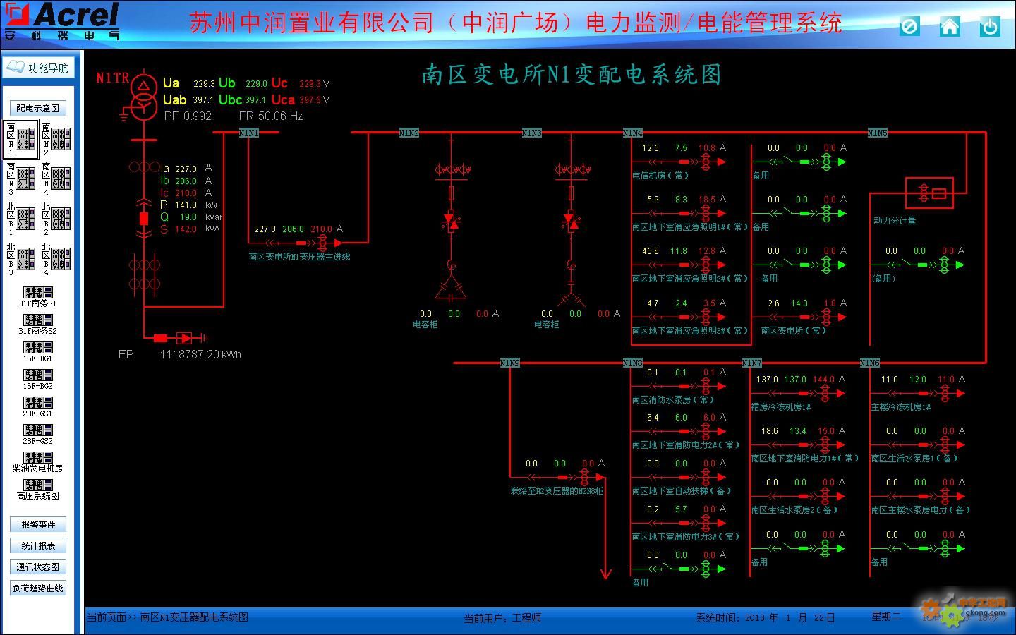

低压配电二次图见图(3),功能有电量遥测主要监测运行设备的电参量,其中包括:线三相电压,电流,功率,功率因数,电能,频率等电参量及配出回路的三相电流;遥信功能实现显示现场设备的运行状态,主要包括:开关的分、合闸运行状态和通讯故障报警;断路器变位时会发出报警信号,提醒用户及时处理故障。
                                    图(3)低压配电二次图

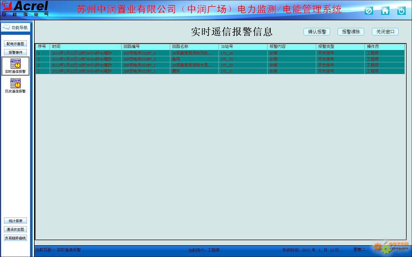

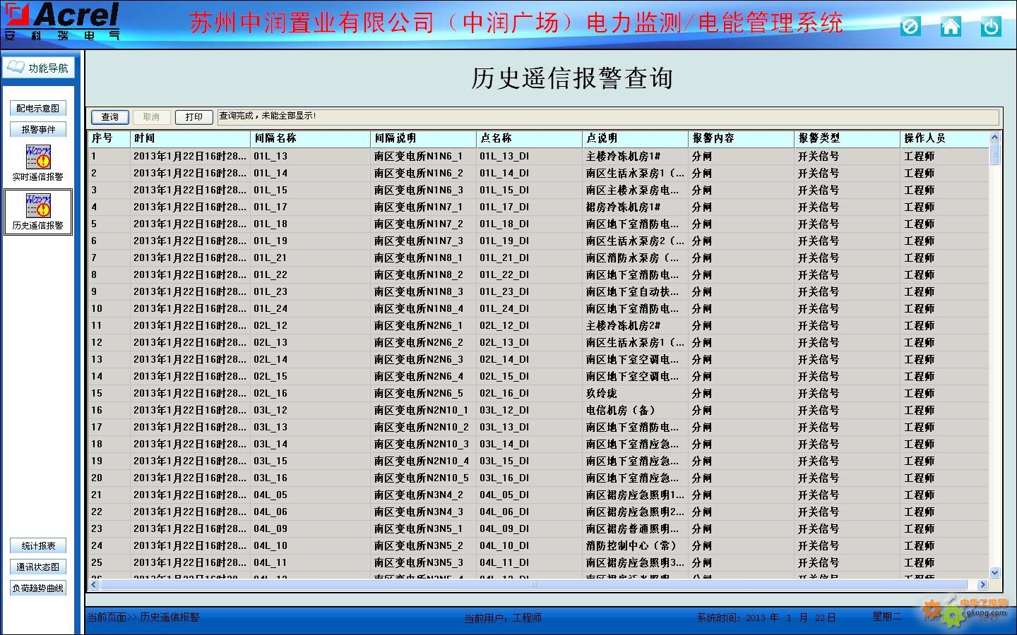

遥信和遥测报警功能,主要完成对低压各出线回路的开关运行状态和负载进线监控,对开关变位和负载越限弹出报警界面指示具体的报警位置并声音报警,提醒值班人员及时处理。负载越限值在相应权限下可自由设置。具备历史查询功能。见图(4)和图(5)。
图(4) 实时遥信报警信息
图(5)历史遥测报警信息查询

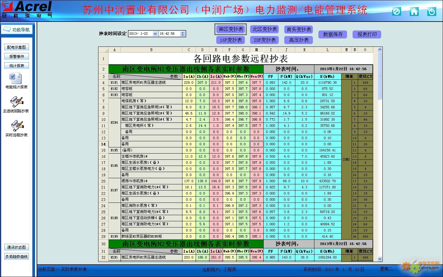

参数抄表功能,主要对低压各出线回路的电参数进线查询。支持任意时刻电参数查询,具备数据导出和报表打印等功能。该报表查询供两个变电所4台变压器出线各低压回路的电参数,主要包括:三相电流、有功功率和有功电度及变压器温度。该报表各回路名称和数据库关联,方便用户修改回路名称。见图(6)。
                                                  图(6) 参数抄表

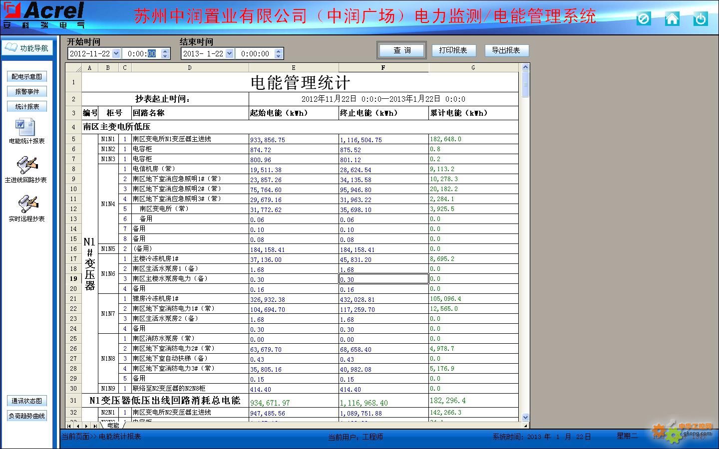

用电量报表功能,可选择时间段进行查询,支持任意时间段电度累计查询,具备数据导出和报表打印等功能。为值班人员提供了精确可靠的电能报表。该报表各回路名称和数据库关联,方便用户修改回路名称。如下图所示,显示健身中心某段时间内的各配电回路的精确用电量,用户可以直接打印报表,可以以EXCEL格式另存到其他位置。 见图(7)。
                                图(7) 电能报表

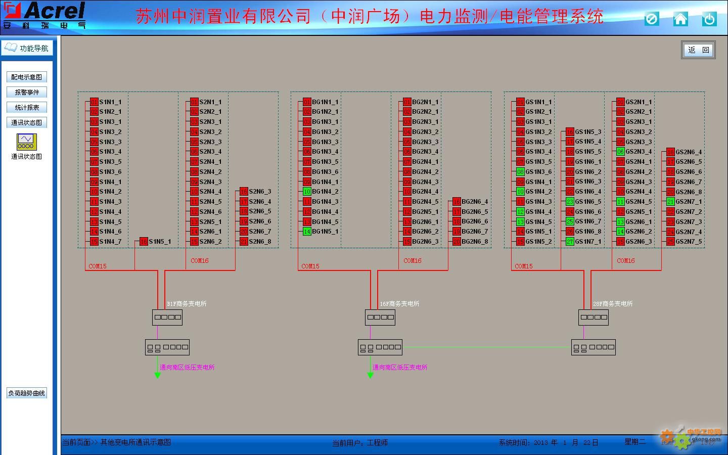

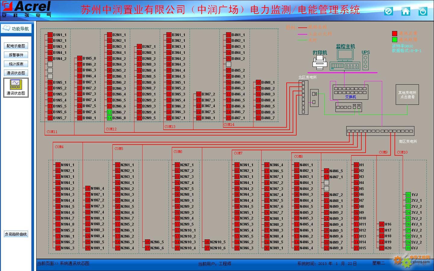

系统通讯结构示意图,主要显示系统的组网结构,系统采用分层分布式结构,同时监测间隔层设备的通信状态。红色表示通讯正常,绿色表示通讯故障。见图(8)和图(9)。
图(8)系统通讯结构示意图一
图(9)系统通讯结构示意图二

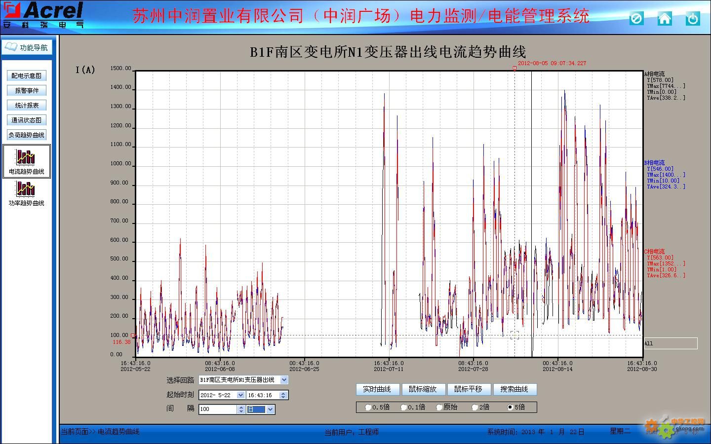

负荷趋势曲线界面中可直观的查看回路的负荷运行情况。查看实时和历史趋势曲线,点击画面相应按钮或菜单项可以完成相应功能的切换;帮助用户进线趋势分析和故障追忆,具备曲线打印功能。为分析整个系统的运行状况提供了直观而方便的软件支持。见图(10)。
图(10)趋势曲线图
