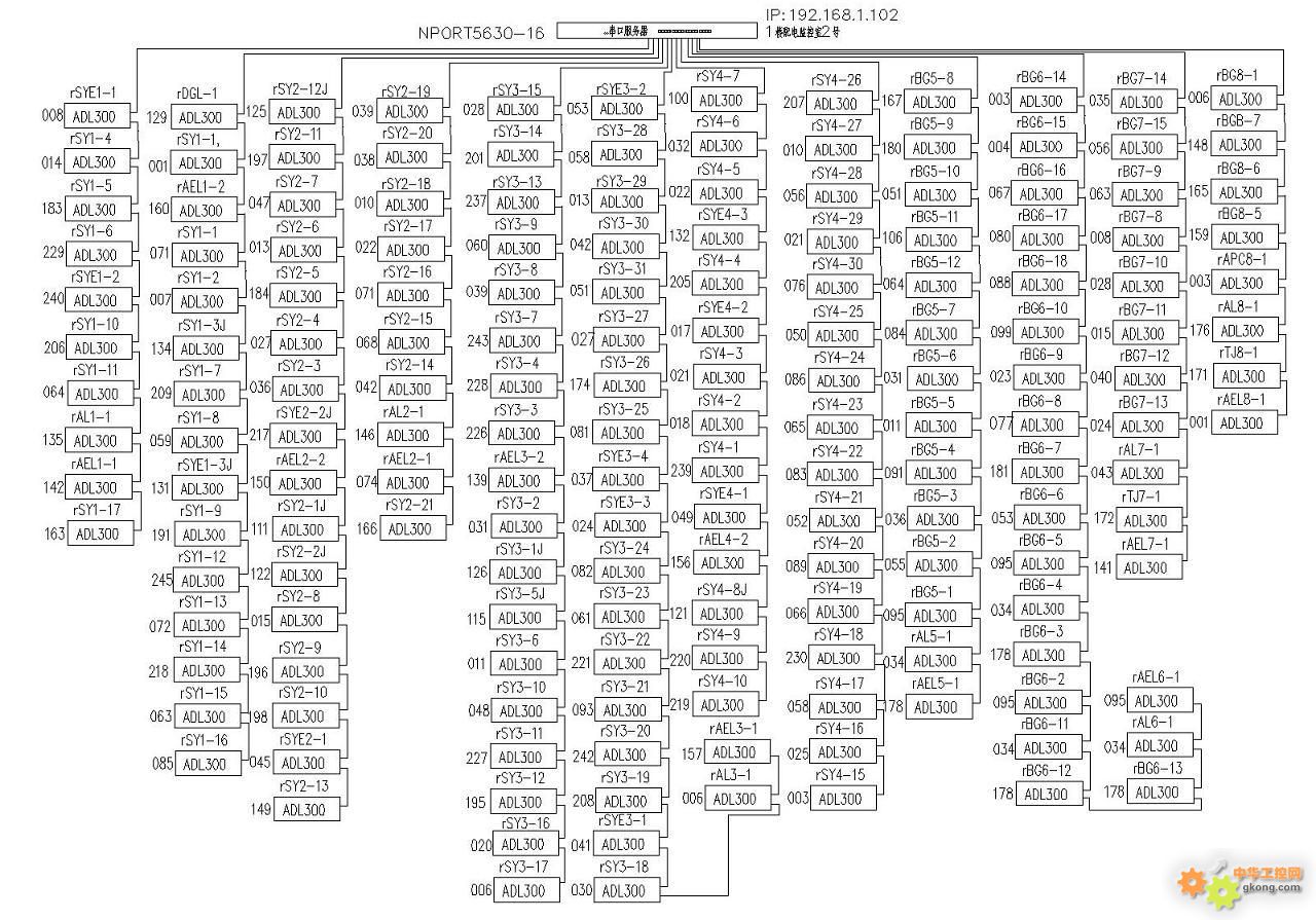

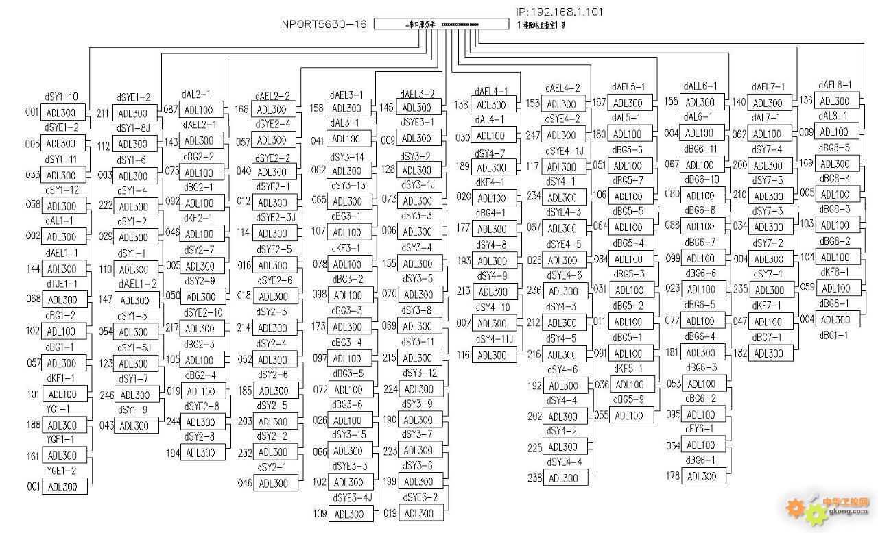

3.2网络结构拓扑图
地下二层配电间采用ACR网络电力仪表和PZ三相电能表共182台,地上八楼层配电箱采用ADL100和ADL300共321块仪表,共采用32根屏蔽双绞线连接至2台16口串口服务器,串口服务器经交换机进行数据的集中采集,现场仪表至串口服务器的组网如图1、图2:
图1
图2

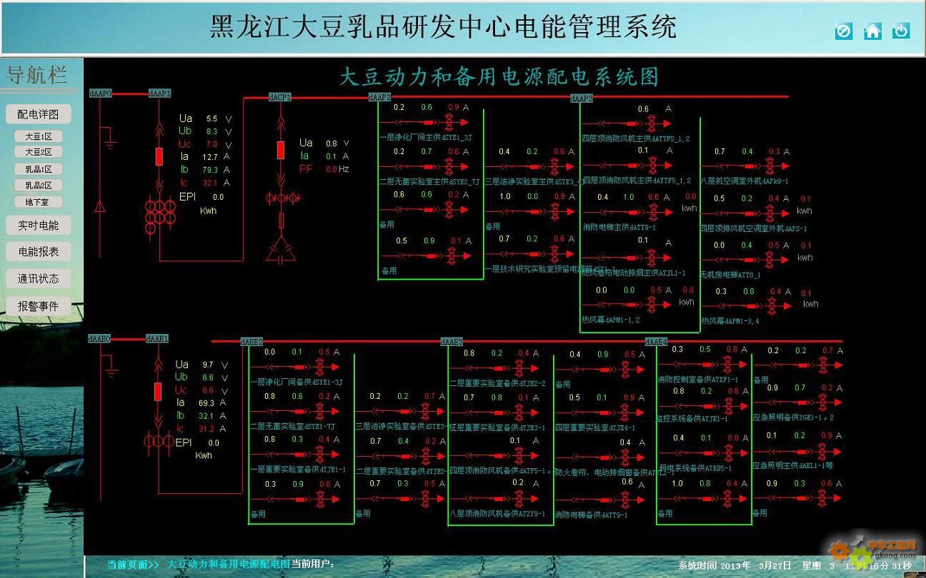

4.1 系统主界面
  配电示意界面:以一次图形式直观动态显示电压、电流、功率及频率等监测信息如图3:
图3

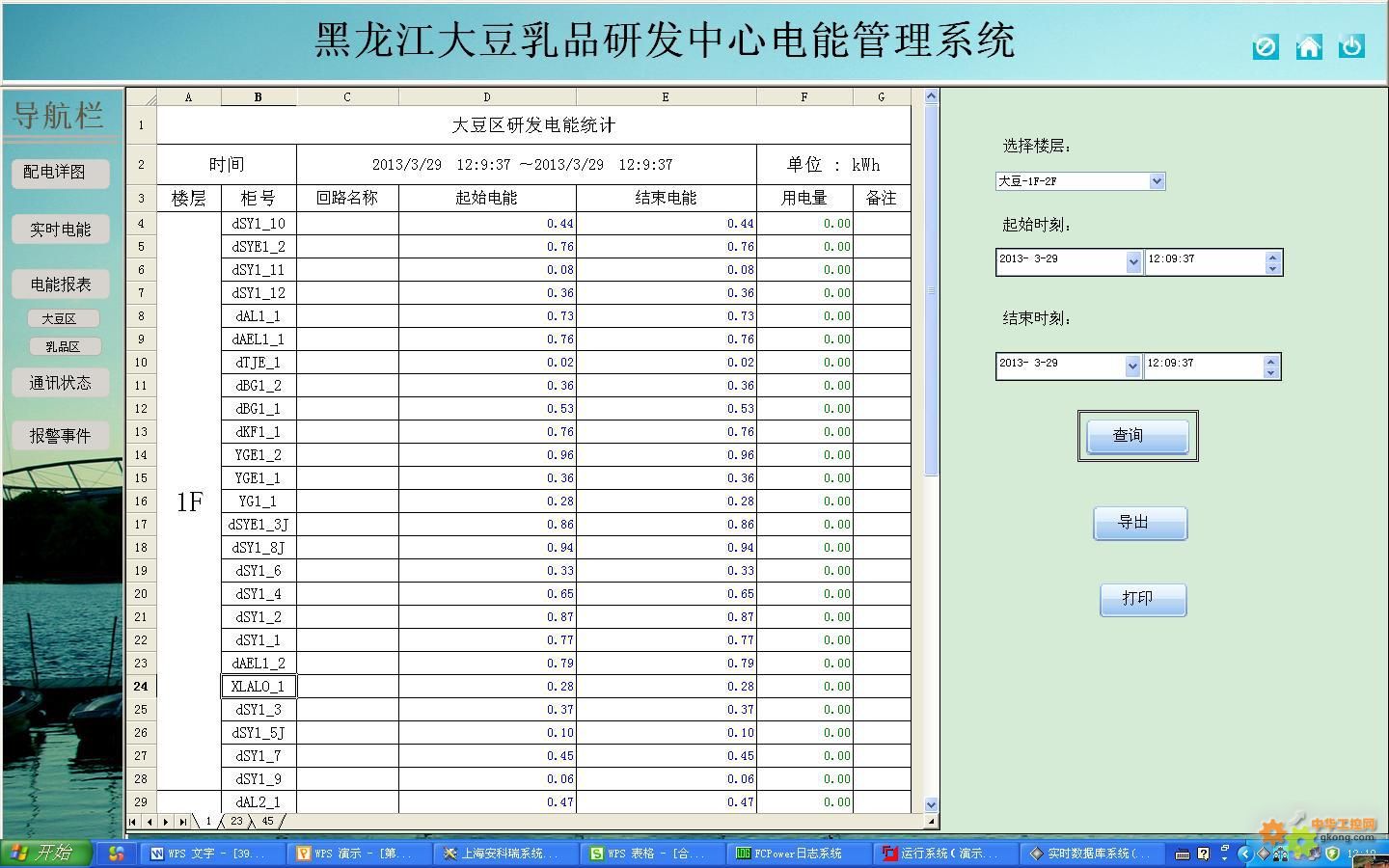

4.2 报表统计
系统采集的有功电度数据,按照回路名称的不同自动生成报表并有报表打印功能,可对某一回路某一时间段内的用电量进行查询与打印,同时这些报表也能以Excel的格式导出。
图4

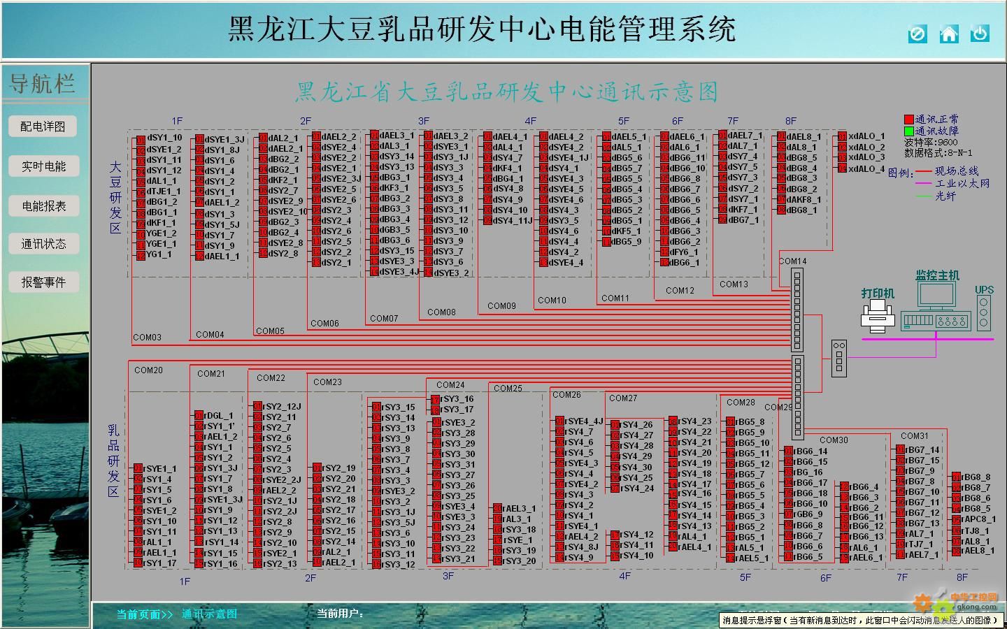

4.3通讯状态
系统监控现场所有点的通讯状态,红色绿色分别代表仪表通讯正常和异常,便于用户查看各监测点通讯状态,如图5:
图5
