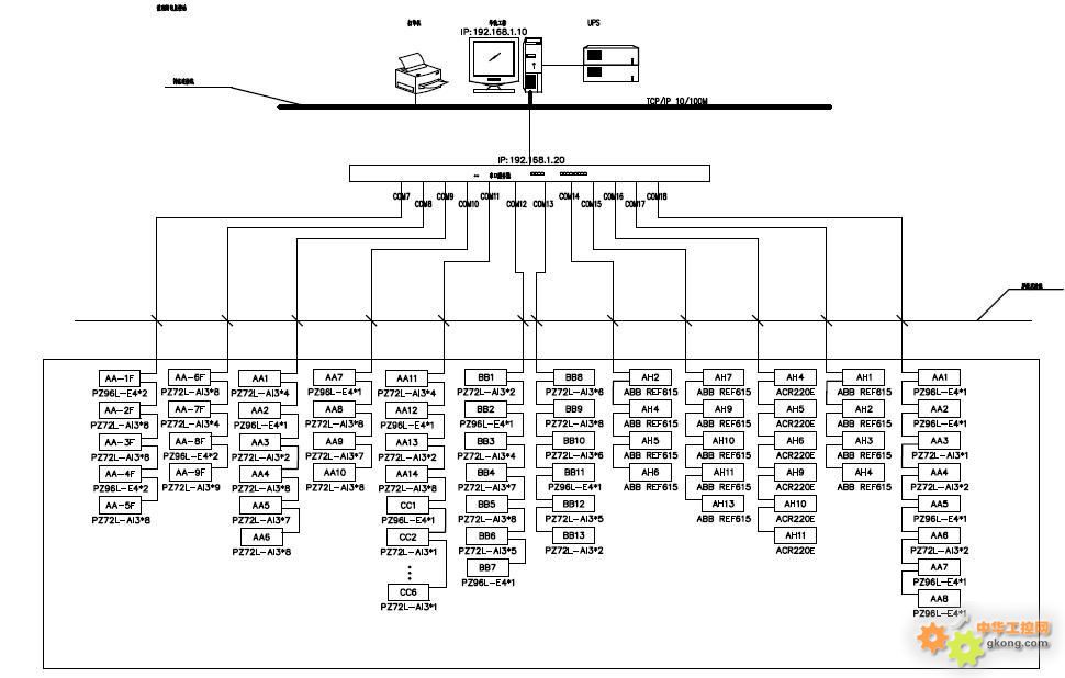

 为满足配电室统一监控的要求,配电室现场安装安科瑞公司网络电力仪表通过屏蔽双绞线手拉手相连至串口服务器,串口服务器经网络交换机进而传输至后台主机实现对现场数据的采集,存储,处理,实时显示以及历史查询,如下图2所示:

  现场设备层设备为188台电力仪表。这些设备分别根据设计要求安装在相应的配电回路上。通过RS-485接口实现与上位机系统的数据交互。多功能表和保护装置的通讯规约为Modbus-RTU,通讯管理层由1台Nport-5630-16串口服务器构成,实际工程中使用了12个485串口,剩下4个串口备用。串口服务器将RS-485总线协议转换为工业以太网协议,通过TCP/IP与站控管理层主机相连,构建数据链路。通讯管理层设备均安装在电气值班室的值班人员操作台中,与站控管理层设备安装在一起; 站控管理层设备为华北工控主机、显示器、HP打印机以及山特UPS电源,均安装在电气值班室的操作台中。通过安装在主机上的Acrel-2000电力监控系统软件实现对现场仪表数据的采集、处理以及各种人机交互功能。

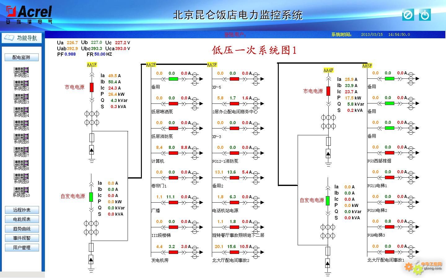

    4.1配电系统一次示意图:0.4kV配电室配电回路运行状态使用一次图形式显示采集并显示0.4kV回路的母线电压,进线、母联或发电机双切回路的三相电流、有功无功功率、功率因数和频率;各馈线回路的三相电流和剩余电流。界面标注回路编号、用途、断路器编号、互感器变比,回路用途可由拥有管理员权限的用户修改。0.4kV回路界面如图3所示:

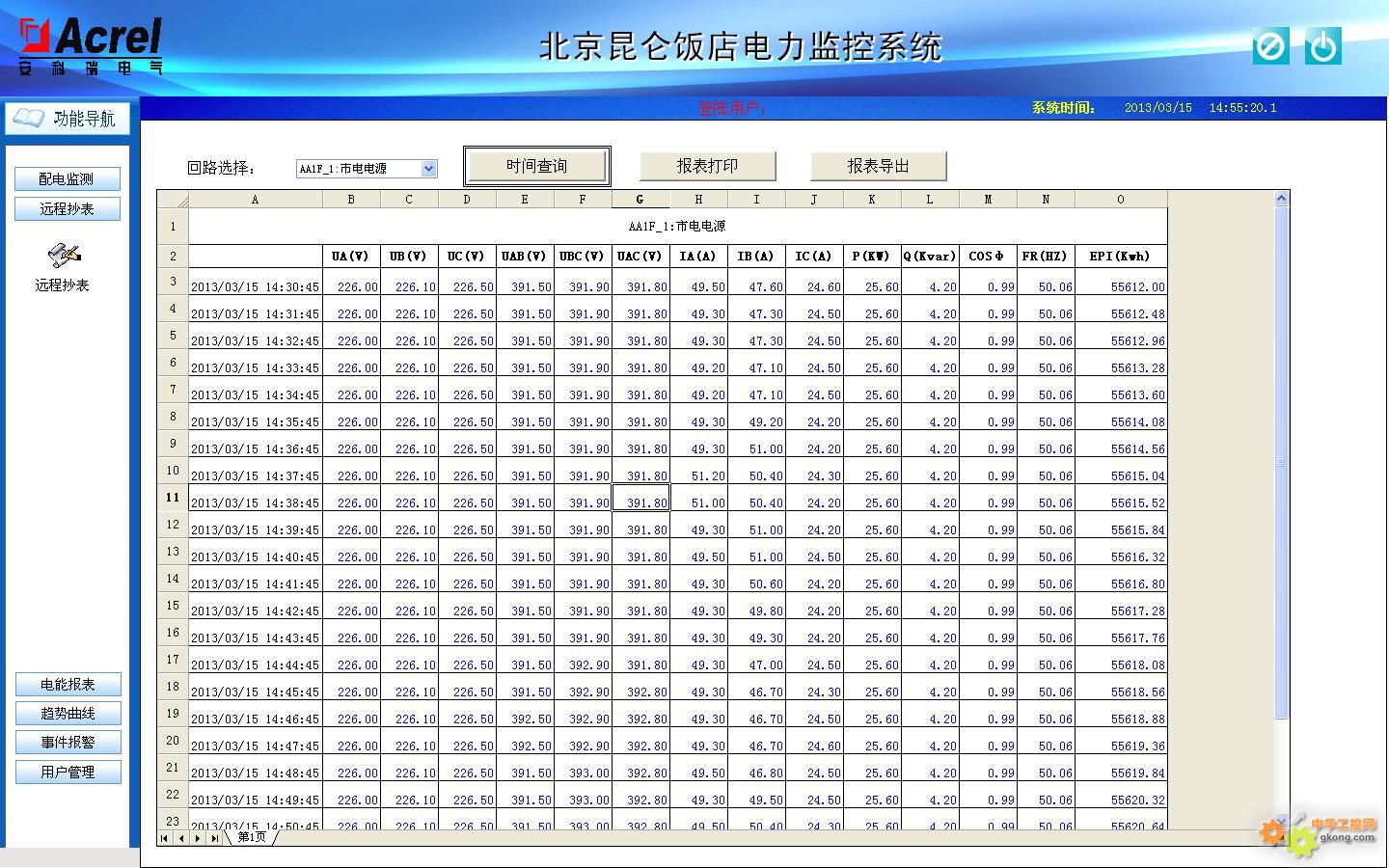

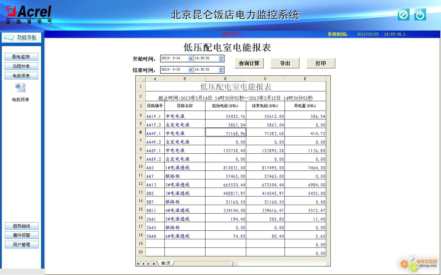

4.2报表功能:通过报表功能可以查询任意时刻主要回路的全常规电参量数据、低压回路的用电量、低压馈线回路的漏电流值和配电线缆温度值。用户主要关注的是用电量报表,用电量报表用于对租户进行电费收费计量以及与供电局数据核对后进行成本核算,如下4、5所示:
图4
图5

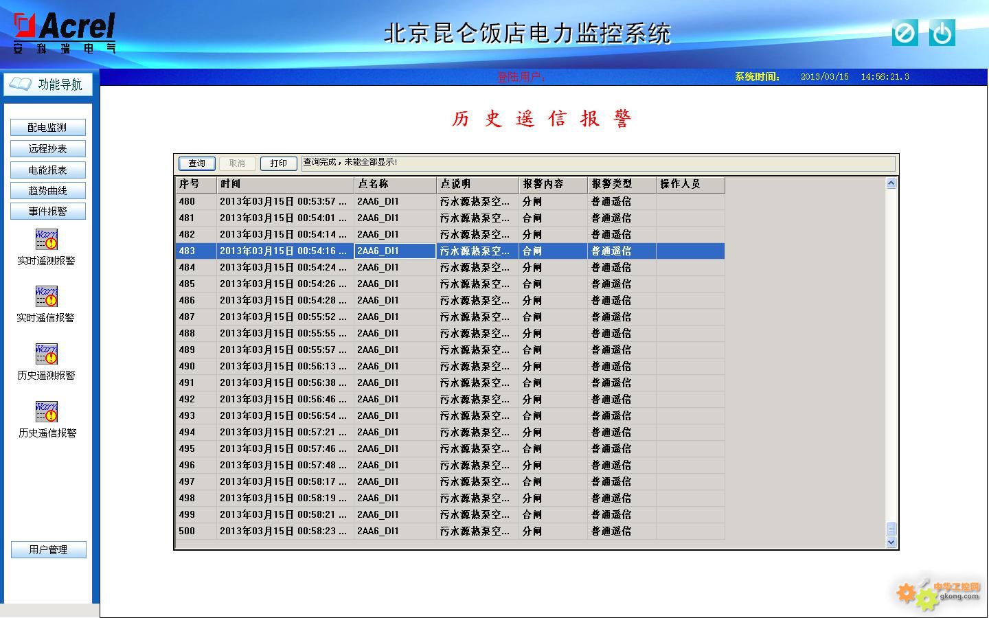

4.3事故报警和追忆:电力监控系统定义了所有配电回路过负荷及开关量变位实时报警和历史报警查询等功能,如下图6所示,列表中列出报警发生的时间、回路名称、回路编号、数据点、报警内容和报警值等数据。

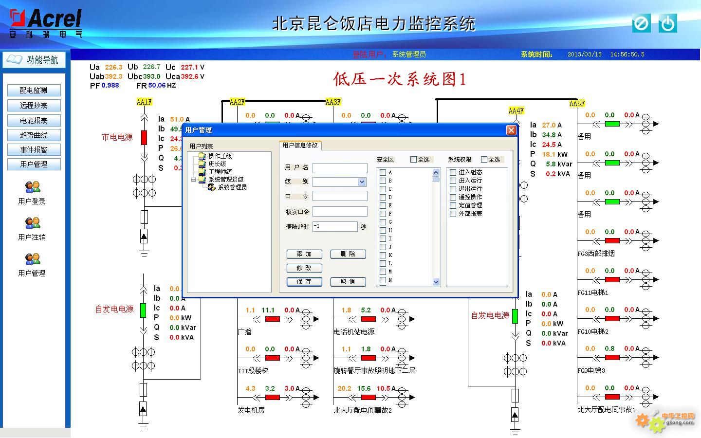

4.4用户管理:系统提供完善的用户权限及口令控制,对重要的操作(如遥控、遥测以及整定值下发等)设置双重验证,如下图7所示:
