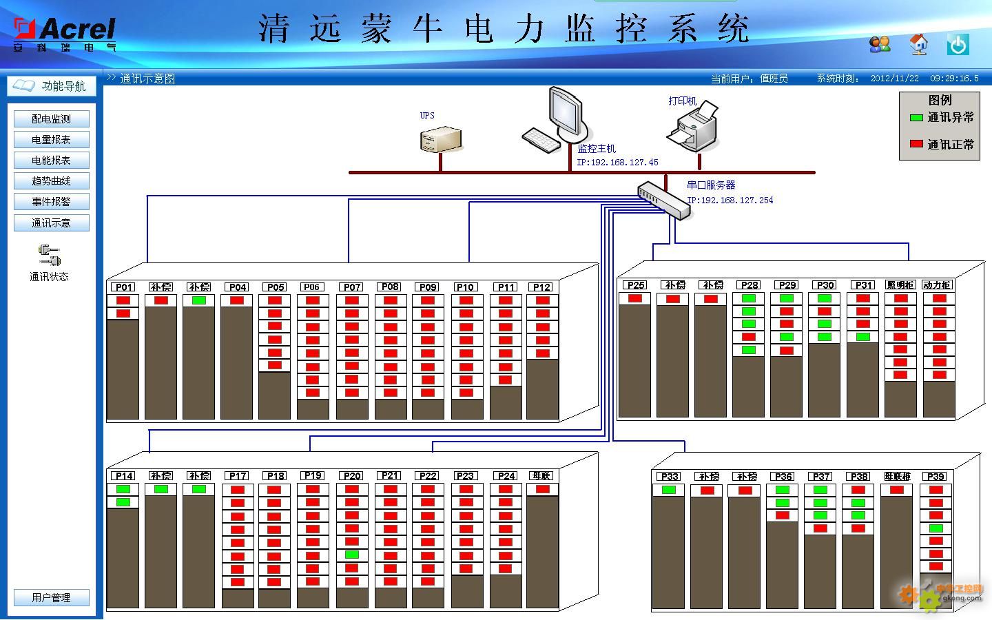

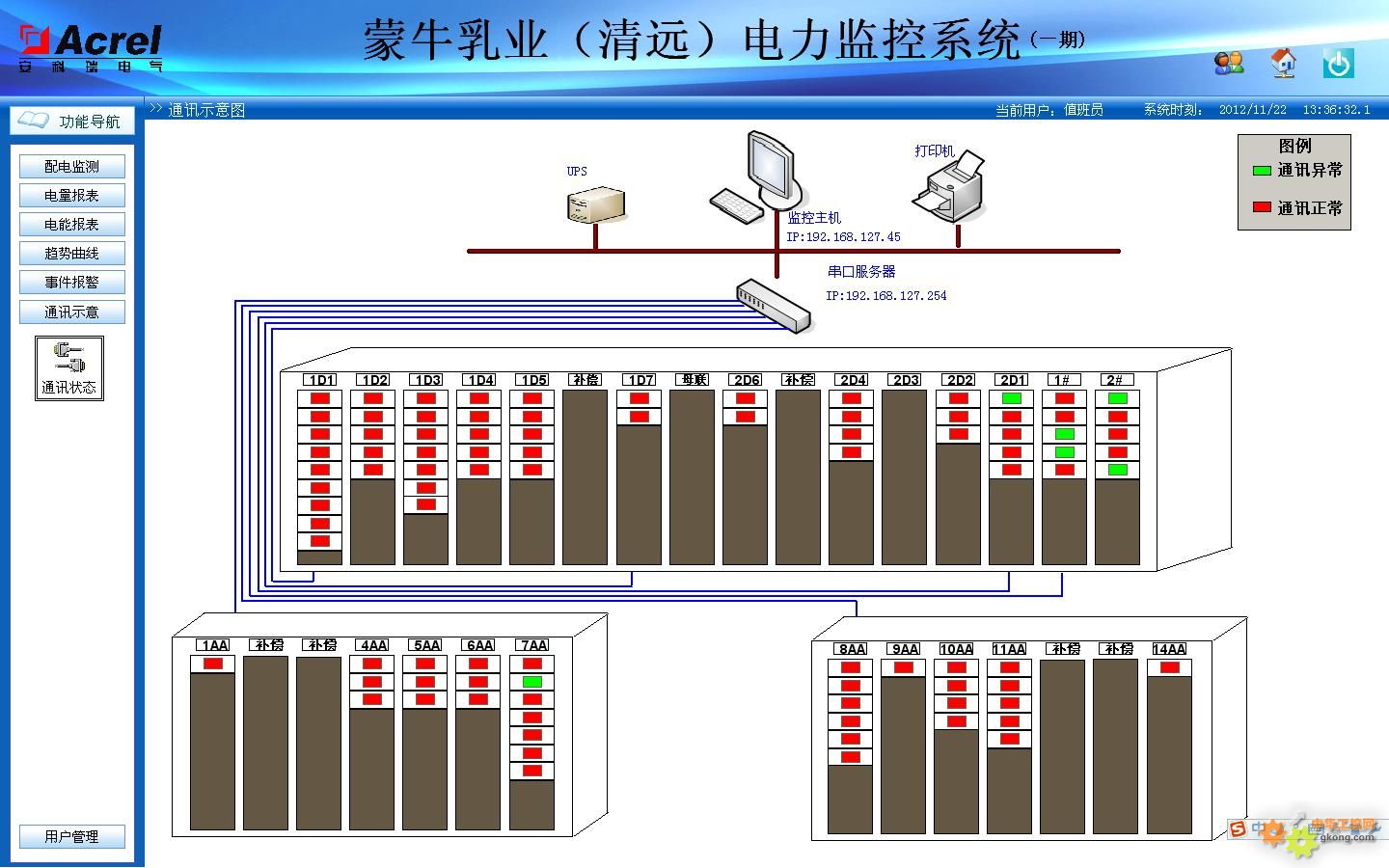

1  系统结构描述
本监控系统采用分层分布式结构,即站控层,通讯层与间隔层;如图(1)(2)所示:
图(1)一期网络拓扑图
图(2)二期网络拓扑图
间隔设备层主要为:多功能网络电力仪表、开关量、模拟量采集模块和智能断路器等。这些装置分别对应相应的一次设备安装在电气柜内,这些装置均采用RS485通讯接口,通过现场MODBUS总线组网通讯,实现数据现场采集。
网络通讯层主要为:通讯服务器/通讯扩展卡,其主要功能为把分散在现场采集装置集中采集,同时远传至站控层,完成现场层和站控层之间的数据交互。
站控管理层:设有高性能工业计算机、显示器、UPS电源、打印机、报警蜂鸣器等设备。监控系统安装在计算机上,集中采集显示现场设备运行状况,以人机交互的形式显示给用户;一期电力监控系统和二期电力监控系统之间采用光纤连接,实现数据与画面共享。
以上网络仪表均采用RS485接口和MODBUS-
RTU通讯协议,RS485采用屏蔽线传输,一般都采用二根连线,接线简单方便;通讯接口是半双工通信即通信的双方都可以接收、发送数据但是在同一时刻只能发送或接收数据,数据最高传输速率为10Mbps。
RS485接口是采用平衡驱动器和差分接收器的组合,抗噪声干扰能力增强,总线上允许连接多达32个设备,最大传输距离为1.2km。

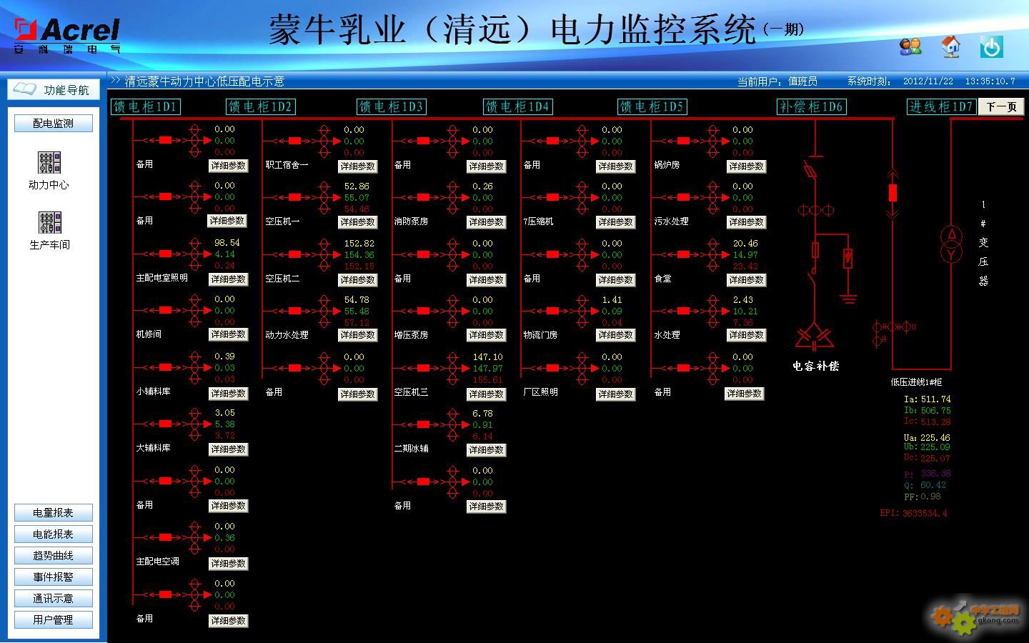

配电室二次图见图(3)(4),功能有电量遥测主要监测运行设备的电参量,其中包括:线三相电压、电流、功率、功率因数、电能,频率等电参量及配出回路的三相电流;遥信功能实现显示现场设备的运行状态,主要包括:开关的分、合闸运行状态和通讯故障报警;断路器变位时会发出报警信号,提醒用户及时处理故障。
                              图(3)一期低压配电二次图
图(4)二期低压配电二次图

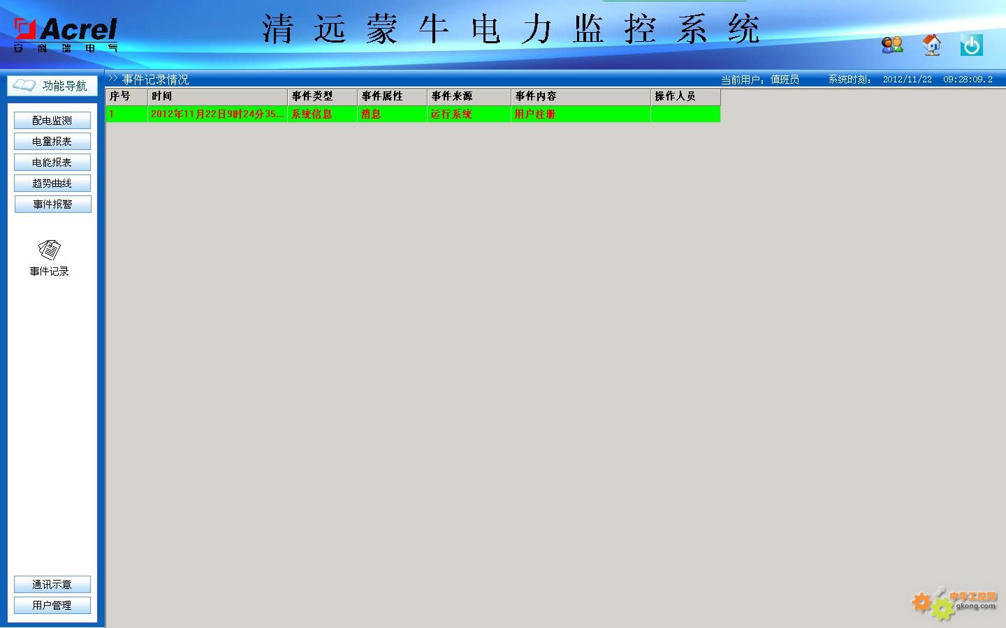

遥信和遥测报警功能,主要完成对低压各出线回路的开关运行状态和负载进线监控,对开关变位和负载越限弹出报警界面指示具体的报警位置并声音报警,提醒值班人员及时处理。负载越限值在相应权限下可自由设置。具备历史查询功能,见图(5)。
图(5) 实时报警信息

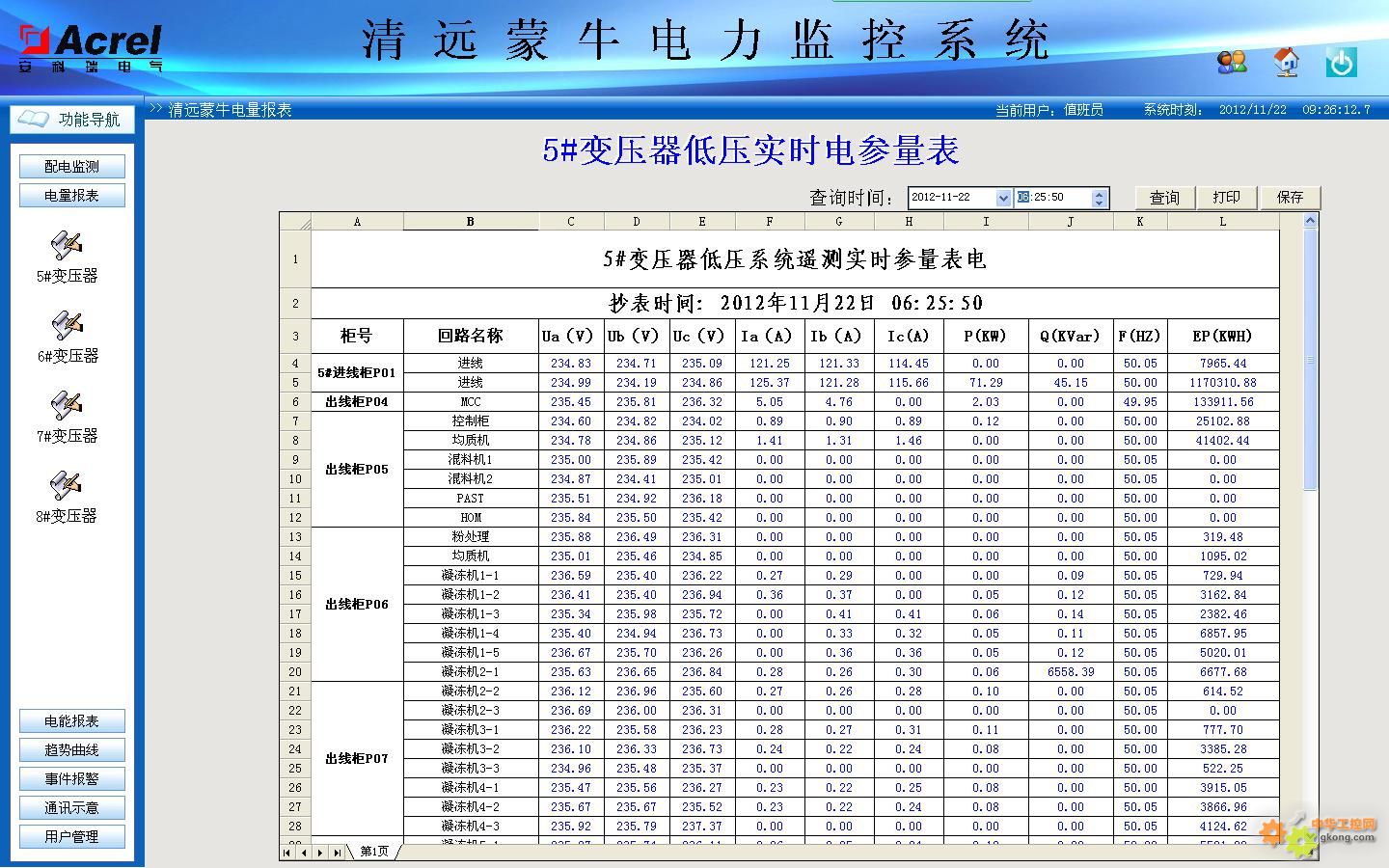

参数抄表功能,主要对低压各出线回路的电参数进线查询。支持任意时刻电参数查询,具备数据导出和报表打印等功能。该报表查询供两个变电所8台变压器出线各低压回路的电参数,主要包括:三相电压、三相电流、有功功率、无功功率、频率和有功电度。该报表各回路名称和数据库关联,方便用户修改回路名称,如图(6)为5#变压器回路实时数据显示。
                    图(6) 参数抄表

系统通讯结构示意图,主要显示系统的组网结构,系统采用分层分布式结构,同时监测间隔层设备的通信状态。红色表示通讯正常,绿色表示通讯故障。见图(1)和图(2)。

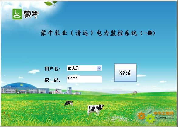

针对不同级别的用户,设置不同的权限组,防止因人为误操作给生产,生活带来的损失,实现配电系统的安全,可靠运行。可以通过用户管理进行用户登录、用户注销、修改密码、添加删除等操作,方便用户对账号和权限的修改,见图(9)
                            图(9) 用户登录
