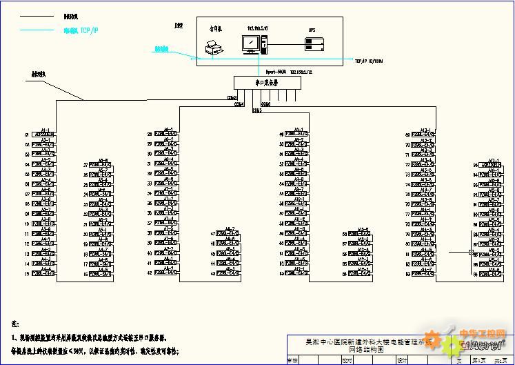

2.3系统结构
Acrel-3000电能管理系统采用分层分布式结构,即现场设备层、网络通讯层、站控管理层,系统拓扑图如下图(1)所示:
图(1)
整套电能管理系统站控管理部分包括监控管理主机、打印机、UPS电源等;网络通讯层部分包括一个16口的串口服务器;现场智能仪表监控设备层由ACR220ELH和PZ96L-E4组成。该配电系统分布在一个变电所内,2台变压器的所有电力仪表通过RS485总线连接至串口服务器,并经过超五类网线上传至监控后台。
配电系统采集的数据主要是ACR网络多功能仪表和PZ可编程智能电测仪表的现场各回路电力系统运行参数,包括电流、电压、功率等遥测信息以及断路器分合闸状态、保护信息以及故障等;现场设备将所采集和处理过的信号经屏蔽双绞线上传至通讯管理机,经超五类线上传至站控管理层。ACR220ELH、PZ96L-E4网络多功能仪表采用RS485接口和MODBUS-RTU通讯协议,RS485采用屏蔽线双绞线传输,接线简单方便;通讯接口是半双工通信,数据最高传输速率为10Mbps。RS-485接口是采用平衡驱动器和差分接收器的组合,抗噪声干扰能力增强,总线上允许连接多达32个设备,最大传输距离为1.2km。
整个配电系统以计算机站控管理系统为核心,采用现代通讯技术,对整个配电系统的用电状况进行统一管理,实时监测每个环节、每种设备的用电量;实时监测、监督电能质量,及时发现用电故障,避免用电的浪费。

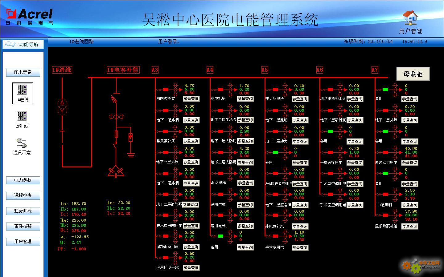

2.4.2系统主界面
                         图(2)
                      图(3)
系统提供简单、易用、良好的用户使用界面。采用全中文界面,CAD图形显示配电系统电气一次主接线图,显示配电系统设备状态及相应实时运行参数,画面定时轮巡切换;画面实时动态刷新;模拟量显示;开关量显示;连续记录显示等,通过画面颜色的变化(红色表示合闸状态、绿色表示分闸状态)可以看到各回路的分合闸状态。
登录普通权限用户,通过主界面的操作,可以查看各回路运行的电参量(电流、电压、有功、无功、功率因数、电度);登录最高权限用户,可以实现系统内部电度报表、电流曲线、报警信息的打印及导出功能。

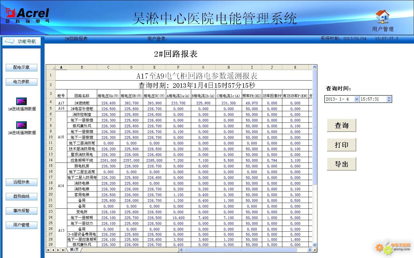

2.4.4 报表统计
                                        图(5)
 图(6)
吴淞中心医院系统中分电能报表为1#变压器及其回路报表和2#变压器及其回路报表,方便管理员查看分析,同时系统将采集的有功电度数据,按照回路名称的不同,自动生成报表并有报表打印功能,可对任意回路的某一时间段内的用电量进行查询与打印,这些报表均支持Excel导出功能。
