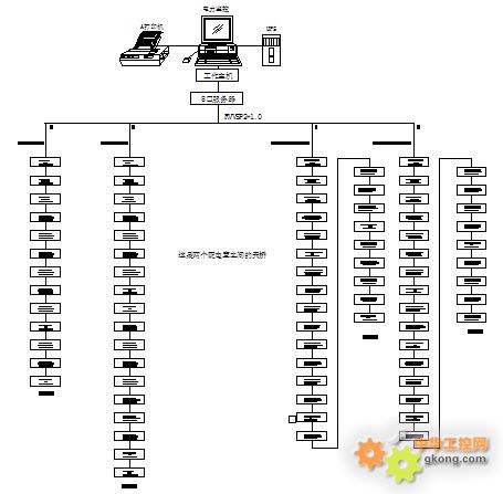

本监控系统采用分层分布式结构,即站控层,通讯层与间隔层;如图(1)所示:
图(1)电力监控系统网络拓扑图
间隔设备层主要为:多功能网络电力仪表、开关量、模拟量采集模块和智能断路器等。这些装置分别对应相应的一次设备安装在电气柜内,这些装置均采用RS485通讯接口,通过现场MODBUS总线组网通讯,实现数据现场采集。
网络通讯层主要为:串口服务器,其主要功能为把分散在现场采集装置集中采集,同时远传至站控层,完成现场层和站控层之间的数据交互。
站控管理层:设有高性能工业计算机、显示器、UPS电源、打印机、报警蜂鸣器等设备。监控系统安装在计算机上,集中采集显示现场设备运行状况,以人机交互的形式显示给用户。
以上网络仪表均采用RS485接口和MODBUS-
RTU通讯协议,RS485采用屏蔽线传输,一般都采用二根连线,接线简单方便;通讯接口是半双工通信即通信的双方都可以接收、发送数据但是在同一时刻只能发送或接收数据,数据最高传输速率为10Mbps。
RS485接口是采用平衡驱动器和差分接收器的组合,抗噪声干扰能力增强,总线上允许连接多达32个设备,最大传输距离为1.2km。

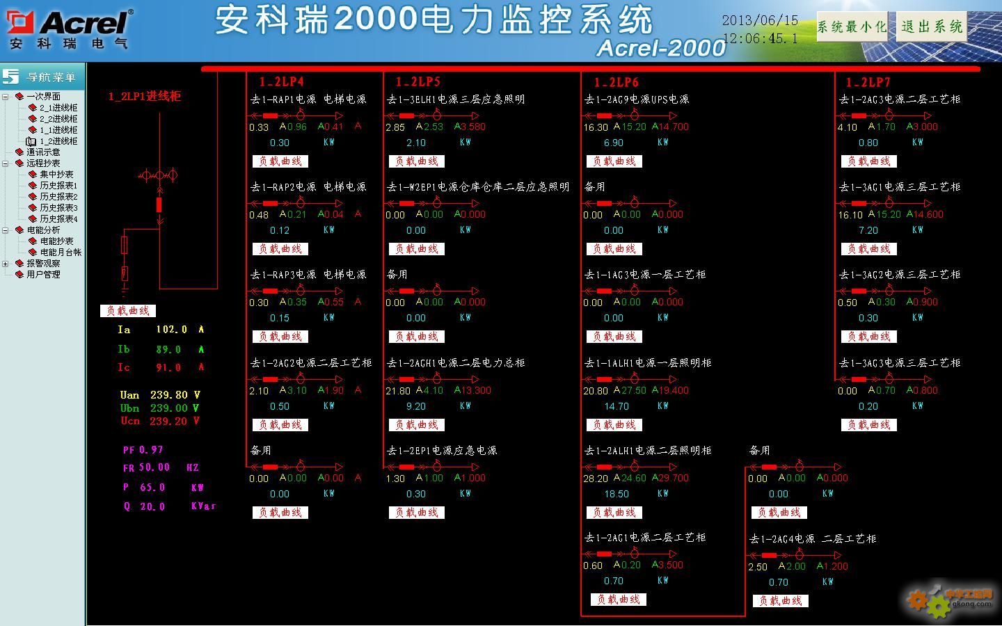

其中Acrel-2000电力监控系统设于动力中心配电室隔壁的值班室内,动力中心配电室有2台变压器,共有31台智能仪表;现场采用2根屏蔽双绞总线连接,拉设至值班室内;生产厂房及仓库配电室有2台变压器,共有50台智能仪表;现场采用2根屏蔽双绞总线连接,拉设至值班室内;其中生产厂房及仓库配电室距离值班室的距离约100m。
在配电室内安装的所有表计均为多功能网络仪表,该仪表主要测量所有常规电力参数,如:三相电压、电流、有功功率、无功功率、功率因数、频率、有功电度、无功电度。
配电室二次图见图(2)(3),功能有电量遥测主要监测运行设备的电参量,其中包括:线三相电压、电流、功率、功率因数、电能,频率等电参量及配出回路的三相电流;遥信功能实现显示现场设备的运行状态,主要包括:开关的分、合闸运行状态和通讯故障报警;断路器变位时会发出报警信号,提醒用户及时处理故障。
图(2)动力中心低压配电二次图
图(3)生产厂房及仓库低压配电二次图

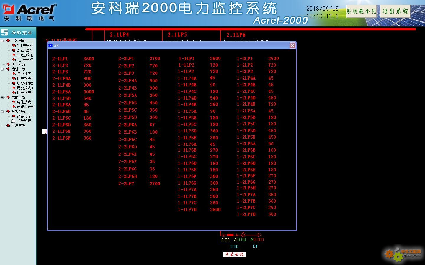

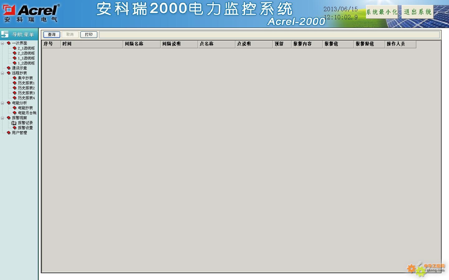

遥信和遥测报警功能,主要完成对低压各出线回路的开关运行状态和负载进线监控,对开关变位和负载越限弹出报警界面指示具体的报警位置并声音报警,提醒值班人员及时处理。具备历史查询功能,见图(4);负载越限值在相应权限下可自由设置,间图(5)
图(4)报警信息查询
图(5)负荷报警限值设定

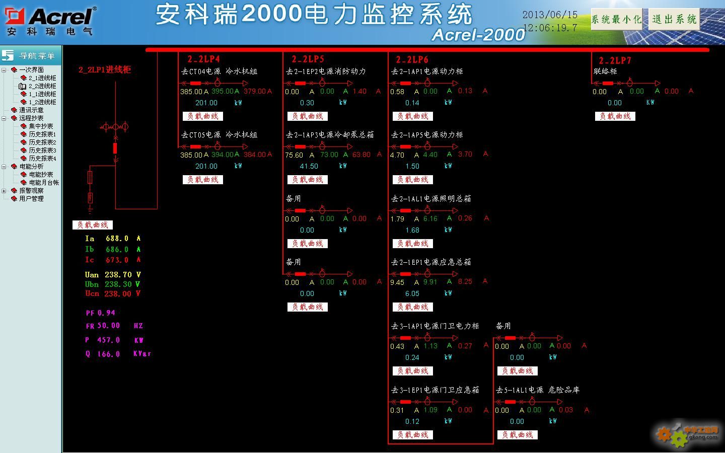

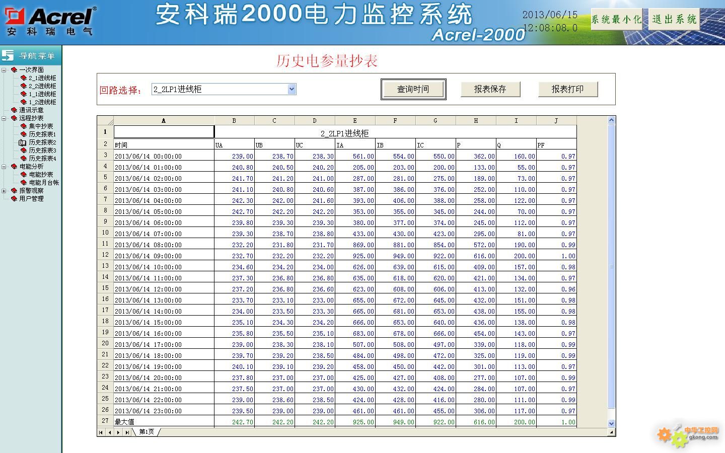

参数抄表功能,主要对低压各出线回路的电参数进线查询。支持任意时刻电参数查询,具备数据导出和报表打印等功能。该报表查询两个配电室4台变压器出线各低压回路的电参数,主要包括:三相电压、三相电流、有功功率、无功功率和功率因数。该报表各回路名称和数据库关联,方便用户修改回路名称,如图(6)为2-2LP1进线柜回路实时数据显示;用户也可同时查询所有回路的历史遥测电参量,方便管理人员对比分析,如图(7)为所以回路电参量查询报表。
图(6)单回路参数抄表
图(7)所有回路参数抄表

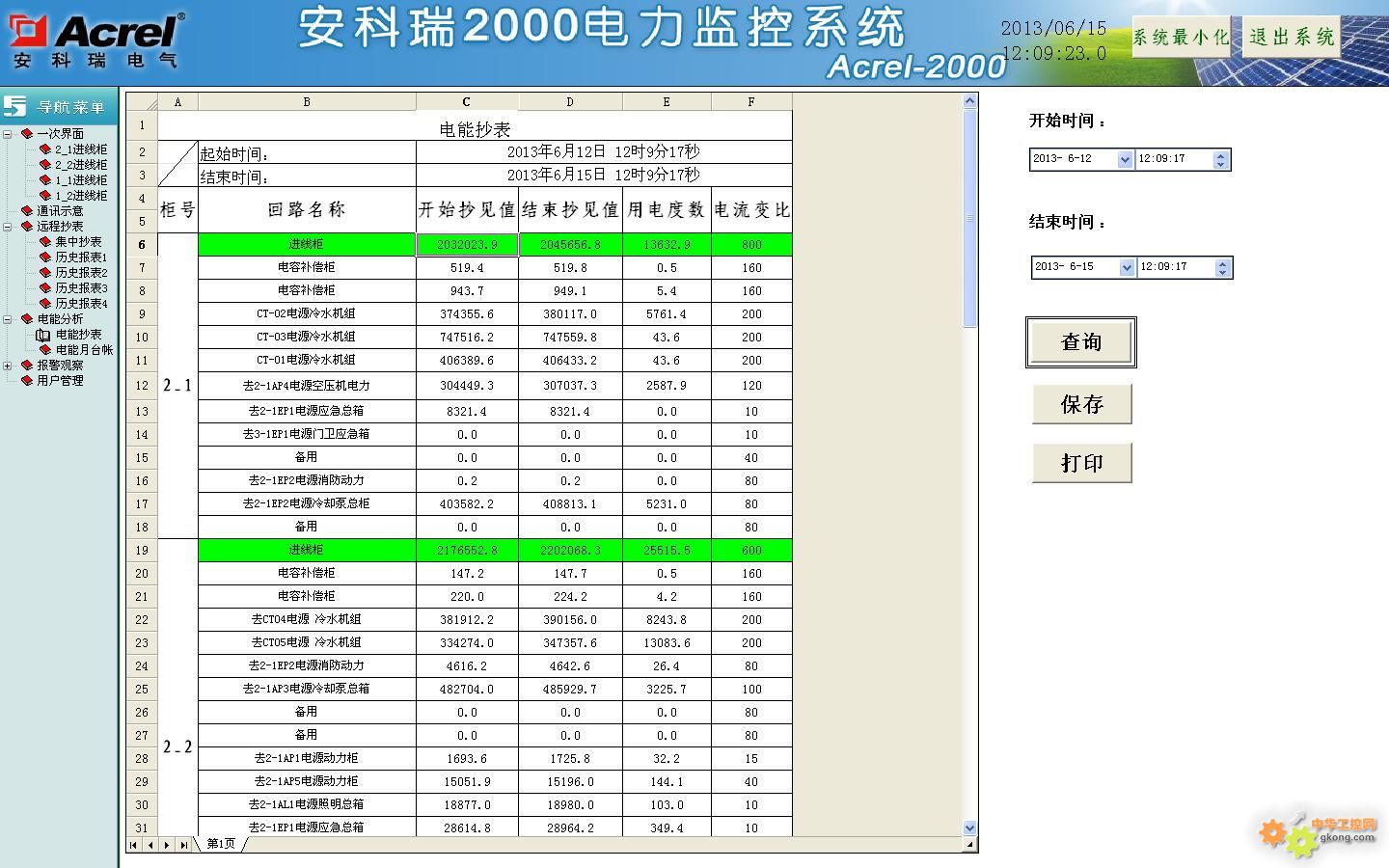

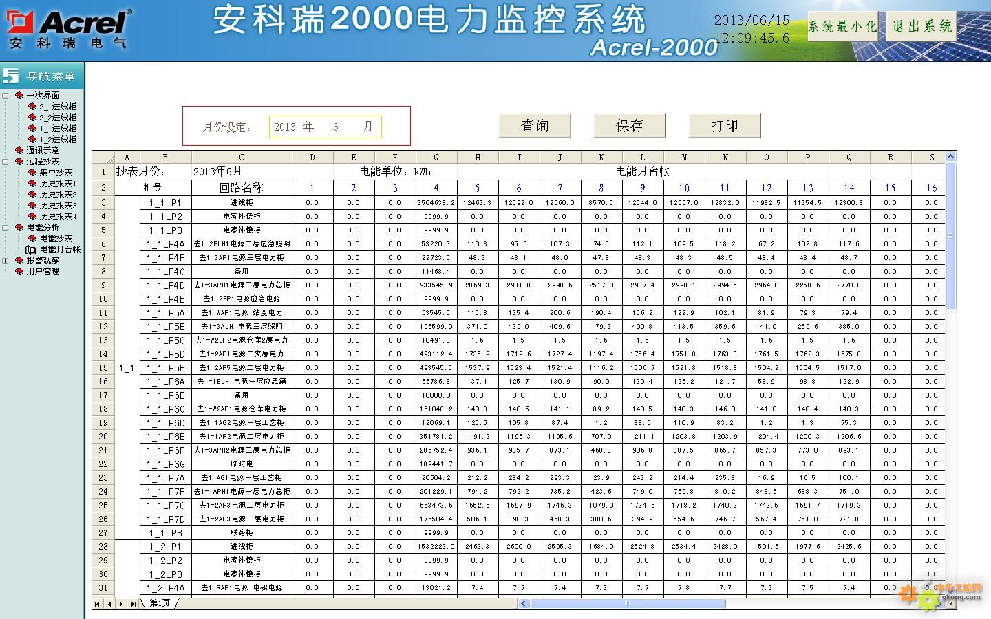

用电量报表功能,可选择时间段进行查询,支持任意时间段电度累计查询【图(8)所示】,具备数据导出和报表打印等功能,也可默认按月查询报表【图(9)所示】,为值班人员提供了精确可靠的电能报表。该报表各回路名称和数据库关联,方便用户修改回路名称,用户可以直接打印报表,可以以EXCEL格式另存到其他指定位置。
图(8) 自定义电能报表
图(9) 月查询电能报表

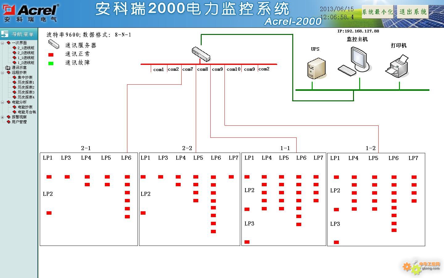

系统通讯结构示意图,主要显示系统的组网结构,系统采用分层分布式结构,同时监测间隔层设备的通信状态。红色表示通讯正常,绿色表示通讯故障。见图(10)。
图(10)通讯结构示意图

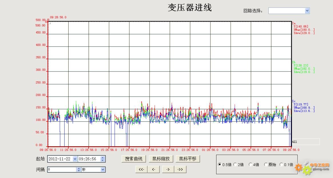

负荷趋势曲线界面中可直观的查看回路的负荷运行情况。通过点击一次图上面的符合曲线按钮,即可对应查看该回路的实时和历史趋势曲线,点击画面相应按钮或菜单项可以完成相应功能的切换;帮助用户进线趋势分析和故障追忆,具备曲线打印功能。为分析整个系统的运行状况提供了直观而方便的软件支持,见图(12)。
图(12)趋势曲线图
