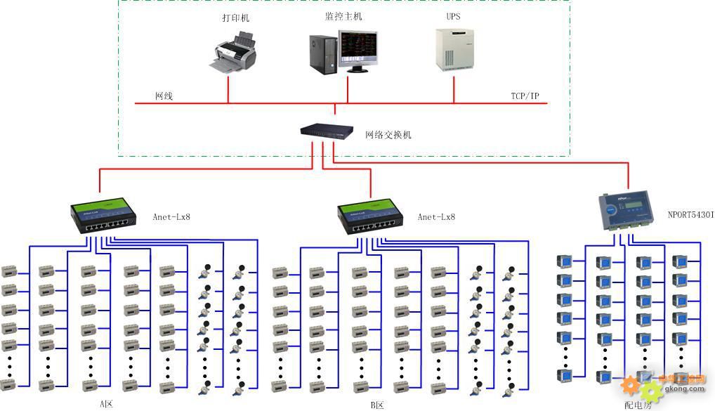

因此为酒店配电系统的进线回路配置合适的电能表,对其进行全面的电能测量,并监视系统的电能质量;对空调、电梯等供电回路的电气参数实时监视,多角度分析电能使用情况;对会议中心的多媒体通信设备供电回路的谐波污染进行监视;对各个监控系统机房设备和前台结算中心系统设备的供电回路全面监视。最后运用后台管理软件,为酒店配备自动化的电能管理系统,对各类负载的电能消耗进行全面记录,并深入分析,根据多角度的负荷曲线报表,制定合理用电模式,节约电能花费。酒店行业电能管理系统配置方案如下图所示:
1)电源进线
在酒店电源进线配置APMD730智能仪表作为酒店物业的管理仪表。APMD730智能仪表可检测三相电流、电压、有功功率、无功功率、功率因数、视在功率、电网频率、有功电能、无功电能、2-31次分次谐波、总谐波含量、电压波峰系数、电话波形因子、电流K系数、电压电流不平衡度、峰值电压、电压电流序量、波形跟踪显示、复费率电能统计、最大需量记录SOE事件记录APMD730仪表可与安装在边上的电力公司收费电表进行电量比对的同时检测供电电能质量,保障酒店内用电的可靠性。
酒店建筑中空调机组庞大、通风设备和电梯设备众多,这些设备的变频机构、控制部件以及酒店中的计算机系统设备都是典型的非线性负载,产生的谐波流入配电系统,污染电网,不仅会对无功功率补偿设备造成潜在影响,还会影响各类电气设备正常运行,降低系统效率,增加电力成本。根据酒店行业非线性负载数量多、分布分散3次谐波含量较大的特点, 可以在主母线配置有源滤波装置ANAPF有源电力滤波装置,进行总体治理谐波,彻底消除因三次谐波产生的中性,保证酒店供电系统安全可靠,保障各类机电设备的正常工作,提高电力系统的管理效率,提高系统效率,降低电能消耗,延长设备寿命,节约酒店的电能花费,降低电力运行成本ANAPF有源电力滤波器是一种用于动态抑制谐波、补偿无功、平衡三相系统的新型电力电子装置,它能对大小变化的谐波电流以及变化的无功进行补偿,其应用可克服LC滤波器等传统的谐波抑制和无功补偿方法的缺点。
2)一级负荷
酒店行业中,主要通道和重要场所的照明用电、重要动力用电、计算机、电话、电声和录像设备等用电属于一级负荷,该部分电能计量主要采用ˎ̥>ACR网络多功能仪表ACR网络多功能仪表可以提供全面的电能计量,可以测量三相电流、电压,有功、无功功率,电度、谐波等,为重要用电回路提供全面的电能监测。
3)二级负荷
酒店的空调系统、一般照明以及一般动力均属于二级负荷,由于酒店的空调系统包括冷热机组、风机水泵、空调机房等,用电量占整个酒店用电比重较大,需要对该部分用电点配备ACR网络多功能仪表,进行全面的电能监测。
4)客房、厨房等各功能区域
对于酒店客房、咖啡厅、桑拿康体区、大堂、厨房以及公共部分照明等功能区域可以配备单相或者三相电度表,进行电能计量,便于对整个酒店的用能状况进行全面细致的管理,及时反馈能耗漏洞,协助建筑管理人员发现酒店用能系统存在的问题,找到能耗过高或者不合理运行的设备或系统,并给出改进节能运行管理的建议;

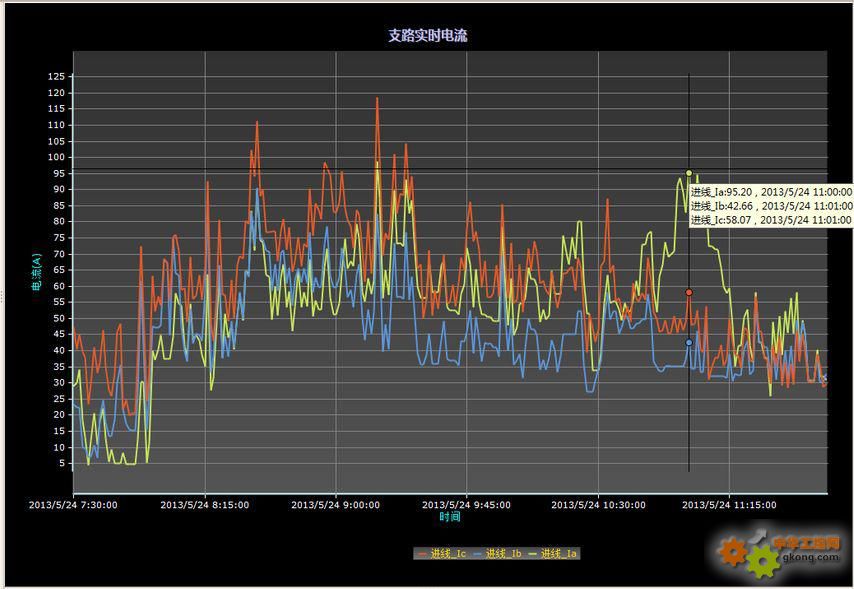

3.1 实时采集
由于电能的“发、供、变、配、用”是在同一时刻完成,用电设备使用电能也是随着时间的变化而变化,要能有效管理电能,电能信息的实时性显得非常重要。 系统实时提供配网电压与电流波形、各相负载情况、运行效率、功率因数、电能质量、谐波畸变率以及三相负载不平衡、电网损耗等状况,为酒店的管理者提供了实时决策分析、优化配电的可靠依据。

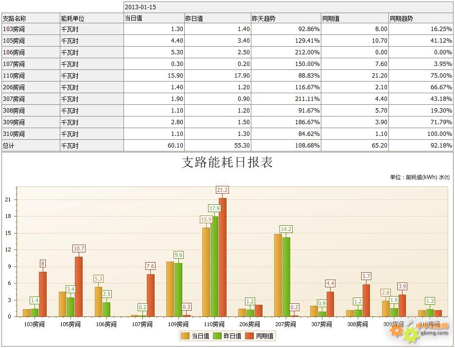

3.2 电能统计
通过系统可在线收集电能审计第一手数据资料,科学准确审计空调、照明、客房、厨房等功能区域的能耗,并自动计算公布企业的日、周、月、季、年的能耗指标和资料。另外,可以根据电能污染情况和酒店产值计算编制清洁能耗和GDP能耗公告。

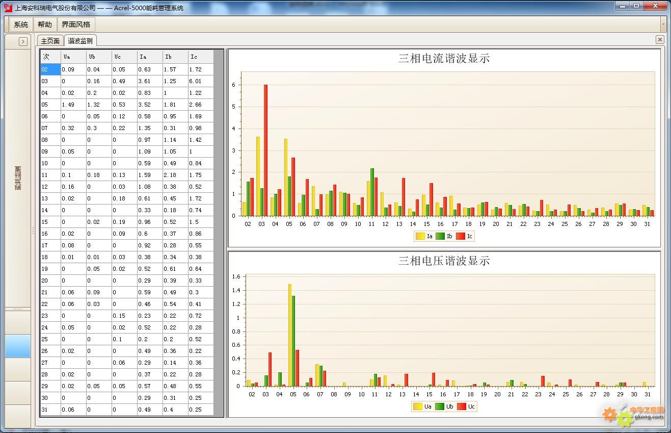

3.3 电能诊断
 通过系统及时全面了解了酒店配电网络的实际运行情况和存在的问题,如电压波动、频率波动、负荷不平衡、电网过载、谐波畸变、电压凹陷等,这些可能会导致用电设备的损坏,严重的影响产品质量。所以根据实测数据进行电网或用电设施的预防性维护,可以将电网设备和用电设备损坏下降到最低程度。

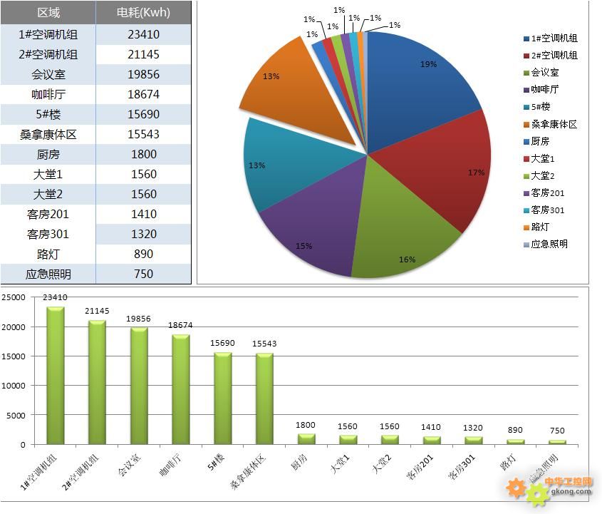

3.4电能报表
 系统提供详细的电能报表统计功能,对各用电回路在各时间段内用电量进行详细的统计,并进行同比环比分析,与当日营业额、环境温湿度等进行比较分析。
