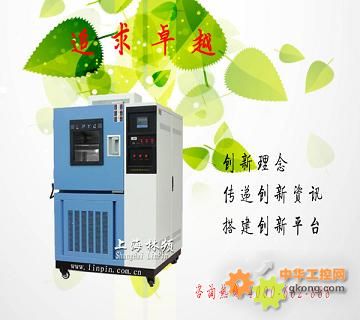

高低温试验箱是航空、汽车、家电、科研等领域必备的测试设备,用于测试和确定电
工、电子及其他产品及材料进行高温、低温、或恒定试验的温度环境变化后的参数及
性能。
触摸按键、自动警示、精准控温
进口数显触摸按键P.I.D 微电脑S.S.R温度控制器(RKC 产地:日本),温度控制采
用P.I.D + S.S.R系统同频道协调控制,具有自动演算的功能,可将温度变化条件立
即修正,使温度控制更为精确稳定
铂金电阻温湿度传感器
感温传感器
PT100铂金电阻测温体
热平衡调温调湿方式
温湿度控制采用P.I.D + S.S.R系统同频道协调控制
具有自动演算的功能,可将温湿度变化条件立即修正,使温湿度控制更为精确稳定
顶级配置.生态环保.绿色科学
为了保证试验箱对降温速率和最低温度的要求, 本试验箱的制冷系统采用进口压缩机
所组成的复叠式制冷系统,该制冷系统具有匹配合理、可靠性高、使用维护方便等优
点
高低温箱规格尺寸:(备注:以下型号以-40度命名)
容积(单位:L) 工作室尺寸(D*W*H)mm 外型尺寸(D*W*H)mm
LRHS-101B-L      450×450×500       1200×1000×1650
LRHS-225B-L  500×600×750         1300×1150×1900
LRHS-504B-L  700×800×900         1450×1400×2100
LRHS-800B-L  800×1000×1000 1550×1600×2250
LRHS-1000B-L  1000×1000×1000 1850×1600×2250
高低温箱参考标准:
GB/T 2423.1-2008 电工电子产品环境试验 第2部分:试验方法 试验A:低温
GB/T 2423.2-2008 电工电子产品环境试验 第2部分:试验方法 试验B:高温
等相应国家标准或按使用单位提出的技术参数设计制造。
一、高低温箱技术指标:
1、温度范围:-40℃~150℃
2、温度均匀度:±2℃   (空载时)
3、温度波动度:±0.5℃ (空载时)
4、升温速率:1.0~3.0℃/min
5、降温速率:0.7~1.0℃/min
二、高低温箱箱体结构:
1、内胆为进口(SUS304)优质不锈钢板;
2、保温材质: 硬质聚氨酯泡沫+玻璃纤维;
3、采用无反作用门把手,操作更容易;
4、机器底部采用高品质可固定式PU活动轮;
5、外胆均采用优质(t=1.2mm)A3钢板数控机床加工成型,外壳表面进行喷塑处理,
更显光洁、美观;
6、搅拌系统:采用长轴风扇电机,耐高低温之不锈钢多翼式叶轮,以达强度对流垂直
扩散循环;
7、门与箱体之间采用双层耐高温之高张性密封条以确保测试区的密闭;
8、观察窗采用多层中空钢化玻璃,内侧胶合片式导电膜(可清楚观察试验过程);
9、可选配测试孔:在机器左侧安装直径为50mm,用于外接测试电源线或信号线使用
。(孔径和孔数需在订货前另说明)。
三、设备使用条件
1、环境温度:5℃~+28℃(24小时内平均温度≤28℃)
2、环境湿度:≤85%R?H
3、电源要求:AC380V±10%   50±0.5Hz  三相五线制
