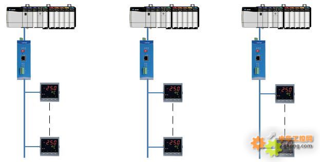

某企业全厂生产线控制系统采用罗克韦尔自动化的ControlLogix控制系统,生产线上则有许多的现场仪表采用模拟量接入到数显表进行显示,长期以来这些测量生产系统温度、压力、流量等数据的仪表都通过人工进行观察、记录,对于管理上造成很大的不便。
使用Easy工业通讯网关EG-EIP2MB可将Modbsu设备接入到ControlLogix的EtherNet/IP网络中,EG-EIP2MB在Modbus侧作为主站,在不使用中继的情况下可接入32个从站设备,EtherNet/IP侧作为适配器接入ControlLogix控制系统以太网。
