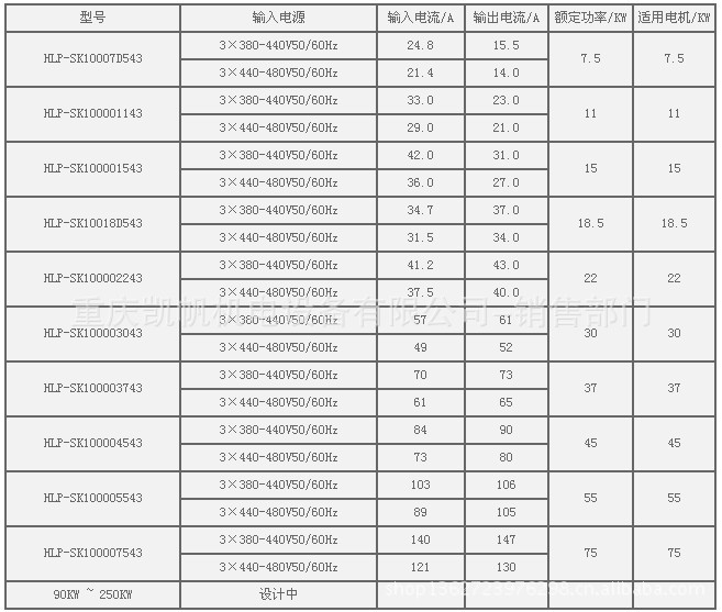

  • 型号规格
  • 技术特点
  • 项目
    说明
    输入电源(电压,频率)
    三相 380V ±20%(48–62HZ,-20%建议降档使用),不平衡度 <3%
    输出电源(电压,频率)
    三相0–100% 输入电压(V/F :0–400Hz ,  VVC+:0–200Hz)
    控制方式
    V/F,VVC+
    起动转矩
    0.5Hz   150%
    过载能力
    150%额定输出电流 (60s),  180%额定输出电流(1s)
    PWM载波频率
    2K–16KHz
    速度设定解析度
    数字: 0.001Hz ,模拟:最大操作频率的0.5‰
    开环转速控制精度
    30–4000 rpm:误差±8 rpm
    闭环转速控制精度
    0–6000 rpm:误差±0.15 rpm
    控制命令来源
    LCP操作器,数字端子,本地总线
    设定频率来源
    LCP操作器,模拟量,脉冲,本地总线
    加减速时间
    4组加减速时间0.05–3600.00s
    数字输入
    6路
    模拟量输入
    2路(0–10V / 0–20ma)
    脉冲输入
    1路(与数字量输入复用)
    数字输出
    2路
    模拟量输出
    2路(0–10V / 0–20ma)
    脉冲输出
    1路(与数字量输出复用)
    输出电源
    VDD,24VDC电源
    +10V,10VDC电源
    RS485通信
    RS+, RS-
    认证
    CE, RoHS
    显示
    5位8段LED显示
    可显示频率、警报,状态等各种数据信息
    指示灯
    指示灯FWD、REV、Hz、A、R/MIN显示变频器的各种状态
    选配件
    外引键盘安装套件
    用于操作面板需要外引的场合
    拷贝卡
    用于拷贝变频器的参数到另外一台变频器上
    IO扩展卡
    用于数字量输入,输出端子扩展
    环境
    防护等级
    IP20
    操作温度
    -10℃–40℃
    操作湿度
    5%–85%(95%时不结露)
    振动
    1.14g
    最大海拔
    1000m,1000m以上需降档使用
    电机线长度
    屏蔽线:10米 (22kw及以下),15米(30kw及以上)    非屏蔽线:50米
