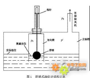

UT-81A/B/C型油箱油位计指示偏差大,是由于其结构特点造成的。浮球式油位计结构如图 1 所示。其工作原理是,通过浮球随主油箱油位的升降,带动连杆、指针指示主油箱油位。当机组在检修状态下,主油箱排烟风机不运行,主油箱内部压力 P' 与外界大气压 P0 相等,导向筒内的液面同主油箱的液面一样高,因而在检修状态下浮球式油位计能准确地指示油箱油位。当机组在运行状态时,主油箱排烟风机运行,使主油箱内部形成负压 P'(P'<P0),而浮球导向筒通过指示机构与外界大气压相通,造成导向筒内的液面低于主油箱的液面,因而显示的油位偏低。随着主油箱排烟风机的出力增加,导向筒内外的压力差越来越大,测量油位与真实油位之间的差别也越来越大,导致主油箱油位指示不准确。封抽汽管道及轴封抽汽设备的监视,发现故障要及时消除。

(1) 利用机组停机备用的机会对油位计进行改造,重新设计导向筒,在导向筒的四周开通气孔,使导向筒内外的压力保持一致。
   (2) 在油位计指示机构与主油箱接口之间进行软密封,防止空气漏入主油箱,影响主油箱负压的建立,防止发生汽轮机回油不畅的问题。
