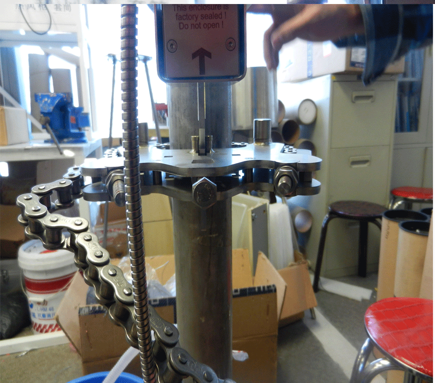

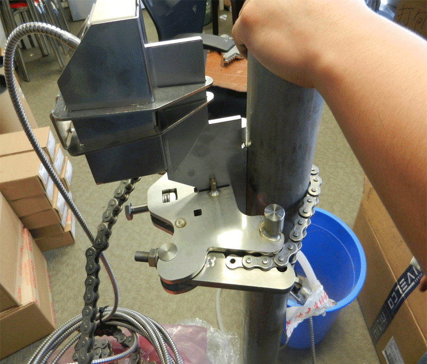

        近期FLEXIM超声波流量计便携式F601在河南骏化集团生产三聚氰胺的工艺中成功用来测量熔盐的流量,现场管道外径为530mm ,壁厚8mm 碳钢,介质为熔盐,380℃。我们借助这种高温导波器将常规探头温度提高,可连续工作在400℃的高温下,金属导波板将其探头的信号近乎无衰减地传递给管壁,同时,导波板的冷却效应使得探头表面和管壁表面之间产生一个温差,确保探头温度不超过工作温度.另外为了保证精度,得到良好的测量数据,外夹式超声波流量计现场安装必须要注意:
     1.上下游有必要的直管段
     2.测量液体时安装位置必须充满液体.
     3.剥净安装管内保温层和保护层,并将探头的壁面打磨干净
     4.对于垂直设置的管道,若为单声道时差法,探头应尽可能装在上游弯道的弯轴平面内,以获得弯管流畅畸变后较接近的平均值.
     5.探头表面和管壁之间保持有足够的耦合剂,不能有空气和固体颗粒,以保证耦合良好.
                                                   FLEXIM超声波流量计测熔盐现场图片:
