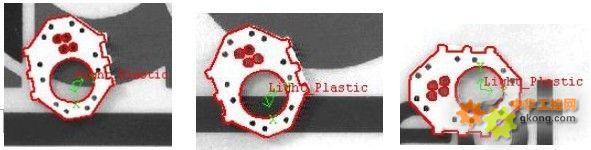

几何特征定位技术:
视觉龙VDMM采用当前世界上最先进的几何特征定位技术。将其应用在模具保护器系统中,分为定位模式,缺陷检测模式,成功的将普遍存在的误报率降至最低点。
      根据几何特征,定位技术采用最先进的轮廓检测技术来识别对象和模式。即是将被检测对象按照其本身的几何形状,自动构建最优化的物体模板,有效的处理因局部遮盖,背景凌乱,对比度翻转以及非线性光照等情况,配以强大的多重模板分析能力,可以区分高相似度的物体。
同时,在缺陷检测中,以产品的几何轮廓为主导兼容了灰度对比,旋转精度,像素位置精度、以及多模板学习等一系列强大的功能,在模具保护器应用中全方面满足客户的检测要求的同时,再大大的减少了系统的误报率。
    相对的图像处理算法按MMX/SSE/SSE2指令集进行了最优化设计,包括数学运算、赋值操作、逻辑运算、图像滤波、形态分析、清晰度测评以及直方图分析等函数。在所需要的检测区域内采用双线性插值取样,结合校正后的单位换算,得到精确的测量结果。
     先进的几何特征加以强大的算法处理使检测精度可以达到:平移重复精度1/64亚像素;旋转重复精度0.05(1/20)度;搜索比例范围:1/10单位;同时采用了MMS和SSE扩展技术,快速并行处理。

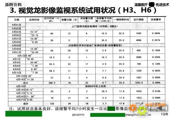

客户现场试用结果:
总结:
      强大的几何特征定位技术在VDMM中的应用,使视觉龙模具保护器在误报率控制方面,超却了市场上许多同类产品,先后在医疗器械,电子连接器,包装行业等很多注塑生产中中针对大模具,一模多穴,嵌件检测,透明产品的检测,等很多比较复杂的检测环境中成功PK掉很多同行业产品。得到了客户广泛的好评。
