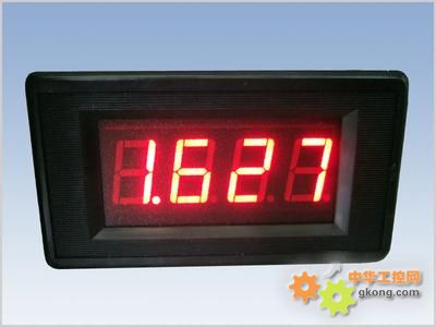

数显电流表也可称多功能电力仪表,具体可分为单相数显电流表和三相数显电流表,该表具有变送、LED(或LCD)显示和数字接口等功能,通过对电网中各参量的交流采样,以数字形式显示测量结果。经CPU进行数据处理.将三相(或单相)电流、电压、功率、功率因数、频率等电参量由LED(或液晶)直接显示,同时输出0~5V、0—20mA或4—20mA相应的模拟电量,与远动装置RTU相连;并带有RS--232或485接口。
数显电流表的功能介绍:数显电流表具有变送、LED(或LCD)显示和数字接口等功能,通过对电网中各参量的交流采样,以数字形式显示测量结果。经CPU进行数据处理.将三相(或单相)电流、电压、功率、功率因数、频率等电参量由LED(或液晶)直接显示,同时输出0~5V、0—20mA或4—20mA相应的模拟电量,与远动装置RTU相连;并带有RS--232或485接口,与微机进行数据交换;具有设置显示倍率、多路变送、显示多种电参量的功能。
数显电流表应用范围:数显电流表广泛应用于控制系统、能源管理系统、变电站自动化、配电网自动化、楼宇自动化、工业自动化、小区电力监控、智能建筑、开关柜等。
电流表分为直流电流表和交流电流表。直流电流表主要采用磁电系电表的测量机构。一般可直直流电流表接测量微安或毫安数量级的电流,为测更大的电流,电流表应有并联电阻器(又称分流器)。分流器的电阻值要使满量程电流通过时,电流表满偏转,即电流表指示达到最大。对于几安的电流,可在电流表内设置专用分流器。电磁系测量机构的最低量程约为几十毫安,为提高量程,要按比例减少线圈匝数,并加粗导线。数显电流表用电动系测量机构构成电流表时,动圈与静圈并联,其最低量程约为几十毫安。为提高量程,要减少静圈匝数,并加粗导线,或将两个静圈由串联改为并联,则电流表的量程将增大一倍。用整流式电表测交流电流时,仅当交流为正弦波形时,电流表读数才正确。为扩大量程也可利用分流器。对于几安以上的电流,则采用外附分流器。大电流分流器的电阻值很小,为避免引线电阻和接触电阻附加于分流器而引起误差,分流器要制成四端形式,即有两个电流端,两个电压端。交流电流表主要采用电磁系电表、电动系电表和整流式电表的测量机构。此外,也可用热电式电表测量机构测量高频电流。在电力系统中使用的大量程交流电流表多是用5A或1A的电磁系电流表,并配以适当电流变比的电流互感器。
