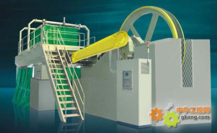

排锯是将一组(几十到上百根不等)排锯装在往复式锯框上,由马达带动大飞轮上的曲柄连杆机构驱动锯框做往复运动,同时通过升降传动机构连续向下作进给运动对锯片施压,使金钢石锯片对石材做相对的切割运动,达到切割石材的目的。锯框往复运动速度最高可达92m/min,主运动导轨采用高钢性设计,导向精度高,锯缝小,因此是目前排锯主流产品设计的标准。排锯实景图如下图所示:
