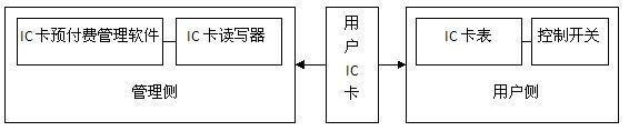

3.1.2 IC卡收费时代
IC卡预付费通过用户IC卡作为传输介质来实现管理方和用户方之间的信息传递和交互。
物业管理部门在每个商铺安装1块IC卡预付费电表,租户持卡充值,基本流程如下:
(1)管理部门为用户安装IC卡预付费电表。
(2)IC卡预付费管理系统软件登录用户信息,完成新用户开户。
(3)管理部门通过读卡器为用户制作用户卡,写入必要的运行参数信息。
(4)用户将用户卡插入自己的IC卡表,将运行参数信息传入IC卡表,同时将IC卡表内数据返写到用户卡。
(5)当剩余电量满足一定条件时,预付费电表闭合控制开关,允许用户用电。条件不满足时,预付费电表断开控制开关,不允许用户用电。
(6)用户持用户卡到管理部门缴费充值,IC卡预付费管理系统通过IC卡读写器将IC卡表返写信息读入系统进行结算分析,同时将新的运行参数传递到用户卡。
(7)用户再次将用户卡插入预付费电表,手动合闸,则可继续用电。
这种管理方式还会存在一定的问题,一些公共区域的用能很难分摊下去,物业管理不能也不能实时的查看现场的用能状况,如果和电力公司收费总表对应不上,物业管理部门往往无从查起。
为用户安装IC卡预付费电表,通过IC卡作为传输介质,在用户和管理部门之间传输信息,自动实现计量仪表的充值缴费工作。其优点是可实现收费、控制的二位一体,杜绝欠费现象的发生,管理人员和管理费用少;存在的缺点是这种方式成本较高,信息传输不及时,必须待到用户充值插卡时才能将卡携带的用户用电信息反馈给管理部门,不可避免地存在信息滞后的问题,同时让用户充当了信息通道的角色,未体现管理部门服务的宗旨,一些公共区域的用能很难分摊下去,物业管理不能也不能实时的查看现场的用能状况,如果和电力公司收费总表对应不上,物业管理部门往往无从查起。

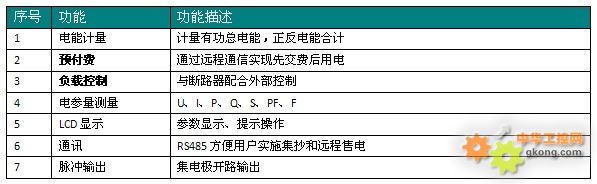

在每个商铺内或公共用电区域配置DTSY1352-C三相预付费电能表,该表计功能如下:

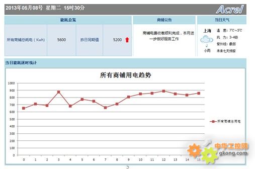

4.1 商铺总耗能主页面
在物业电能收费主页面上,物业管理人员可以了解当天所有商铺的总用电情况(与供电局收费总表核对),并与昨日进行比较,即时发现用电的不合理情况,总用电趋势采用用折线图表示。

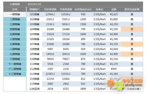

4.3 所有商铺用能查询
商铺物业管理人员可以通过系统自动统计每个商铺的用电情况,并按商铺区域自动归类汇总,统计记录业主的缴费记录,帮助物业进行收费;同时每个商铺的用能情况也可以曲线的形式表现出来,公共用能情况也实时更新,对处于该公共区域的商铺进行用能分摊,租户也可根据权限登录系统,在线查看,明确所交电费的具体明细。

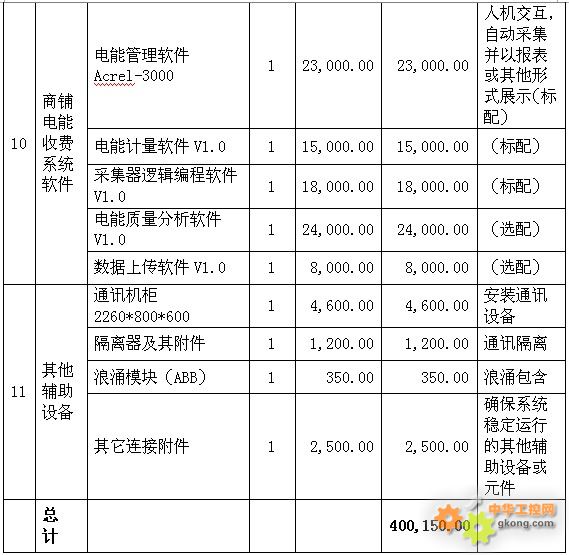

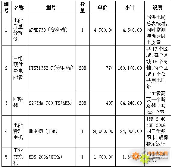

5 商铺物业电能收费系统报价方案
