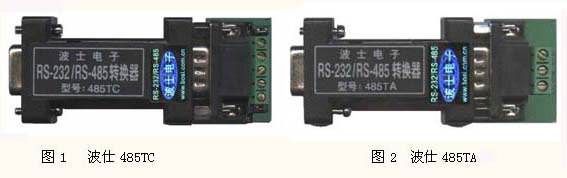

      波仕的485TC和485TA转换器外形都为DB-9/DB-9转接盒大小,其中DB-9(孔座)一端直接插在9芯RS-232插座(针座)上。PC机RS-232串行口的DB-9芯连接器引脚分配如下:2-RXD(收),3-TXD(发),5–GND(地)。 产品均无需任何初始化设置!只用到RXD(收)、TXD(发)、GND(地)信号,加上独有的内部零延时自动收发转换技术,确保适合所有软件!
      RS-485为半双工通信方式。RS-422为全双工方式。485TC为全双工半双工通用型(图1)。485TA为半双工型(图2)。均内置600W抗雷击浪涌保护器。

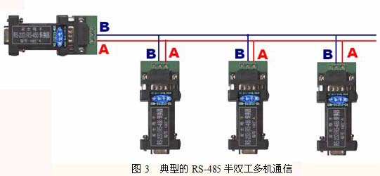

  一、典型的RS-485总线式通信方式
最典型的RS-485多机通信就是总线式的通信(图3):所有RS-485节点全部挂在一对RS-485总线上。实际上还有一根GND地线。注意RS-485总线不能够开叉、但是可以转弯。

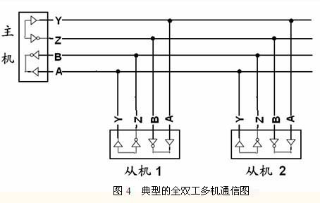

  RS-422是全双工通信方式,也就是说发送(Y、Z)与接收(A、B)是分开的,所以能够同时收发。RS-422有时也称为“全双工的RS-485”,或者“RS-485的全双工方式”。总线式的全双工多机通信图如图4。注意不是所有的RS-422都支持全双工多机通信的。波仕的485C系列转换器是少有的能够支持全双工多机通信的、而且全双工半双工通用的转换器。

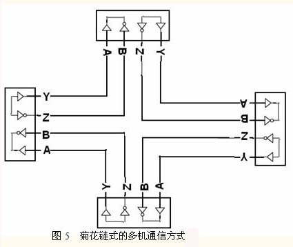

  二、菊花链式的多机通信方式
  这种菊花链式的多机通信方式(图5)比较少见,但是却有其独特的优势、也有其缺点。每个节点必须是全双工的,每个节点只能够接收上一个节点发送的数据、只能够向下一个节点发送数据。如果要跨过一个节点传输数据,必须通过下一个节点转发。如果有2个节点同时发送,菊花链式的网络并不会锁死。这一点优于总线式的网络。

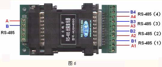

  三、星形RS-485多机通信方式
  要实现RS-485的星形组网(如图6),必须采用RS-485的集线器(HUB)。波仕的RS-485光隔1拖4口HUB(型号HUB4485G)用于组成RS-485星形网。HUB4485G还实现RS-485的上、下位机之间的光电隔离。
       HUB4485G有1个上位机RS-485口和4个下位机RS-485口。 HUB4485G的下位机侧的4个RS-485口可以分别接4路RS-485总线。
    当4路下位机RS-485总线中有一个、二个甚至三个RS-485短路或者烧坏时,HUB4485G的上位机RS-485仍然可以与剩余的正常的RS-485总线通信。使用HUB4485G组网后,保证某一路或多路RS-485总线损坏后不影响其它总线的正常通信!

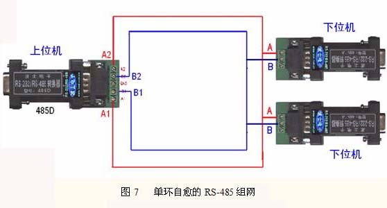

  四、单环自愈RS-485多机通信方式
  单环自愈的RS-485组网方式是由波仕电子在世界上首次提出。单环自愈的RS-485网大大增加了RS-485总线的通信可靠性。解决了RS-485总线断线、接线接头不牢等导致RS-485通信中断的问题。
  波仕的485D是一种具有单环自愈功能的1路RS-232到2路RS-485的转换器。RS-485总线可以是直线或者曲线,但是不能绕成为环形。有了波仕485D转换器将1路RS-232转换成为2路RS-485的转换功能后,RS-485的2路输出开叉成了2路并在远端闭合。这就是单环自愈的RS-485组网。如图7所示。图中虽然有两根RS-485信号线(红线A和兰线B),但是它们实际上都是一个环路的RS-485信号,所以称为单环。自愈的特性表现为:当RS-485信号线有断线时,比如图中的红线A和兰线B中有一根断开甚至两根都断开时,任何一个下位机的RS-485的信号A仍然可以从没有断开部分的红线连接到485D的A1或者A2、任何一个下位机的RS-485的信号B仍然可以从没有断开部分的兰线连接到485D的B1或者B2。波仕的另外一款产品BM2485A也具有单环自愈的RS-485组网功能。
