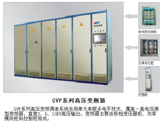

· GVF系列高压变频器
GVF系列高压变频器是目前国产容量最大、且正式投入使用的高压变频器。
 GVF系列高压变频器采用三电平单相逆变器模块串联的多电平拓扑结构,模块化设计制造技术,功率单元可以互换,电压等级组合灵活,维护简便。采用全中文windows操作界面,界面友好,参数设定方便,可打印输出运行报表。
GVF系列高压变频器主电路的开关器件选用国际上批量生产且技术先进的大功率IGBT器件,控制器件则以美国TI公司生产的性能优异的DSP微处理器为核心,外围广泛运用PLC控制器,其他主要部件采用合资企业或优选的国内企业的产品,产品质量稳定可靠。
GVF系列高压变频器对外部电网和负载电机无谐波污染和绝缘损害,效率高,是当之无愧的“绿色变频器”。
 GVF系列高压变频器电流大(1200A)、容量高(7500kVA),在国产高压变频器中处于领先地位,同时该产品通过了国家科委及中国科学院的正式验收,已在我国上海正式投入运行,深受客户的称赞。
相邻功率单元的输出端相互串联,三相按Y形接法连接,实现变压变频的高压直接输出,供给高压电机。通过对每个功率单元输出的PWM波形移相叠加,可得到阶梯正弦PWM波形。
每个功率模块结构及电气性能上完全一致,可以互换。

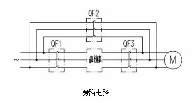

     11.旁路功能
如旁路电路图所示,高压变频器配有旁路开关柜(可选配置),旁路柜分自动和手动旁路柜两种。
手动旁路:当高压变频器在故障维护状态时,可将旁路柜的QF1和QF3断开,然后合上QF2,将高压变频器隔离,从而不影响负载的正常运行。
自动旁路:高压变频器可实现正常状态时的软启动,工频运行与变频运行的相互切换等功能;变频器故障状态时可自动进行旁路,变频器检修维护时可通过自动旁路开关柜的手动档实现负载电机的起停,从而满足某些用户的负载不断电要求。

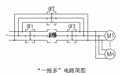

     12.“一拖多”功能
如“一拖多”电路简图所示,在功率、电压等参数匹配的条件下,高压变频器可同时带多台电机变频运行,同时控制多台电机的起动和停机。
