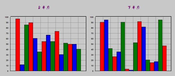

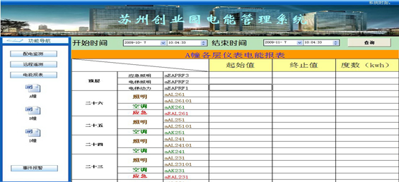

       一次主接线图界面显示;电参量遥测及电参量越限报警;事件记录;系统运行异常监测;故障报警及操作记录;报表查询与打印;系统负荷实时、历史曲线,用户权限管理等主要功能。电能分项计量报表如图2所示,电能棒图如图3所示。
图2  电能分项计量报表
图3  电能棒图
