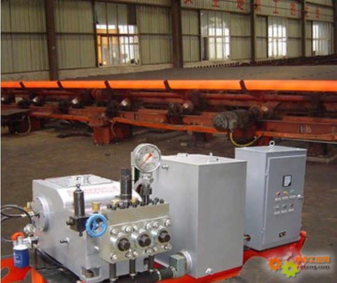

◆3DSY7.5系列电动高压泵
用途:该系列产品为三柱塞电动高压泵,广泛运用于石油装备制造、航天、军工、船舶、核电、石油化工、冶金等领域,作为主机或配套设备使用。该泵外加清洗附件还可作为小型清洗机使用。
特点:该产品具有体积小、流量大、效率高、运行平稳、操作简单、安全可靠等特点。该高压泵可在额定流量和压力下连续工作。该泵输送介质一般为常温清水,也可使用乳化液、防锈水及粘度与水相近的中性油品。
