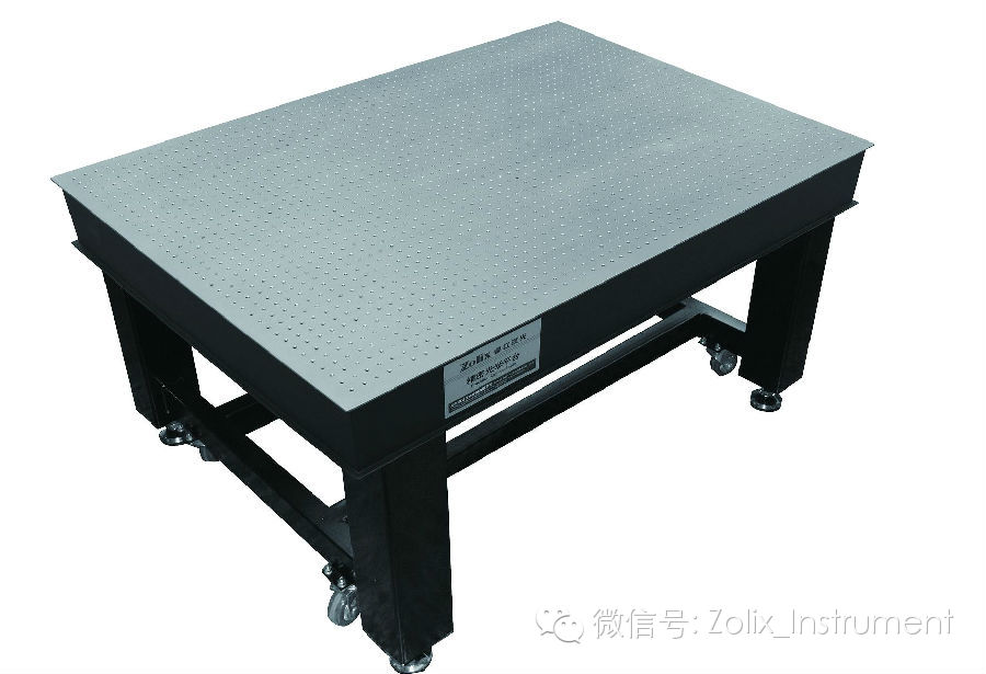

阻尼
光学平台或面包板最重要的特性为其共振频率。共振频率和振幅是负相关的,因此共振频率应尽可能地增大,从而将振动强度最小化。平台和面包板会在一个特定的频率范围内发生振动。为了改善性能,每种尺寸的平台和面包板的阻尼效果都需要进行优化。
平台阻尼需要进行各种测试,对其厚度/面积的比值进行优化。更大面积的平台(边长至少为10英尺或3米)具有厚度为12.2英寸(310毫米)的标准厚度,这样可以 提高稳定性。对于更小面积的平台,厚度可以是8.3英寸(210毫米)或12.2英寸(310毫米),也可定制更大尺寸。下图显示了厚度为210毫米和 310毫米的平台在阻尼特性上的典型差异。

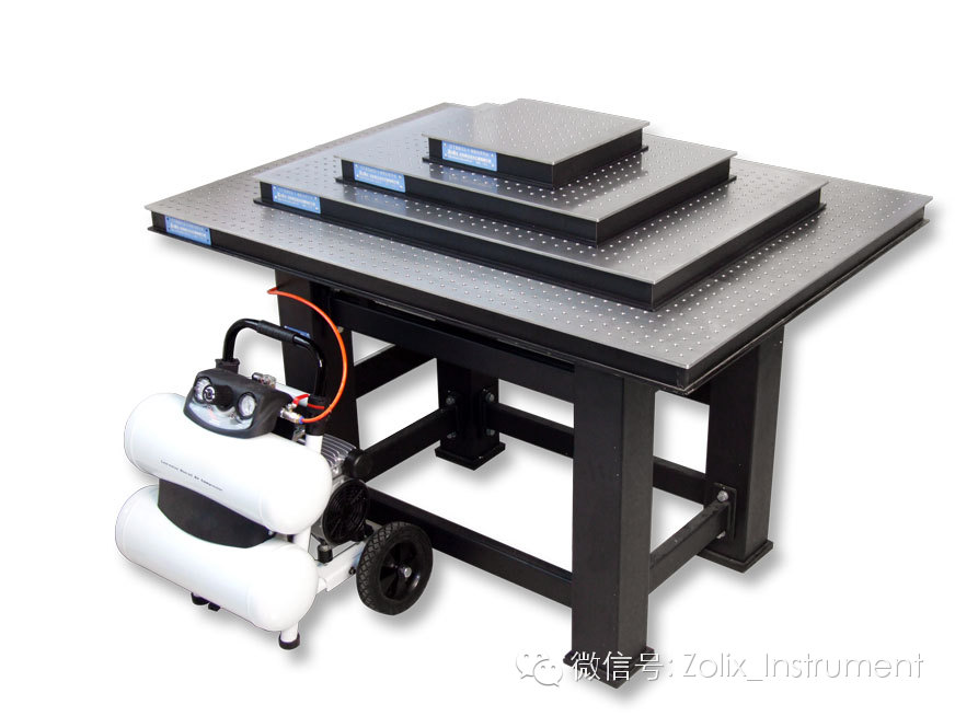

气浮隔振
通过给隔振平台四个空气弹簧一定压力的压缩空气或者氮气,单个空气弹簧分为上下腔室,气流经过节流孔的上下流动,.达到振动通过气体流动产生的热能消耗或抵消
光 学平台追求水平,首先加工的时候整个台面是极平的。之后台面置放与四个联通的气囊上,以保证台面水平。台面上布满成正方形排列的工程螺纹孔,用这些孔和相 应的螺丝可以固定光学元件。这样,当你完成光学设备的搭建,系统基本不会受外来扰动而产生变化。即使按动台面,它也会因为气囊而自动回复水平。
