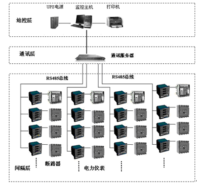

5.1网络结构拓扑图
本监控系统采用分层分布式结构,即站控层,通讯层与间隔层;如图(1)所示:
间隔设备层主要为:多功能网络电力仪表、开关量、模拟量采集模块和智能断路器等。这些装置分别对应相应的一次设备安装在电气柜内,这些装置均采用RS485通讯接口,通过现场MODBUS总线组网通讯,实现数据现场采集。
网络通讯层主要为:通讯服务器,其主要功能为把分散在现场采集装置集中采集,同时站控管理层,设有高性能工业计算机、显示器、UPS电源、打印机、报警蜂鸣器等设备。监控系统安装在计算机上,集中采集显示现场设备运行状况,以人机交互的形式显示给用户。
以上网络仪表均采用RS485接口和MODBUS-RTU通讯协议,RS485采用屏蔽线传输,一般都采用二根连线,接线简单方便;通讯接口是半双工通信即通信的双方都可以接收、发送数据但是在同一时刻只能发送或接收数据,数据最高传输速率为10Mbps。RS485接口是采用平衡驱动器和差分接收器的组合,抗噪声干扰能力增强,总线上允许连接多达32个设备,最大传输距离为1.2km。

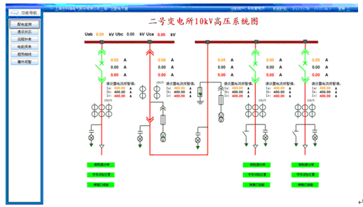

5.2.1系统主界面
系统主监控画面,主要实时监测高压回路的运行状态,红色代表合闸,绿色代表分闸,断路器变位时会发出报警信号,提醒用户及时处理故障。本项目10KV高压段采用AM5保护器,软件界面实时显示综保的运行状态,实时显示综保的测量参数。
图(2) 高压系统一次图

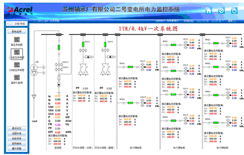

低压配电二次图,功能有电量遥测主要监测运行设备的电参量,其中包括:线三相电压,电流,功率,功率因数,电能,频率等电参量及配出回路的三相电流;遥信功能实现显示现场设备的运行状态,主要包括:开关的分、合闸运行状态和通讯故障报警;断路器变位时会发出报警信号,提醒用户及时处理故障。
图(3) 低压配电二次图

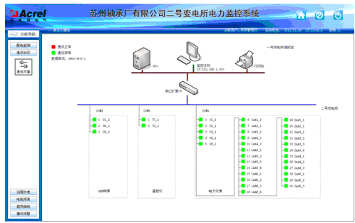

5.2.4故障报警
系统通讯结构示意图,主要显示系统的组网结构,系统采用分层分布式结构,同时监测间隔层设备的通信状态。红色表示通讯正常,绿色表示通讯故障。
图(6)系统通讯结构示意图

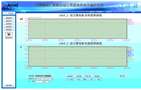

5.2.5负荷趋势曲线
负荷趋势曲线界面中可直观的查看回路的负荷运行情况。查看实时和历史趋势曲线,点击画面相应按钮或菜单项可以完成相应功能的切换;帮助用户进线趋势分析和故障追忆,具备曲线打印功能。为分析整个系统的运行状况提供了直观而方便的软件支持。
图(7)趋势曲线图
