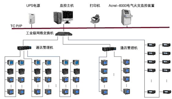

Acrel-6000电气火灾监控系统采用分层分布、开放式结构设计,由站控管理层、网络通讯层和现场设备层组成。各电气火灾监控探测器通过屏蔽双绞线RS485接口,采用MODBUS通讯协议总线型连接接入通讯服务器,然后通过五类线TCP/TP协议进入工业交换机,然后通过光缆到达监控主机。
a)现场设备层主要是连接网络中用于电参量采集测量的各类型的仪表和保护装置等,也是构建该监控系统必要的基本组成元素。监控设备能接收来自电气火灾监控探测器的报警信号,发出声光报警信号和控制信号,指示报警部位,记录并保存报警信息,是系统的管理中心。不仅肩负着采集数据的重任,同时也是执行后台控制命令的终端元件。监控设备具有主、备电源自动切换功能,保证系统的稳定性。
 b)通讯控制层主要是由通讯服务器、接口转换器件及总线网络等组成。该层是数据信息交换的桥梁,不同的接口转换器件提供了RS485及以太网等各种接口,组网方式灵活,支持点对点的通讯、现场总线网络、以太网等类型的组态网络。通讯服务器主要用于直接对现场仪器仪表转达上位机的各种控制命令,并负责对现场仪器仪表回送的数据信息进行采集、分类和存储等工作,如电压/电流等电参量、输入开关量状态、修改仪表内部参数或各种控制继电器断开/闭合的操作命令等;

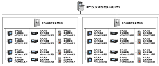

a)大型建筑群组网方案
大型建筑群,楼层高,多栋楼体分散。采用Acrel-6000/Q电气火灾监控设备+Acrel6000/B电气火灾监控设备+电气火灾监控探测器三层结构组网模式,便于区域化管理,采用RS-485网络通信,以太网通信,满足了通信实时性高的要求。

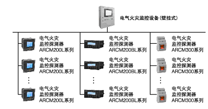

c)中型建筑组网方案
中型单体建筑,采用Acrel-6000/B电气火灾监控设备+电气火灾监控探测器两层结构组网模式,造价经济,性价比高,采用RS-485网络,满足了通信实时性高的要求。

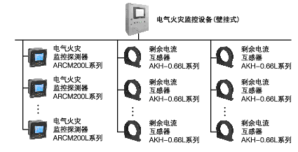

d)小型建筑电气火灾监控系统
小型建筑,采用Acrel-6000/B电气火灾监控设备进行监控,造价经济,性价比高。

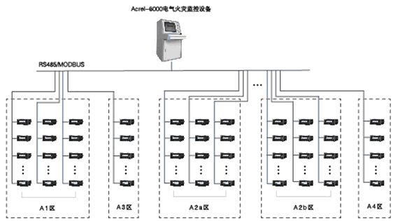

2)系统在建筑设计中的应用
安科瑞电气股份有限公司于2011年8月承接了轨道交通11号线安亭站地块剩余电流式电气火灾监控系统,该项目分A1、A2a、A2b、A3、A4、A5共5个区,安装了196只ARCM200-J1剩余电流式电气火灾探测器。探测器通过RS485总线与位于监控中心值班室电气火灾监控设备组成火灾监控系统,采用了Acrel-6000电气火灾监控设备,具有集中调度、控制、保护、监视、显示等功能,集用电安全管理、分析、记录于一体智能化优点,可大大降低应用场合的电气火灾发生率。
系统主要实现了对分散在建筑内的196只探测器进行遥测、遥调、遥控、遥信,方便实现监控与管理;监测漏电流、过电流信号,发出声光报警信号,报出故障位置,监视故障点变化,储存各种故障信号;根据探测器提供的信号种类进行相应的显示、报警,包括分/合闸、剩余电流故障、过电流故障、电压故障或温度等报警信号;具有自检功能,对通信线路的短路、断路进行检查。
