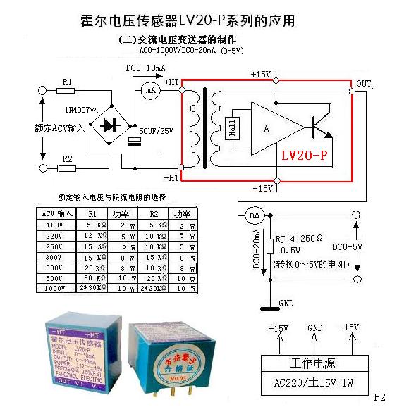

交流电压输入/隔离直流输出的解决方案
方舟电子有限公司
交流电压输入/隔离直流输出的解决方案

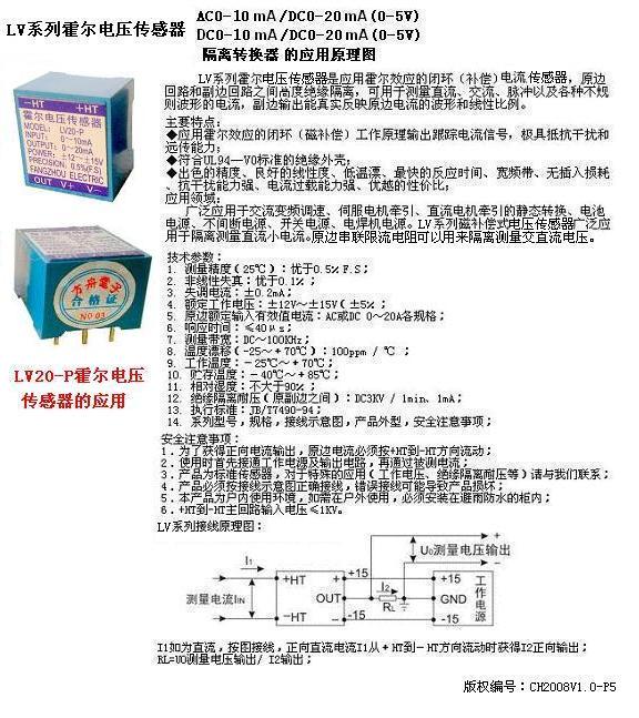

LV系列霍尔电压传感器是应用霍尔效应的闭环(补偿)电压传感器,原边回路和副边回路之间高度绝缘隔离,可用于测量直流、交流、脉冲以及各种不规则波形的电流,副边输出能真实反映原边电流的波形和线性比例。
主要特点:
◆应用霍尔效应的闭环(磁补偿)工作原理输出跟踪电流信号,极具抵抗干扰和远传能力;
◆符合UL94—V0标准的绝缘外壳;
◆出色的精度、良好的线性度、低温漂、最快的反应时间、宽频带、无插入损耗、抗干扰能力强、电流过载能力强、优越的性价比;
应用领域:
  广泛应用于交流变频调速、伺服电机牵引、直流电机牵引的静态转换、电池电源、不间断电源、开关电源、电焊机电源。FV系列磁补偿式电流变送器广泛应用于隔离测量直流小电流。
技术参数:
  1. 测量精度(25℃):优于0.5%F.S;
  2. 非线性失真:优于0.1%;
  3. 失调电流:±0.2mA;
  4. 额定工作电压:±12V~±15V(±5%;
  5. 原边额定输入有效值电流:AC或DC 0~20A各规格;
  6. 响应时间:≤40μs;
  7. 测量带宽:DC~100KHz;
  8. 温度漂移(-25~+70℃):100ppm / ℃ ;
  9. 工作温度:-25℃~+70℃;
  10. 贮存温度:-40℃~+85℃;
  11. 相对湿度:不大于90%;
  12. 绝缘隔离耐压(原副边之间):DC3KV / 1min、1mA;
  13. 执行标准:JB/T7490-94;
  14. 系列型号,规格,接线示意图,产品外型,安全注意事项;
安全注意事项:
1.为了获得正向电流输出,原边电流必须按+HT到-HT方向流动;
2.使用时首先接通工作电源及输出电路,再通过被测电流;
3.产品为标准传感器,对于特殊的应用(工作电压、绝缘隔离耐压等)请与我们联系;
4.产品必须按接线示意图正确接线,错误接线可能导致产品损坏;
5.本产品为户内使用环境,如需在户外使用,必须安装在避雨防水的柜内;
6.+HT到-HT主回路输入电压≤1KV。

订货举例:LV25-P、LV20-P
