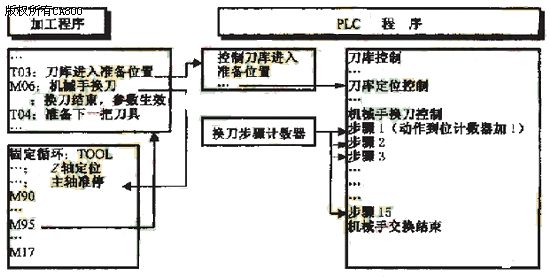

  加工程序和PLC程序关系示意图PLC程序是数控机床正常运转的软件核心,是连接NC和机床的桥梁,也是机床电气设计人员调试机床的关键。
   一个完善的PLC程序不仅能使机床正常运行,还要让人看起来一目了然,既为自己调试提供方便,还能帮助维修人员查找故障和分析原因。下面就XH756B系列卧式加工中心配SIEMENS802D数控系统时,在自动换刀过程中机械手的编程技巧作一介绍。

主轴准停角度利用PLC浮点参数MD14514[0>:$MN_USER_DATA_FLOAT[0>
   本编程方法的核心是将机械手动作按时序分成共15个步骤。“步骤”存储在一个中间的变量中,该中间变量点占一个字节,每个“步骤”完成后将中间变量的值修改为下一个“步骤”,而整个步骤全部完成后将中间变量置为零,下一个换刀指令到来后又从步骤1开始执行。这样不仅使PLC程序简单、直观,而且由于“步骤” 是唯一的,这样就能避免信号之间的互相干扰,编程人员再也不用绞尽脑汁来为每一个输出信号加各种限制条件,巧妙利用“变量”达到事半功倍的效果。加工程序和PLC程序关系见下图。
图
