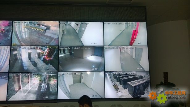

在中国金融信息大厦(上海陆家嘴),利用迅饶X2BACnet协议转换网关,通过三菱电梯自定义协议(RS485通讯)采集整个楼层电梯的数据(运行方向、楼层信息、电梯报警信号等等)。然后将这采集上来的电梯数据信息通过网关内部转换成BACnetIP协议接入江森楼宇自控Metasys系统中。这样就可以在控制室里江森Metasys系统上进行组态,从而可以监控整栋楼的电梯。
迅饶X2BACnet网关内置三菱电梯控制器私有协议(定义开发接口),能够方便采集三菱电梯控制器上的数据,然后转成BACnet从站,通过BACnetIP协议接入到江森自控系统,这样使得三菱的控制器设备能够很容易的集成到江森楼宇自控系统中。
