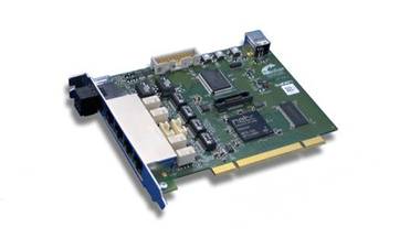

2.1  netANALYZER技术特点
    赫优讯实时以太网网络分析仪netANALYZER,如下图1所示,基于德国赫优讯百分百知识产权芯片netX,是一种智能的PC板卡,通过PCI插槽连接PC机,分析仪带有2组以太网接口,支持双向传输,集成了内部TAP;具有3个状态显示LED用于显示系统状态、报文抓取和事件侦听;4个GPIO信号口用于连接外部IO信号。每个以太网帧时间戳的分辨率是10ns,可精确测量网络延迟和时间抖动。内部firmware丰富,DPM高达64K,可应用于EtherCAT,EtherNet/IP,Powerlink,PROFINET和SERCOS III等实时以太网协议的分析,最大可抓取1GB的报文数据,报文数据格式可自动转为WinPCAP文件格式,供Wireshark等免费软件进行数据分析。
图1. netANALYZER实时以太网分析仪

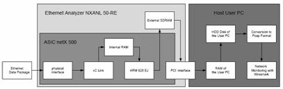

2.2  netANALYZER工作原理
    实时以太网网络分析仪netANALYZER的工作原理如图2所示,大体可分为以下三个步骤:报文数据的抓取、信息内容的转移和信息格式的转换与显示。
图2. netANALYZER实时以太网分析仪工作原理
       2.2.1报文数据的抓取
    以太网报文由物理接口传送至netANALYZER,通过xC Link将报文和状态信息、时间戳、长度、报文错误等信息一同传送至netX芯片的RAM区中,报文由已经存储在flash中的实时以太网协议固件,根据不同实时以太网协议报文格式进行打包,由ARM核处理后传送至netX芯片外部SDRAM中,从而完成报文数据的抓取打包过程。
       2.2.2信息内容的转移
    由于netANALYZER自身存储空间有限,如果所有数据全部保存至netANALYZER中,将大大影响抓取报文的数量,而实时以太网报文数据量非常之大,为了获得更多的报文信息,精确分析结果,netANALYZER通过驱动程序将由不同实时以太网协议firmware打包的报文,通过PCI接口,传送至PC的RAM中,并以*.hea的二进制格式转存至PC的硬盘中,存储的路径根据用户的定义,最大存储数据量为1G。
       2.2.3信息格式的转换与显示
    由于*.hea的二进制格式文件并不是一个通用的文件格式,为了方便用户使用一些常用的以太网报文分析软件进行数据的分析,netANALYZER软件具有将*.hea格式文件转换为*.pcap文件格式的功能,并存储至用户定义的目录下,这样用户就可以非常方便地对报文数据进行具体的分析,例如错误报文的分析、循环周期、网络延时、时间抖动等。

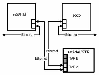

3  PROFINET网络测试平台的搭建
    netANALYZER进行实时以太网协议报文信息的分析,首先需要搭建相应的网络测试平台,由于实时以太网协议众多,本文采用其中一种常用协议PROFINET进行研究分析,故搭建PROFINET的测试平台如图3所示。
    PROFINET实时以太网平台的搭建需要PROFINET的主站和从站,选择德国赫优讯现有产品cifX50-RE作为PROFINET主站,NXIO作为PROFINET从站进行测试。其中德国赫优讯cifX50-RE同一块硬件可通过下载不同的固件firmware,可实现包括EtherCAT,EtherNet/IP,Powerlink,PROFINET和SERCOS III等各种实时以太网协议的主站或从站,而NXIO可通过加上不同的CF卡(CF卡上保存有相应的firmware),实现不同实时以太网的从站功能。
    不同的硬件连接方式所测试的数据,可分析实时以太网设备的不同性能和参数,(具体参考德国赫优讯netANALYZER产品应用手册),本文采用其中一种连接方式,netANALYZER的连接如图3,此连接方式可以分析错误报文、循环周期、时间抖动等信息。
图3. PROFINET网络测试平台连接图
