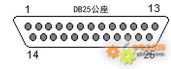

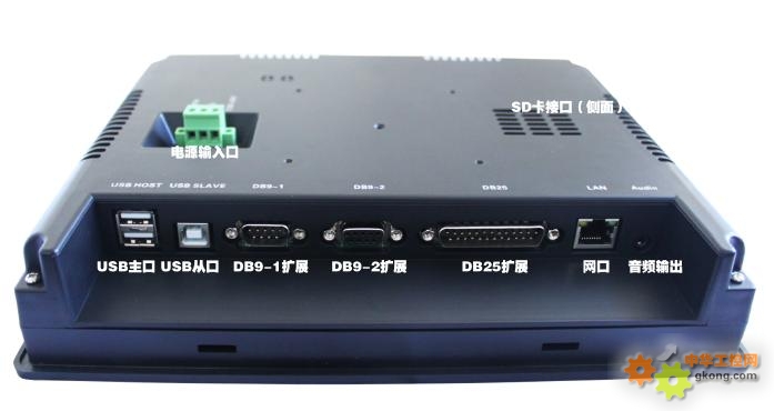

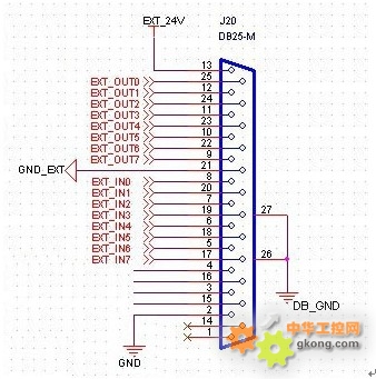

DB25扩展口(此功能选配)
扩展了8路24V IO输入,8路24V IO输出(12V也可以);
管脚13的EXT_24V是外部电源24V;管脚21是外部地
输入输出电压为24V
隔离电压: 输入端 2500Vrms(Min)
输出端 2500Vrms(Min)

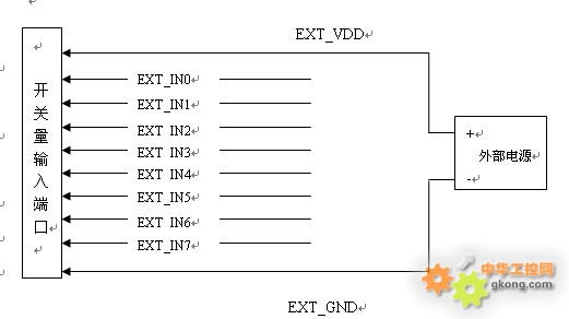

a) 输入原理及接线
EXT_IN0—EXT-IN7 的输入原理相同 ,下图以 EXT_IN0的原理进行说明
图中 EXT_IN0 为外部输入,EXT_VDD为外部参考电压, IN0通过光电隔离转换后CPU的输入信号。工作原理为:当EXT_IN0 输入为高电平时,光耦内部发光二极管两侧无压差,内部无电流,发光二级管不发光,无法使内部的三极管导通,则输出信号IN0为高电平,CPU采集到输入为高;当EXT_IN0 输入为低电平时,光耦内部发光二极管两侧有压差,内部有电流,发光二级管发光,使内部的三极管导通,则输出信号IN0为低电平;CPU采集到输入为低 。
EXT_IN0—EXT-IN7为8路开关量输入信号,EXT_VDD为其公共外接电源,开关量地端与外部公共外接电源地端相连。电源可以采用5V-24V,当输入开关量信号为5V时,可以采用5V供电;当输入开关量信号为12V时,可以采用12V供电;当输入开关量信号为24V时,可以采用24V供电。随之光电隔离内部发光二级管的外接分压电阻Rin做调整 根据不同的电压作调整 ,以满足光电隔离器工作要求,ePC系列工业平板电脑默认的分压电阻式按照24V调节的。
开关量输入的接线图如下:

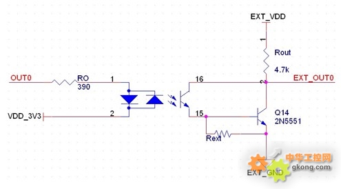

b) 输出原理及接线
EXT_OUT0-EXT_OUT7的输出原理相同,下图以EXT_OUT0的原理图进行说明:
图中右侧为对外的输出信号(EXT_OUT0)及外接电源(EXT_VDD)。其工作原理:当用户在软件里面置位OUT0为低电平时,光耦内部发光二级管发光工作,使内部三极管导通,通过光隔后的输出信号变低电平信号,,反之,OUT0置位为高电平时,光耦内部发光二极管不工作,内部三极管无法导通,通过光隔后的输出信号EXT_OUT0(被Rout上拉到EXT_VDD)拉成高电平。
EXT_OUT0-EXT_OUT7 为8路开关量输出信号, EXT_GND为公共地,EXT_VDD为外部外接电源正,Rout 为上拉电阻,工业平板电脑内部集成焊接的阻值是4.7k,开关量输出可以为5V-24V,当输入开关量信号为5V时,可以采用5V供电;当输入开关量信号为12V时,可以采用12V供电;当输入开关量信号为24V时,可以采用24V供电。

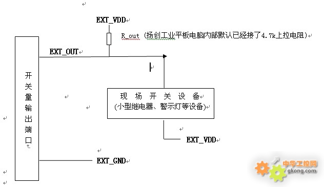

开关量输出 低电平有效,小型继电器、警示灯等现场开关设备接法:
接小型继电器等设备的时候,输入端请一端接外部电源EXT_VDD,另一端接EXT_OUT,默认上电启动是EXT_OUT输入口为高电平,设备两端没有压差,不工作;
进入系统以后可以通过控制EXT_OUT输出为高低电平来控制设备工作:
- 设置EXT_OUT为低电平时,设备两端有压差,电流通过,设备工作;
- 设置EXT_OUT为高电平时,设备两端没有压差,没有电流通过,设备不工作。
