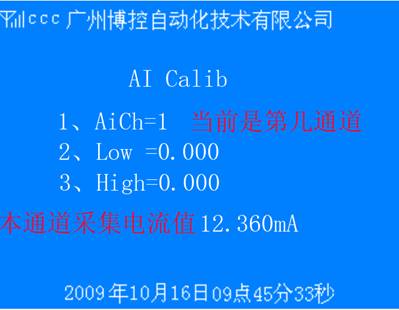

● K37采集到的电流信号是否准确
1、      使用万用表测量一下,仪表给K37的电流信号是多少毫安;
2、      【主菜单】【系统设置】【模拟量参数设置】,进入模拟量参数设置界面,先按9,然后按确定,进入K37模拟量校准界面,如下图
3、      按【向上】或者【向下】,选中【AiCh】,输入相应数字,然后就可以查看到当前本通道采集到电流值是多少毫安;
4、      如果K37的采集电流值与万用表测量的电流值不相同,说明K37模拟量通道损坏了或者模拟量通道没有校准;在这种情况下,可以换其它通道试一下,是否正常;
5、      如果K37的采集电流值与万用表测量的电流值相同,说明仪表输出的电流信号有问题,请与仪表厂家联系。

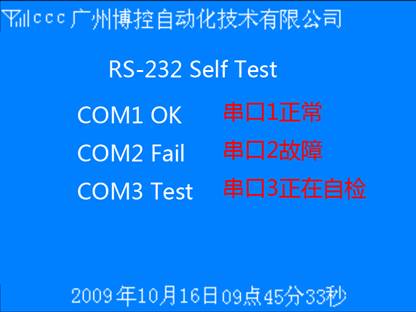

● 自检K37串口是否正常
1、      将K37相应COM的T与R短接;
2、      【主菜单】【系统设置】【串口参数设置】,进入串口参数设置界面,先按9,然后按确定,进入K37串口自检界面,如下图
● 使用电脑进行测试
1、      如果串口参数设置、接线和自检都是正确的前提;
2、      将电脑与K37通过串口线连接起来,使用串口调试工具,监听一下,K37发送出来读取仪表的命令是否正常,如果命令不正确,需要更改串口仪表程序;
3、  如果K37发送出来的命令是正确的,使用串口调试工具发这命令发送到仪表上,看仪表是否有数据返回;如果仪表没有数据返回,查看仪表串口通信模块设置是否正确或者是否有故障。
