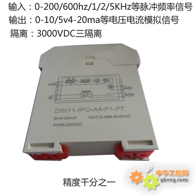

产品说明
DIN 11 IPO - F□- P□- U(A)□系列产品是一种将模拟的直流电压信号或电流信号,隔离转换成相应的数字脉冲频率信号的精密隔离变送器。广泛应用于调频,调相,数/模转换器,数字电压表,数据测量仪器及远距离遥控设备中。产品可根据用户自定义参数要求制作,安装方式为DIN导轨卡槽固定。出厂前已经过老化和检验校正,方便用户直接使用。
产品概述
DIN35 安装的频率信号转电压电流变送器是把变送器输出线性的模拟频率转换成国际标准的电压电流信号输出,经过特殊处理在低频时产品可以达到0.5%的精度,对输入频率信号进行了高压嵌位,采用电流模式转换成频率信号,相比较有更高的抗干扰性能,内部有调零电位器与调满度电位器,可以拆开外壳可以进行微调,方便在工业现场的应用,通过高速光耦隔离,输入有两种型式:一种是脉冲信号输入,一种是集电极开路NPN三极管输入。
导轨式产品外部的输出电源端子不能短路。
