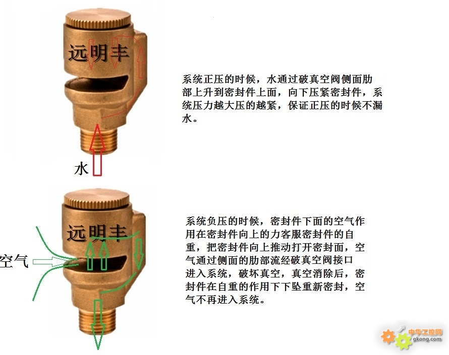

破真空阀工作原理是当系统产生负压时,通过大气压跟系统压力的压差作用在密封件上,推动破真空阀密封件,打开密封面把外界大气引入系统,让系统压强升高破坏负压,直到破真空阀密封件重新下坠密封,外界大气不再进入系统.在系统正压时候,工作介质进入密封件上部,向下压紧密封件,系统压力越大,密封越紧,保证正压时破真空阀候滴水不漏。看到这里您应该明白了为什么破真空阀必须竖直向上安装,因为如果您水平安装的话,正压的时候密封件不能在自重的作用下密封住密封面,就会从吸气口漏水,如果倒置安装就更糟糕了,正压的时候反而在密封件自重作用下打开吸气口,相当于正压的时候是常开状态,更加密封不住了,破真空阀工作原理如下图:
