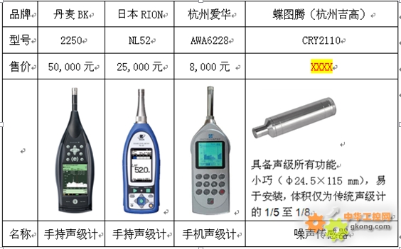

二 同类型产品价格的对比(同类价格的1/2到1/10)

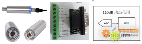

三、确定CRY2110噪声传感器的组成
  • CRY331电容式传感器(钛膜技术、激光焊接,频率10~20kHz、动态≧110 dBA、  25~130dBA)
  • 恒流源(ICP)前置放大器、
  • 高速数字信号DSP采集及处理处理(48k/s高速采集)
  • 计权网络(A、C、Z、F、S)
  • 数据信号调理板(RS-485、电流4-20mA电压信号、1-5V或2-10V)
  • 声校准装置(可实现手动或自动校准)
  • 供电装置(5-24V,220V、功耗50毫安)及工作状态指示灯
  • DB9串口转接板
  • 尺寸φ24.5×115 mm;外壳不锈钢材质

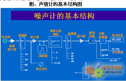

四、了解声级计的组成及结构:
  1. 电容传声器(镍膜或镀镍膜,用胶水贴)
  2. 前置放大器(由源极跟随器自举电路,不是ICP恒流源)
  3. 衰减器(将大的信号衰减,测量范围的保证)
  4. 计权网络(按要求进行频率计权A、C、Z)
  5. 校准信号(调整传感器灵敏度,保证准确性)
  6. 检波电路(采样速率时间计权特性,快F、慢S)
  7. A/D转换:(模拟信号变换成数字信号进行数字指示或送CPU进行计算、处理)
  8. 数字指示器:(或指示电表,直观以数字或电表形式显示被测声级读数)
  9. CPU微处理器(单片机,对测量值进行计算、处理)
  10. 电源:(DC,电池进行电压变换及稳压后,供给各部分电路工作)
  11. 与其它辅助仪器配合进行频谱分析、记录噪声。
附:声级计的基本结构图

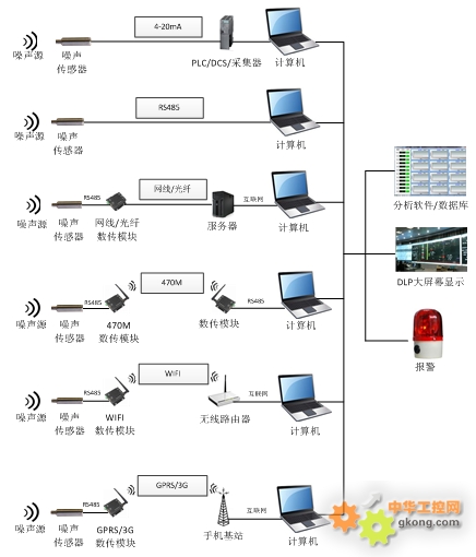

  • CRY2110/2112传感器身形小巧(φ24.5×115 mm),易于安装,体积仅为传统声级计的1/5至1/8并克服了传统手持式声级计信号输出复杂、不便远程传输的缺点。十分方便的与PLC、PC、DCS等控制设备兼容而组成的精细噪声测量系统,特别适合集成于各种环境、产品监控设备,组成单点或多点噪声监控网络。仅需使用传感器自带的接口,外加数传模块即可将噪声数据传输至远程计算机,实现有线:网线/光纤、4-20mA、RS485,无线470M、WIFI、GPRS/3G传输。)集成度高、特别适合用于户外长期噪声在线的自动监测、监控、报警等。

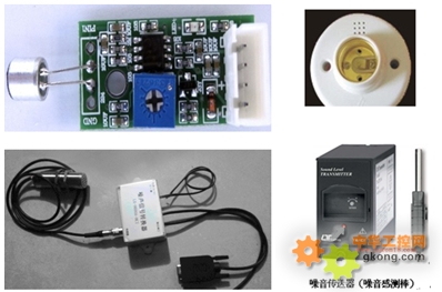

  • 市埸上几百元的声采集模块、声音检测模块 、咪头模块等根本就不能使用在正规的噪声检测更不能做为噪声监控的前端,其数据的准确性,可靠性,环境的适应性(室外复杂的环境)不能保障。
  • 市场上出售的低价位声采集模块、声音检测模块 、咪头模块 声控开关(数字量输出直接驱动继电器模块,组成一个声控开关)等,它们是根据震动原理可识别声音的有无,可以检测周围环境的声音强度,但不能识别声音的大小或者特定频率的声音。所以价格很便宜。它的话筒膜片材料是塑料薄膜,成本底,受环境温度影响较大(易开裂,受潮变形,电性能参数很差),其功能不具备最基本的噪声测量诸多指标(如:频率、时间计权声压、校准以及测量范围、频率范围等),所以市场上价格为几百元不等。根本就不能称之为噪声采集前端。如:以下方式或类似的声采集前端。或类似的声采集前端。
