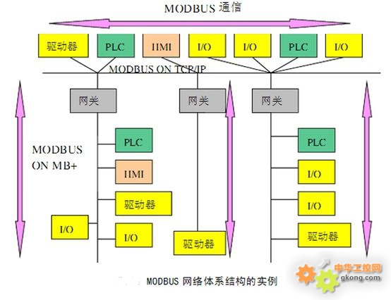

  2、MODBUS协议允许在各种网络体系结构内进行简单通信。如图所示:
A、每种设备(PLC、HMI、控制面板、驱动程序、动作控制、输入/输出设备)都能使用MODBUS协议来启动远程操作。
    B、在基于串行链路和以太网络的MODBUS上可以进行相同通信。
    C、一些网关允许在几种使用MODBUS协议的总线或网络之间进行通信。

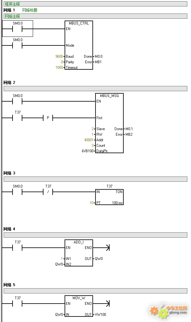

 1、要求:2个CPU进行通信连接,主站每秒QW0输出加1,主站通过MODBUS通信方式将其输出点的数值与从站同步。
 2、硬件根据要求,选取了奥越信的CPU224C与CPU224D,两款都带有双通信口,功能也强大,编程测试时比较方便。
 3、程序中先对两个CPU的通讯口做了定义及设置,成功通信之后两个CPU的输出点通过MODBUS将会同步输出主从站程序如下图
                                      主站程序
                                  从站程序
