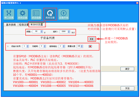

1,在对模块进行配置时,具体操作请参照《DTU配置软件使用手册》,我们通过《DTU配置软件》对GM10-DTU进行设置的目的,一是为了建立一个MODBUS主站和PLC创建的MODBUS从站串口参数和MODBUS寄存器规则一一对应。二是设置与EMCP平台连接的参数(我们只需留意SN编号和模块密码即可,将这两个与EMCP添加模块时的配置相一致)。此外,通过《DTU配置软件》我们可以读取GM10-DTU模块的运行状态,检查DTU是否连接GPRS网络是否正常和模块和PLC通讯是否正常。

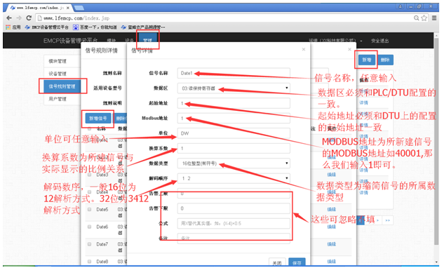

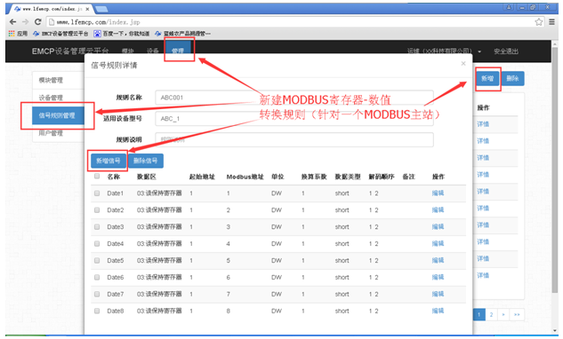

2.   新建规则,选择菜单“管理”-> “信号规则管理”新建一个规则命名为“ABC001” ,“适用设备型号”我们写“ABC_1”,然后新建8个信号,此信号要和上面触摸屏设置的8个定时读数据相匹配,具体的设置可参照《EMCP设备管理平台用户使用手册》进行设置,对数据地址进行设置时要参考上面我们对触摸屏进行设置的地址,两者地址必须一一对应。
新建信号具体的规则。

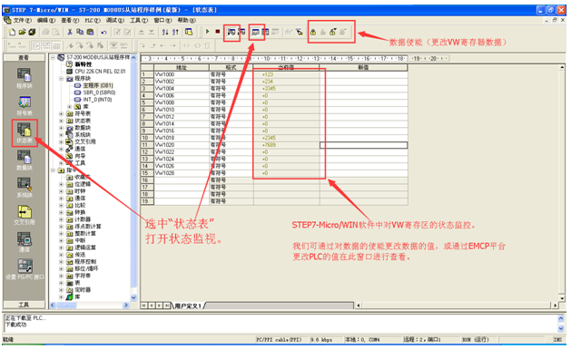

打开Step7-MicroWin编程软件的“程序状态监控”和“状态表监控”,查看程序的运行状态和内部数据的数值显示。
1,S7-200PLC Modbus从站监视实况。
