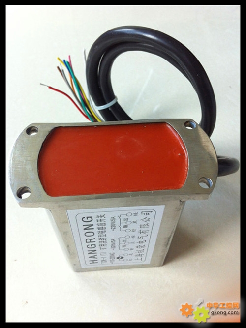

矿井防爆磁性开关
湖北杭荣电气有限公司
矿井磁开关,又名矿井提升机罐笼定位开关,顾名思义是用来定位罐笼位置的。一般应用中,与永磁铁配合使用。用磁铁安装在罐笼上的固定位置,磁开关安装在罐笼 升降过程中待测位置的井壁上,罐笼升降运行过程中,到达待测位置时,该位置井壁上安装的磁开关,便能与罐笼上的磁铁感应动作,通过信号线传送信息给操作人员,罐笼会根据系统设定,变化运行速度。此开关元件能够便于操作人员控制提升机罐笼升降速度,既能提高工作效率,又可有效预防运输提升事故的发生,是矿井提升机不可或缺的元器件。
矿井防爆磁性开关
性能参数
  宽压供电:    AC85--265V  50-60Hz(国际通用电压)
  触点参数:    5A  250VAC
  磁感强度:    10GS(地磁场强度为0.5GS)
  工作功率:    30mW
  感应距离:    250mm±2mm(以TS250型永磁铁为例)
  输出触点:    两组常开、常闭触点
  负载电压:    最高750V
  负载电流:    最高5A
  速度响应:    可以满足30M/s的速度要求。
  工作次数:    内部触点的机械寿命可达9万次。
工作原理
我公司生产的矿用防爆磁开关,属于非机械接触磁性开关。由新型的巨磁阻芯片传感器和信号调理电路以及输出开关电路组成。当外界S极磁场作用于巨磁阻传感器时,电磁场耦合作用,开关动作,输出开关信号。输出信号反映检测体的位置、运动方向,作为系统的行程控制信号。静止作用时,开关处于转换状态,失去磁场作用时,开关会自动复位。与一般机械式瞬时动作型按钮开关不同的是,磁开关无需按压,根据磁场感应自动动作。
