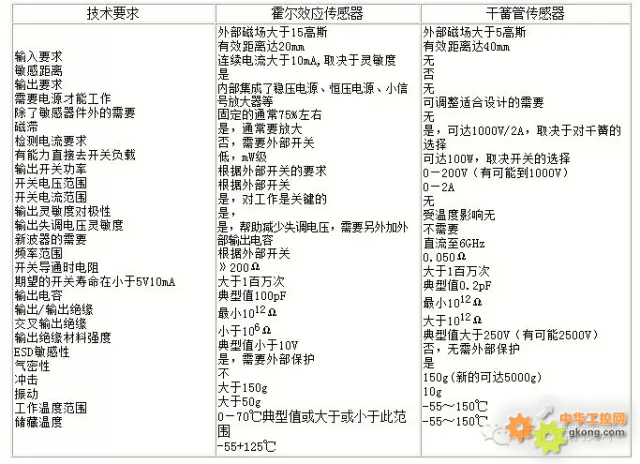

在干簧管和霍尔效应两种传感器的技术上,其尺寸都在缩小。然而,当干簧管传感器与霍尔效应传感器相比较时(见附表),可以看到干簧管的一些优点:
1、霍尔效应器件一般价格低,但需要加上昂贵的电源电路供电,其输出信号也是那么低,通过也要加放大电路。可以认为其最后结果是霍尔效应传感器比干簧管传感器更贵。
2、干簧管开关从输入到输出有优良的绝缘及开关的绝缘电阻达1015。其结果是漏电流为10-15A的水平。另一方面,霍尔效应器件有亚微安的漏电流水平。在医疗电子设备中插入人体的探针或起博器,对这些设备要求不能有任何漏电流接近心脏,这一点是十分重要的,微安或亚微安电流能改变心脏关键的电的能动性。
3、干簧传感器是密封的,因此它能几乎工作于任何环境(如对湿度无影响)。
4、干簧开关的触头在导通时有极低的导通电阻,典型值低到50m,而霍尔效应传感器可能有上百欧姆。
5、干簧传感器能直接开关信号范围从几纳伏到千伏,电流从飞安到安,频率从直流到6GHz。霍尔效应器件输出范围是很受限制。
6、干簧传感器提供磁灵敏度有一个较大的范围。
7、干簧传感器对ESD是不敏感的,而ESD常可能损坏霍尔效应传感器。
8、干簧管传感器能经受很高的电压(最小的额定值是1000V)。霍尔效应器件需外部电路其额定值到100V。
9、干簧管传感器能经受3英尺跌落的典型试验,该跌落试验与霍尔效应传感器是相似的。
10、因为干簧管传感器无磨损元件,低级负载(在10mA时低于5V及更低)工作可达百万次。这相当于半导体微细加工器件的数字。
11、干簧管传感器以温度环境没有影响,典型的工作温度范围从-50。C到+150。C,无特别附加条件、限制或费用。霍尔效应传感器工作温度范围有限制。

霍尔效应传感器与干簧管传感器比较:
