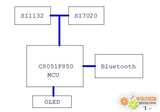

基于SI1132的紫外线指数检测方案:
Si1132传感器在一个很小的 2 mm x 2 mm 的透明 QFN 封装中集成了多个二极管、一个模拟数字转换器、一个信号处理器和一个数字 I2C 控制接口。此款 UV 指数和环境光传感器通过测量 UV 日照,使得健身腕/臂带、智能手表和智能手机脱颖而出。消费者可获益于在当前的 UV 照射有害时收到警告,或判定在锻炼中累加的 UV 照射。这种测量对面临晒伤高风险的人群或担忧过度曝晒的任何人极为有用。
该低功耗传感器的待机电流低于 500 nA,确保较长的电池寿命,每秒一次的实时 UV 指数测量的电流平均耗值低至 1.2 uA。集成的环境光传感器能够在混合光下进行精确的光等级监控,其自动背光控制可用于改善终端用户视觉体验和减少背光灯耗能。
商机:女性化妆用品的智能化从紫外线检测开始
图1:基于SI1132的紫外线指数检测方案
专家点评:
深圳七巧智能科技资深专家张工表示,该方案适合于智能手机、手表、装饰用品、游戏等便携式机器中,用于检测紫外线的强度。整体来说还是很不错的,只是面对消费电子这个对成本极其敏感的市场,尤其是中国这个对性价比要求极高的用户群体。该方案的成本偏高,性价比不占优势。

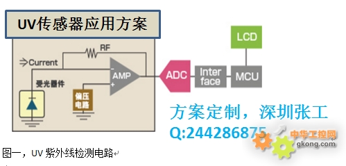

基于ML8511的紫外线检测系统方案:
UV传感器ML8511运用绝缘上覆硅(SOI)-CMOS,为业界首款模拟电压输出、无滤光器的UV传感器。由于采用了容易高整合度的SOI-CMOS技术,适合于数字及模拟电路。ML8511可与UV光量成正比输出模拟电压。由于可以输出电压,因此可以直接连接内建MCU的A/D数字/模拟转换器,无需光电转换电路。而且使用小型、薄型表面封装方式,适合于所有可穿戴设备应用,其典型应用如下图所示。
基于ML8511的紫外线检测典型应用电路
目前中国市场业内大都采用的是基于该芯片的紫外线检测方案。不仅可以根据紫外线强度显示不同的警告信号,而且尺寸特别小巧,方便集成。可以放置装饰品、婴儿车、化妆品盒等。在功耗方面也非常有优势,一节小纽扣电池就可以长期使用。
