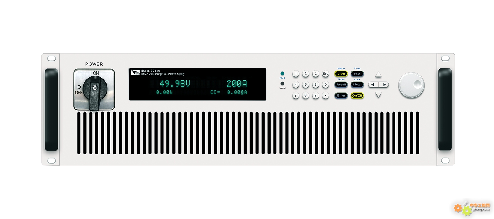

2016年6月,艾德克斯电子为广大工程师带来了本年度的第三个新品系列——IT6000大功率直流电源。超高功率密度,3U的体积内最大可输出功率达15KW,尤其适用于工作台和自动测试系统,让工程师在实际使用中更加简易有效。
突破以往的大功率电源给人以体积庞大的固有印象,IT6000采用最新技术设计,拥有高功率密度,3U最高可达15KW功率,电流最大可达510A,适合从设计、测试到生产的每一流程使用。IT6000同时具有宽广的电压电流使用率,一台机器可涵盖广范围的应用需求。15KW的功率,输出值在80V/510A内可调,自动控制电压和电流的变化率。一台机器可替代以往80V*187A,29V*510A等多种机型,减少重复投资。
IT6000全系列都采用主动式PFC功率因数校正线路,将功率因素提高到0.99,专为大功率电源在380V±10%三相供电条件下工作而设计。具备高准确度和高分辨率,≤0.01%+40mV/≤0.1%+100mA的测试精度为用户提供了精准的输出电流和电压量测。
为防止人员误操作或环境异常造成机器损坏,IT6000系列提供了过电压、过电流、过功率及过温度保护功能,并且内置了RS232/USB/RS485/CAN/LAN/GPIB(IT6000B)通信接口及Analog Interface接口。
IT6000 可广泛应用于大容量电池测试、LED老化、光伏应用以及汽车电子测试等。是2016年艾德克斯即IT6500宽范围大功率直流电源、IT5101电池测试仪之后,带给广大工程师的又一力作,下半年艾德克斯电子还会推出更多的新品,持续完善产品线,敬请期待!
