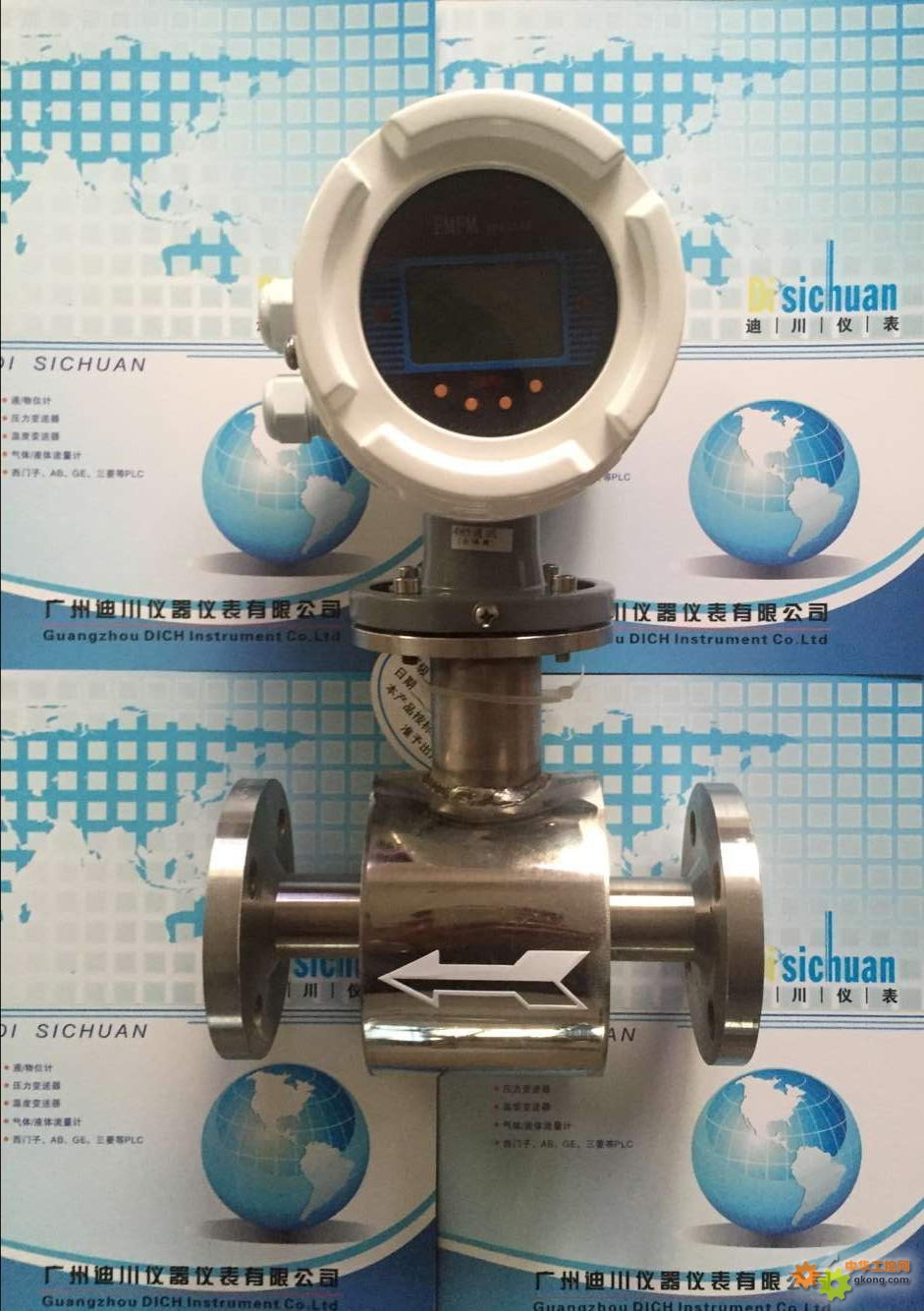

一、调试期时会故障
  1)流体方面
  被测液体中含有均匀分布的微小气泡通常不影响流量计的正常工作,但随着气泡的增大,仪表输出信号会出现波动,若气泡大到足以遮盖整个电极表面时,随着气泡流过电极会使电极回路瞬间断路而使输出信号出现更大的波动
  2)环境方面
  管道杂散电流干扰通常采取良好的单独接地保护就可获得满意效果,但如遇到强大的杂散电流,尚需采取另外措施和流量传感器与管道绝缘等。空间电磁波干扰一般经信号电缆引入,通常采用单层或多层屏蔽予以保护。
  3)低频方波励磁的电磁流量计测量固体含量过多浆液时,也将产生浆液噪声,使输出信号产生波动。测量混合介质时,如果在混合未均匀前就进入流量传感进行测量,也将使输出信号产生波动。
  二、运行期故障
  运行期故障是流量计厂家经调试并正常运行一段时期后出现的故障,常见的运行期故障一般由流量传感器内壁附着层、雷电打击等因素引起。
  1)雷电打击
  雷击容易在流量计线路中感应出高电压和浪涌电流,使流量计损坏。它主要通过电源线或励磁线圈或传感器与转换器之间的流量信号线等途径引入,尤其是从控制室电源线引入占绝大部分。
  2)传感器内壁附着层
  由于流量计常用来测量脏污流体,运行一段时间后,常会在传感器内壁积聚附着层而产生故障。这些故障往往是由于附着层的电导率太大或太小造成的。若附着物为绝缘层,则电极回路将出现断路,流量计不能正常工作;若附着层电导率显著高于流体电导率,则电极回路将出现短路,流量计也不能正常工作。
    流量计厂家提醒应及时清除流量计测量管内的附着结垢层。
