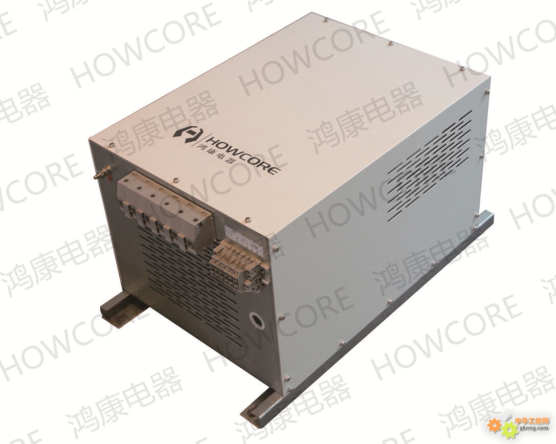

谐波滤波器(HFR)
利用电磁感应及电抗器原理,专业开发,选用高性能的滤波电容器串联高线性度的滤波装置,组合成滤波补偿系统,在吸收系统中主要的谐波分量的同时,补偿无功功率,快速跟随负荷变化,具有抑制电流波动,吸收电网谐波和提高电能利用效率。
HFR谐波滤波器有助于缓解由于负载谐波电流引起的过载和电力基础设施过热,从而使电力系统得到充分利用。谐波电流较小降低了系统共振以及敏感电子设备潜在停运风险。
产品功能:设计用于实质性地消除由脉冲整流器引起的谐波电流畸变。
Howcore系列谐波滤波器是一个无源系列的连接低通滤波的电感电容系统,用于消除由三相全波变频负载产生的特有的5、7、11、13次等的低频谐波,它不需要单个调节或按不同的谐波源进行移相。谐波含量最高可控制在8%以内。
产品特点:
  1. 延长变压器、电缆、马达…等用电设备的使用寿命,提高电气装置的可靠性。
  2. 性能稳定,可靠性高,维护成本低,有助于节能减排。Howcore谐波滤波器效率超过98%,功率可到250kw,性价比高,坚固耐用。此外,Howcore谐波滤波器既不会引起电力系统的共振,也不会吸收来自其他非线性负载的谐波。
  3. 适合因变频器的位置调整受到限制的项目改造应用场合。鸿康HFR谐波滤波器采用即插即用方法,其结构比同类产品更紧凑,易于快速安装,方便调试。
  4. 可以直接和原先已经安装好的直流电抗,EMC/EMI滤波器等同时使用。
  5. 可以快速方便地将标准电机驱动升级为低谐波驱动。
谐波滤波器通常应用于三相电子设备诸如可调速的交直流电机驱动器、焊接机、电池充电器、不间断电源(UPS)、感应加热设备、伺服驱动器和其他电子设备。适用于造纸、轮胎、化纤、防止、石化…等行业

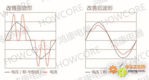

非线性负载
非线性负载(如二极管整流器)具有非正弦电流。非正弦波形可分解为正弦基波与谐波的总和,谐波是基波的整数倍。
下图为三相电源上 6 脉冲整流后电流图。
在非线性系统中,有效功率因数与位移功率因数之间的关系为:
功率因数随无功功率和谐波负载降低。低的功率因数会增大 RMS电流,增加供电电缆和变压器中的损耗。

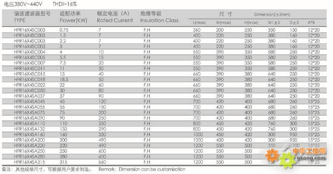

技术规格
·         工作电压 :   220VAC-690VAC
·         工作电流 :   20A-660A
·         工作频率 :   50/60Hz
·         交流脉冲电压:要求能持续承受±2500V的交流脉冲电压
·         绝缘等级:    class F,H
·         电流总谐波失真率THDi≤8%
·         电压总谐波失真率THDv≤5%
·         基波损失≤10%
·         使用环境:    -10…+45 ℃,额定值不会降低。最高可达+55℃,在45℃以上,
每升高1℃,额定电流降低2%
·         防护等级:    IP00-IP22
·         最大电流:1.5×额定电流,持续60S
·         噪 音:≤65dB
·         温 升:≤70K
·         抗电强度:铁芯-绕组 3000VAC/50Hz/5mA/10s无飞弧击穿(工厂测试)
·         绝缘电阻:1000VDC绝缘阻值≥100MΩ
·         海拔高度不超过2000米。
·         运行环境温度-25℃~+45℃,相对湿度不超过90%。
·         周围无有害气体,无易燃易爆物品。
·         周围环境应有良好的通风条件,如装在柜内,应加装通风设备。

产品尺寸
