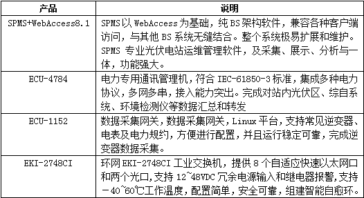

通讯管理机
本地汇总和远程转发。升压站内综自系统的遥测、遥信、遥脉数据,光伏区所有数据采集器的数据,全部接入通讯管理机ECU-4784,并且通过标准的电力104远动规约统一上传至远程集控平台。
环网数据传输
为保证数据传输的可靠性,多个区的数据采集器构成光纤环网,当发生链路中断时,保证数据的可靠传输。采用研华光纤环网交换机EKI-2748CI,自愈时间小于10ms。
光伏区实时数据采集
采用ECU-1152将逆变器、箱变等数据就地收集,通过标准的104规约上传至升压站通讯管理机。包括
★ 逆变器数据:如发电量、发电功率、电压、电流等遥测数据,并网、停机、故障告警信息等遥信数据。
★ 箱变数据:变压器高低压侧电压、电流、温度、功率等遥测数据,开关状态、瓦斯告警等遥测数据。

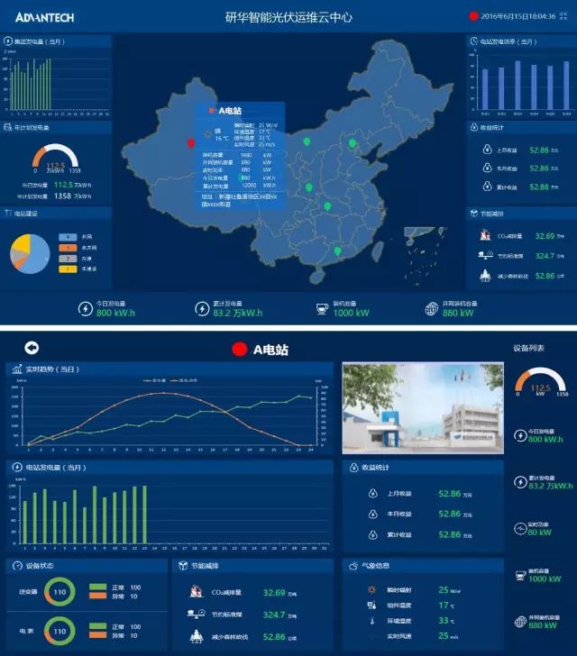

中心大屏幕实时展示各个子站传输来的数据,进行分层分级式展示,并统计集团和电站的发电量、发电效率,实时报警信息、历史报警信息查询,实时曲线,报表等。支持远程跨平台浏览,不论是手机客户端还是Windows平台,还是LINUX平台,随时随地轻松浏览。

★ SPMS智能运维软件,B/S架构,跨浏览器访问。分层分级展示,结构清晰。
★ ECU-1152数据采集网关,支持常见逆变器、电表及电力规约,方便进行远程配置。
★ ECU-4784通过TUV IEC 61850-3及中国电力科院电力四级认证电力专用通讯管理机平台集成多协议通讯软件实现光伏电站数据采集与上传,系统出色的可靠性和稳定性使其胜任各种恶劣极端环境下的电力新能源场景应用。通讯管理机支持数据断点续传,断点数据恢复≥7天、支持Modbus/RTU、Modbus/TCP Sever\Client、支持IEC60875-5-101\103\104 兼容许继、四方、南瑞、南自不同规约、支持自定义通讯协议。
