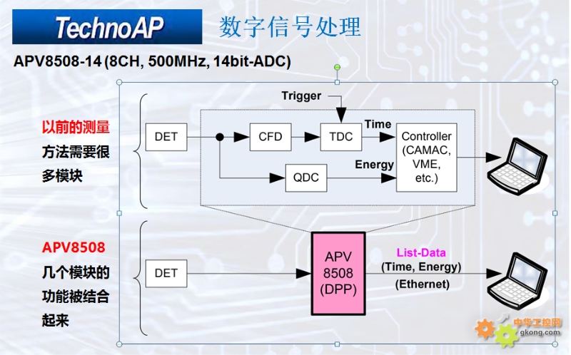

目前北京熠新科技有限公司(www.yixintest.cn)所代理的TechnoAP公司,推出了一种通过数字化仪实现传统的时间测量方法。只要一个数字化仪(又叫数据采集卡),可以搞定传统需要一个复杂电路才能实现的功能。具体框图如下:
不单只是时间信息,还有能量信息也可通过数据采集卡来实现采集,CFD(恒比定时)、TDC和QDC都是通过板载的FPGA实时处理的,算完的数据通过传输到电脑,然后软件上面可直观的通过表格或图形展示出来。
下面是其中一款采样率在500MS/s 14bit 8通道的核数据采集卡实现原理图:
像APV8508-14 (8CH, 500Msps, 14bit-ADC)这款产品,就非常适合于响应时间比较快的探测器,像闪烁体探测器(BaF2、LaBr3(Ce)等)。
